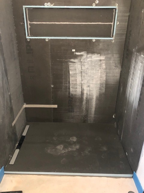

Sur la photo, le scotch indique là où seront fixés les tasseaux du banc. L'assise sera donc 5cm plus haut.
J'ai préalablement fixé derrière les panneaux des rails horizontaux entre les montants verticaux, pour me visser dedans avec les vis type placo.
Cela rigidifiera peut-être un peu pus l'ensemble?
PS: Le receveur est juste posé, mais pas encore collé
