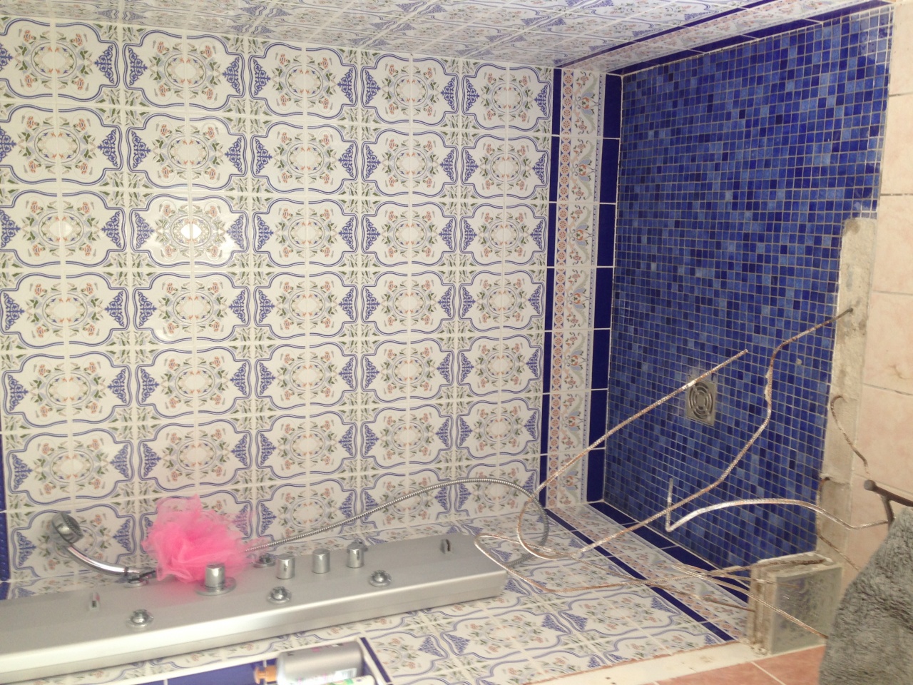

je souhaite savoir s'il est possible de coller un nouveau carrelage sur de la pâte de verre déjà collée sur un receveur à carreler.
Si oui, comment procéder au niveau de la grille de la bonde pour qu'elle soit surélevée ?

Oui cela est possible, au préalable vous devez vérifier la bonne tenue de la pâte de verre. Ensuite vous aurez besoin d'un nouveau cadre de grille et de l'élément de rehausse qui est redécoupable en fonction de l'épaisseur du carrelage.
Je ne pense pas que ces pièces soient disponibles auprès de nos revendeurs. Je vous conseille d'appeler Wedi France ( 04 72 720 720 ) pour l'envoi des pièces.
