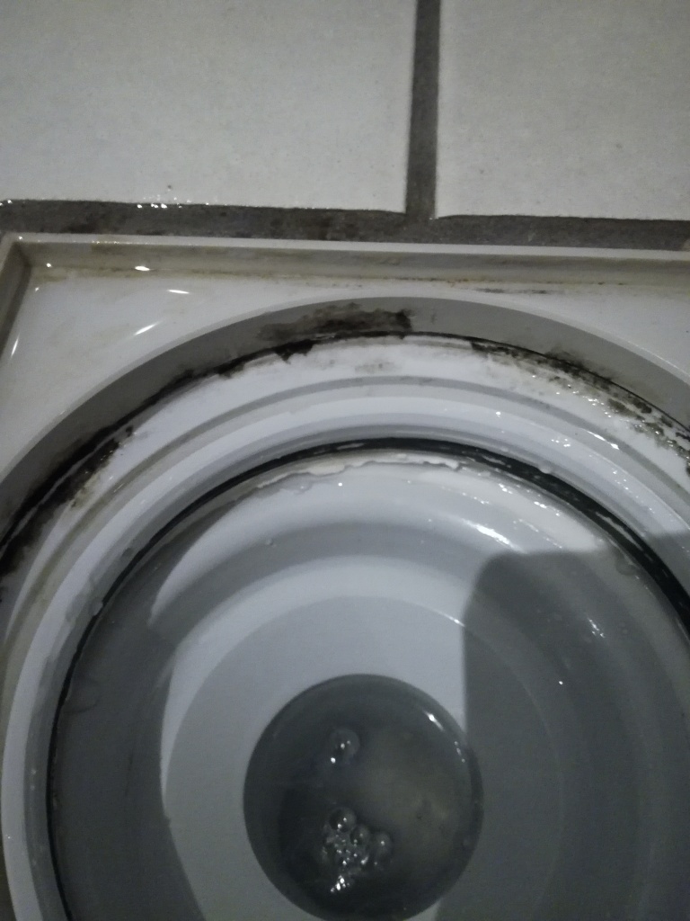

Bonjour, J'aurais besoin de vous afin que vous puissiez me dire si le siphon est correctement posé.Vous pouvez voire sur la photo on voit une couronne métallique et un petit jour (ou un joint silicone été fait) puis la partie basse du siphon.Il y a sur la partie carre du porte grille une rainure pour un joint, je me demande donc si le siphon est monté correctement ?

Voici une photo

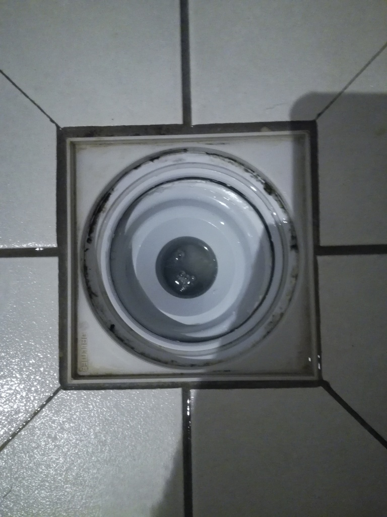

Et la seconde.

est ce bien un produit de marque wedi ? avez vous une grille estanpillée wedi ?
par ailleurs sur votre montage, il semble que le siphon soit désaxé par rappport au corps de receveur,

Auriez-vous la notice de montage de ce modèle ? J'ai des doutes sur le montage

Merci beaucoup, de ce fait est-ce normal qu'entre le support de plaque plastique et l'ensemble fermeture anti-odeur et tasse du siphon il y ai un jour avec une bague métallique?
02/11/2020 à 15h11
c'est pour cela que je pense que le corps de siphon est décalé.?. je me demande si la valve à vis à bien été montée ….
Si vous avez une fiute une solituion dpeut être d'étancher cette zone au amstic polymére 610,
