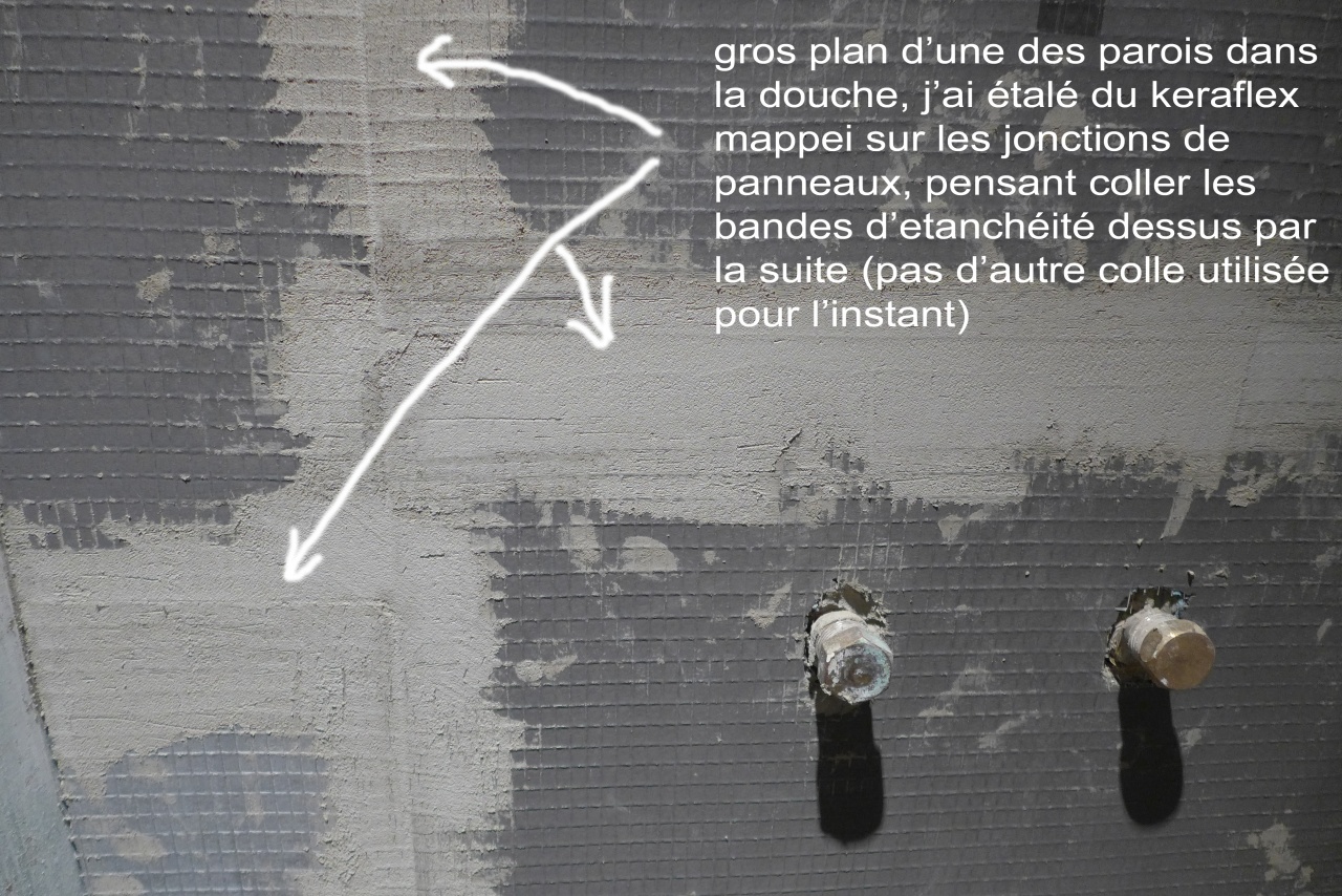

Je reviens vers vous avec quelques précisions suite à votre dernier message. Veuillez trouver en pj 3 photos montrant en particulier l’intérieur de la douche. Vous verrez :
1)  Sur la photo 1 « gros plan paroi douche interieure 1 » l’etat actuel des travaux. Faut il comme vous le recommandiez , rajouter sur la colle actuelle a l’endroit des jonctions de la colle wedi 610 ? il faut savoir que j’avais déjà acheté les bandes d’étanchéité, et donc étalé un peu de colle Keraflex pour faire la jointure actuelle avant de coller les Bandes d’etanchéité. Il n'ya donc quasiment plus d'espace pour injecter de la colle wedi 610, ou dois je l"taler dessus ? Votre 1ere réponse reste t’elle valable ?

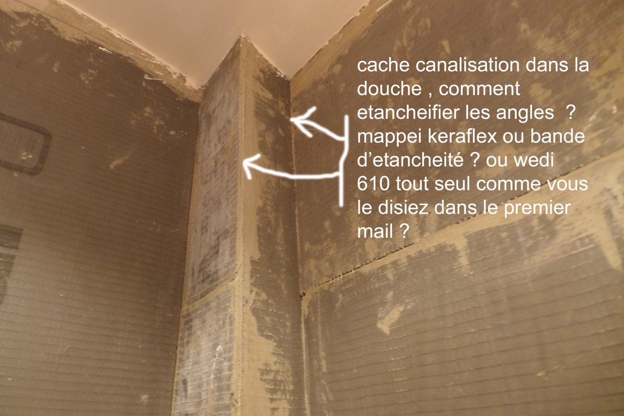

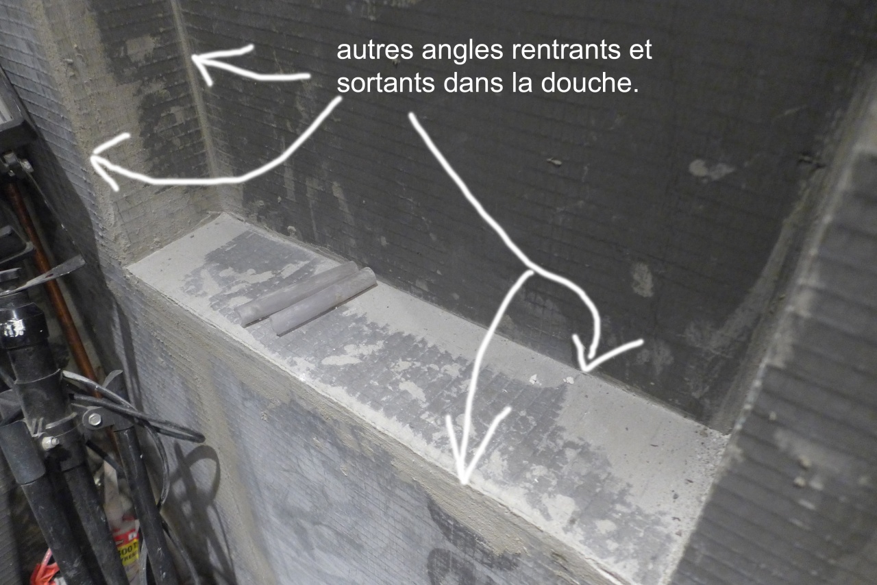

2)  Sur les deux autres photos vous constaterez pas mal d’angles rentrants et sortants traités de la même manière que ci-dessus au point 1. Comment traiter ces angles (avec ou sans bande d’etanchéité ?)
3)  Enfin, merci pour votre conseil d’étaler la première couche de colle avec un peigne en denture triangulaire de 3 mm + laisser durcir 24 h puis remplir les creux laissés par le peigne à colle. Si j’ai bien compris, ce conseil s’applique a toute la surface murale (environ 18 m2) ou uniquement sur les jonctions des panneaux ou sera collé le treillis ?

Sur la première photo on voit que vous avez rempli la jonction avec la colle keraflex, dans ce cas précis je vous conseille d'appliquer un Spec ( type Mapegum de Mapei) car avec la colle keraflex vous ne pouvez pas assurer l'étanchéité des jonctions.
Photo 2 vous pouvez traiter les angles avec la bande étanche Wedi, ou appliquer un Spec.
Photo 3 traitement idem que la photo 2.
Quand je parle d'étaler de la colle, il s'agit de traiter toute la surface ou sera appliqué le béton ciré.

Je vais donc appliquer du map gum sur les jonctions tel que vous l'avez indiqué, et pour les angles je préfère la solution des bandes étanches wedi tel que vous l'indiquez, ce qui me permettra de parfaire ces angles.
Pourriez vous svp maintenant :
- me donner une référence ou quelle colle je dois utiliser pour coller coller les bandes étanches ?
- sur le map gum ou la solution liquide étanche appliqué aux jonctions, dois je directement appliquer ensuite la couche de colle keraflex avec le peigne  comme vous le dites plus haut, ou dois je prealablement rajouter une bande d'armature sur les joints ? il me semblait que ces mapgum et sel devenaient caoutchouteuses après séchage, ceci n'est il pas genant pour l'appliquage de la colle mappei au peigne ? vous savez ce beton ciré n'est quand meme pas donnné je voudrais etre sur du résultat
merci et bonne soirée
27/10/2013 à 06h10
Pour coller les bandes étanches il faut utiliser une colle à carrelage en poudre de type C2 ou C2S à granulomètrie fine ( la réf 524 de Lanko, ou la keraflex de Mapei sont parfaitement adaptées pour ce collage)
Sur le Mapegum je vous conseille de maroufler la bande d'armature wedi afin de renforcer la jonction entre panneaux.
Laisser durcir le Mapegum 48 h avant d'appliquer la colle keraflex au peigne.
