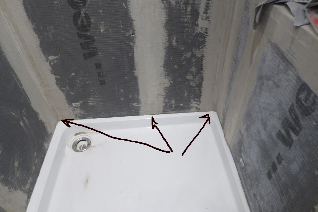

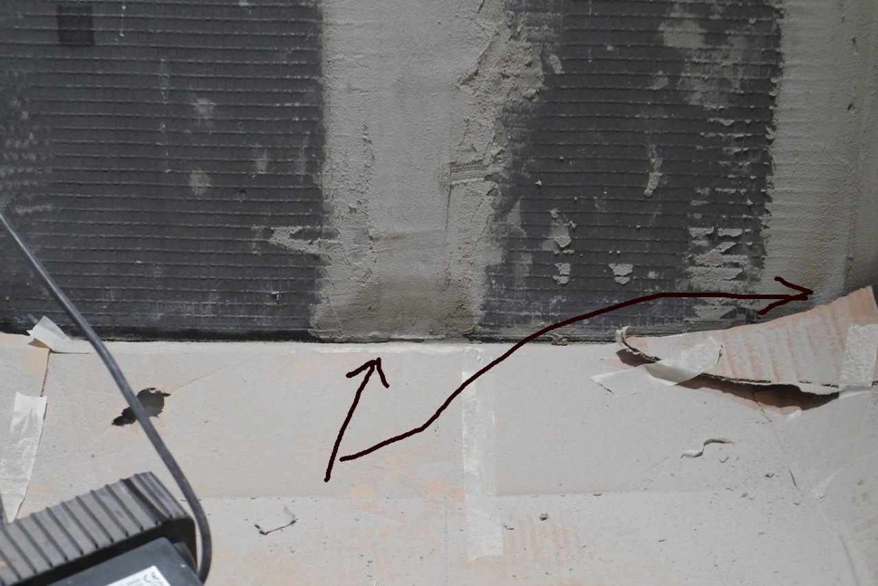

Bonjour M Dumas, j'ai bien avancé sur ma salle de bains et vais bientot appliquer le béton ciré. Mais avant cela je suis encore confronté a un petit probleme technique.
Je vous envoie deux photos :
- la premiere  présente le bac de douche sec en résine synthétique , les panneaux wedi ont été collé contre le mur et posés a fleur sur le bac de douche, avec collage de bandes d'etanchéité.
- hier j'ai procédé au nettoyage du bac en rincant avec de l'eau, et comme vous le verrez sur la 2e photo (gros plan humide) on constate que du fait du micro espace entre bac et panneaux, de petites infiltrations ont humidifié les endroits de jonction des panneaux
Je veux éviter à tout prix qu'une fois le beton ciré posé, des infiltrations entre le bac et le mur ne créent le même phénomène de remontée d'eau dans les jonctions car cela risque d'altérer le béton ciré.
merci pour votre retour.

11/11/2013 à 22h11
Vous devez faire un joint avec notre mastic polymère wedi 610 en périphérie du bac.
Je peux vous conseiller la marque Ardex pour le béton ciré.

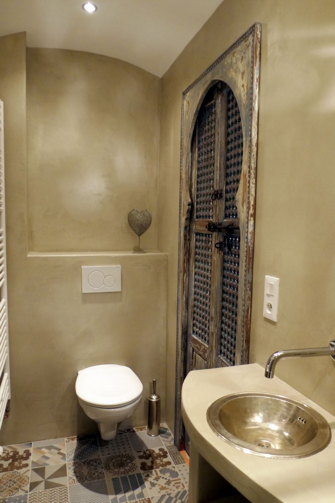

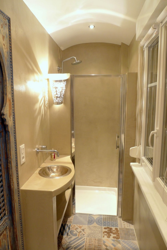

19/02/2014 à 20h02
bonsoir M Dumas,
comme promis en son temps voici qques photos de la salle de bain en beton ciré. j'ai finalement pris la marquee mercadier et suis très content du résultat.
encore merci pour vos conseils
bien cordialement
