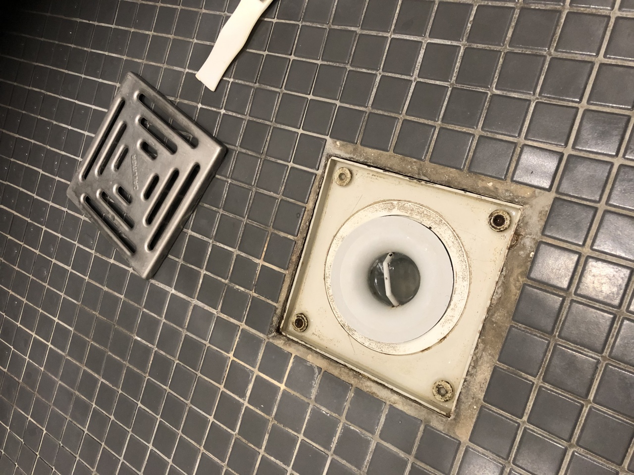

Bonjour, j'ai posé, il y a plus de 20ans, un panneau douche Wedi avec bonde verticale. Cette bonde n'est pas scellée, pas de recommandations particulières si je me souviens bien à l'époque, et traverse une dalle . Après toutes ces années de bons et loyaux services, je rentre de 8 jours de vacances et je m'aperçois que la bonde fuit en périphérie dans le sous-sol quand on fait couler la douche. Pensez-vous que cela puisse être le joint torique compressif qui a vieilli? n'ayant plus l'outil pour dévisser le couvercle , je ne peut pas vérifier l'état et j'aimerais avoir votre avis avant d'essayer d'ouvrir; question subsidiaire trouve t-on encore ce type de joint et l'outil pour dévisser ? Bien cordialement Philippe Joly
16/03/2021 à 18h03
non je pense que le corps de siphon à bougé .. n'étant pas scellé ou bloqué / au bout de 20 ans :-)
avez vous une photo ?

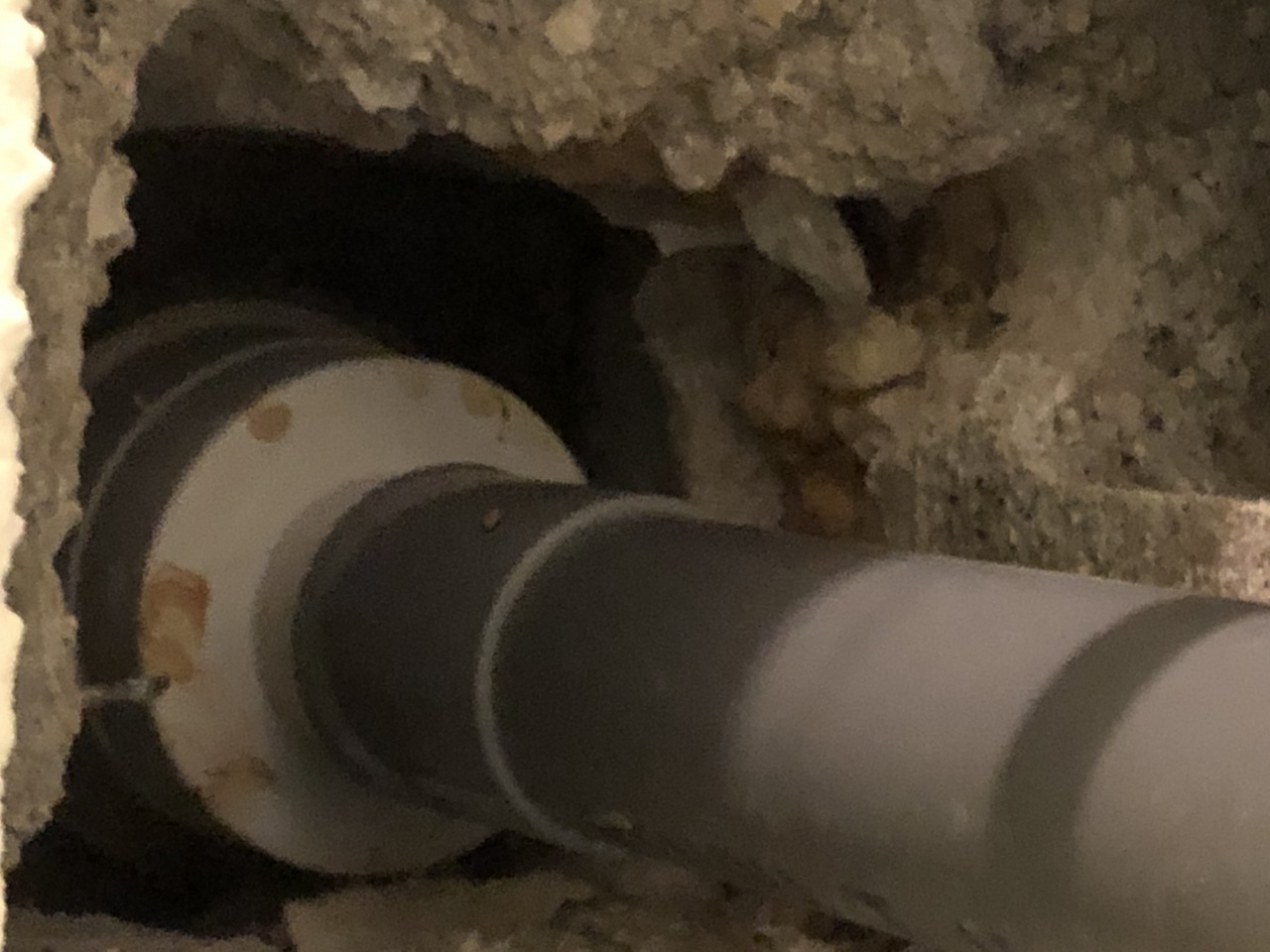

bonjour, merci pour votre retour. Le siphon traverse une dalle de 30/40 cm et est donc accessible par le dessous (difficilement) .La fuite semble diminuer en intensité !!!! L'étanchéité a été réalisée avec de la bande Wedi sur tout le tour du panneau; d'où mon idée de perte d'étanchéité d'un joint ou alors , effectivement une désolidarisation du corps de siphon de la plaque Wedi proprement dite. Quand j'inspecte la vidange par le dessous, rien n'a l'air de bouger. Merci d'avance pour vos conseils. Vu l'âge il est peut-être temps de changer !!! Cordialement P.Joly

22/03/2021 à 12h03
sentez vous un jeu vertical sous le siphon ?

22/03/2021 à 14h03
Bonjour, je viens de retourner sous le siphon, je ne sens pas grand chose mais en éclairant bien le fond , j'aperçois une fissure droite à coté de la sortie d'où sort quelques gouttes quand je manipule le tuyau d'évacuation. Conclusion le receveur est fissuré au niveau de la bonde. Réparable ou pas ? J'avoue que refaire complétement la douche ne m'enchante guère, venant de refaire les peintures. Bien cordialement Philippe Joly
24/03/2021 à 18h03
Il y a la solution d'appliquer une bonne couche de polymère 610 avec un pinceau à manche long au niveau de la fissure.
Après 8H00 de séchage, le verdict tombera si cette fuite est la seule.
Si cela fonctionne cette solution est extrêmement durable.. donc 20 ans de plus :-)

25/03/2021 à 13h03
Merci pour votre suggestion, il me reste de la bande d'étanchéité Wedi; je vais essayer de combiner les deux , une couche polymère, une bande Wedi et recouvrir l'ensemble d'une bonne couche de polymère 610. Au moins, j'aurais essayé !!!! merci encore Philippe Joly.
25/03/2021 à 14h03
La polymère se suffit à elle même .. quitte à faire l'intervention en plusieurs fois,
