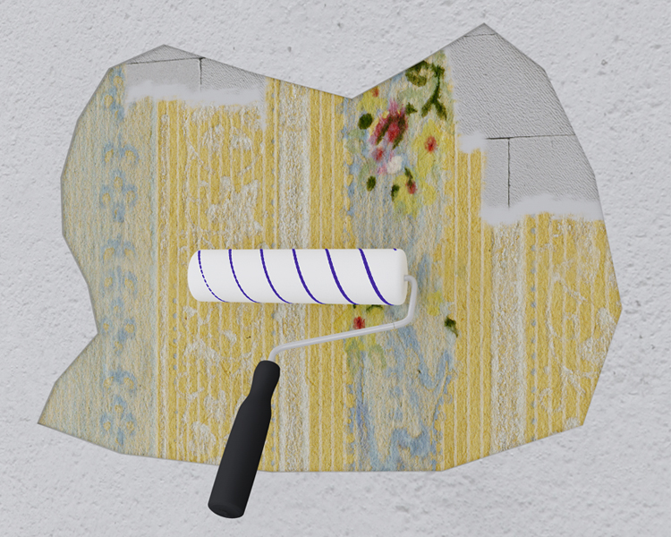

    En premier lieu, apprêtez vos surfaces et comblez les éventuels creux.

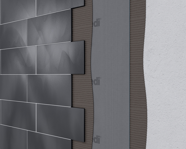

    2

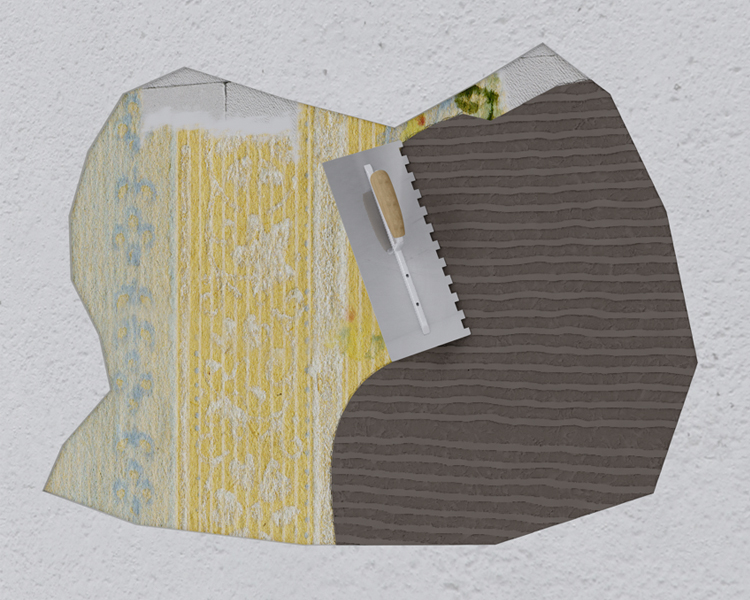

    Posez de la colle à carrelage puis alignez les panneaux. La jonction avec le carrelage doit être pourvue de la bande d'armature wedi Tools.

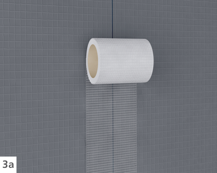

    3

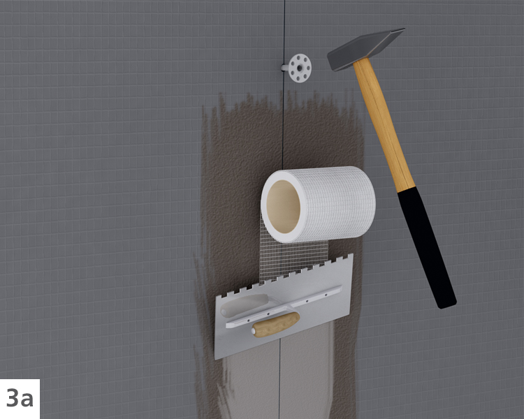

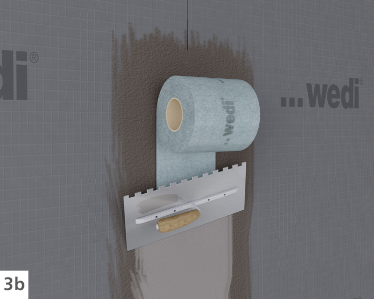

    3a/ Dans le cadre d'une pièce humide, étanchéifiez les jonctions avec la colle wedi 610. Pourvoyez par la suite les jonctions entre les panneaux grâce à la bande d'armature autocollante wedi Tools. 3b/ Vous pouvez étanchéifier alternativement les jonctions et les percements grâce à la bande d'étanchéité wedi et la colle à carrelage.

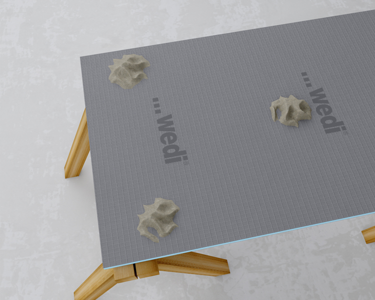

    Réalisez 8 avant-trous dans un des panneaux de construction wedi (5 par mètre carré) à l'aide d'un tournevis.
    2
    Effectuez des blocs de colle de type C2 (prise rapide) au même endroit que les avant-trous.

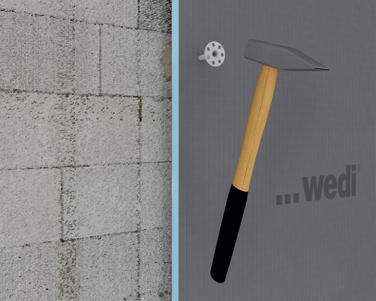

    3
    Installez le panneau contre le mur, tapotez et alignez-le correctement à l'aide d'une règle. Percez ensuite des trous dans le mur à l'emplacement des avant-trous à l'aide d'une perceuse de 8, au travers du panneau et des blocs de mortier.

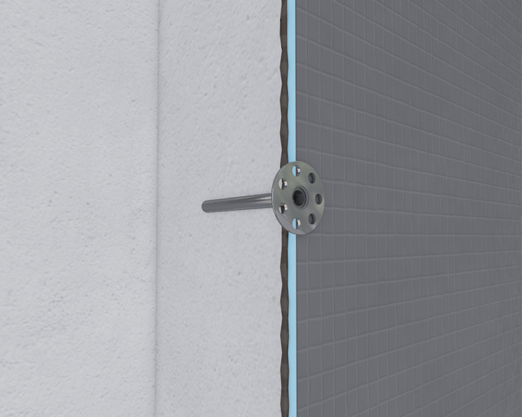

    4

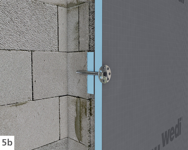

    Mettez en place les chevilles métalliques au travers des blocs de mortier et des trous ; enfoncez entièrement la cheville une fois que le mortier s'est solidifié.
    5
    5a/ A noter : la profondeur minimale d’enfoncement des chevilles dans le support portant doit être de 35 millimètres. 5b/ Dans le cadre d'irrégularités importantes sur votre support, il est toutefois possible de réutiliser les chutes des panneaux de construction pour égaliser.

    6a/ Mettez de la colle à carrelage sur les jonctions des panneaux puis posez la bande d'armature wedi Tools. Façonnez la surface. 6b/ Vous pouvez étanchéifier de façon alternative les jonctions et les percements grâce à la bande d'étanchéité wedi et la colle à carrelage.

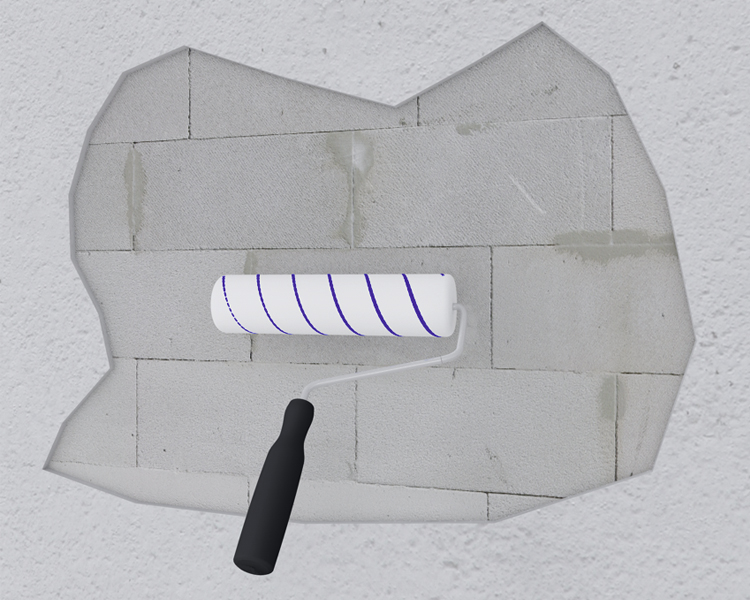

  • 1
    Assurez-vous de bien égaliser les creux avant la mise en œuvre et apprêtez vos surface.
    2
    Utilisez un enduit réparateur spécial sols et murs pour égaliser (de façon partielle) la surface.

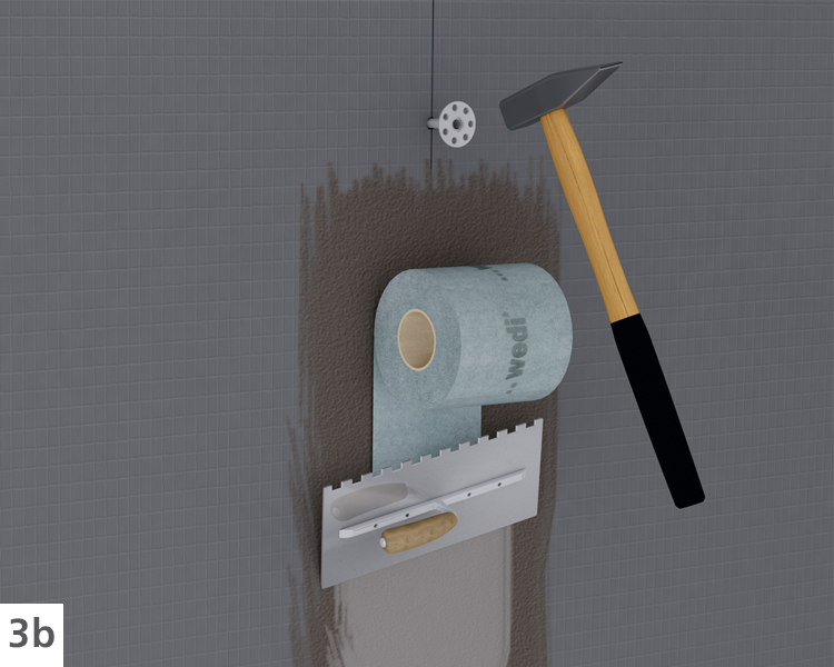

    3
    3a/ Mettez de la colle à carrelage en plein sur les panneaux, alignez-les. Enfoncez ensuite les chevilles métalliques pour la fixation. Prévoyez 8 chevilles wedi Tools par panneau (5 chevilles par m²). Puis, pourvoyez toutes les jonctions entre les différents panneaux avec de la colle à carrelage et appliquez une couche de bande d'armature autocollante wedi Tools. 3b/ Vous pouvez étanchéifier alternativement les jonctions et les percements grâce à la bande d’étanchéité wedi Tools et la colle à carrelage.

    5
    Pour finir, installez le carrelage ou appliquez l’enduit.
