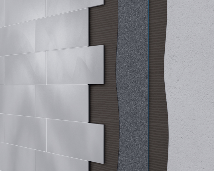

Le panneau wedi Vapor a été conçu pour les zones à fort taux d’humidité permanent, il convient idéalement à la pose de revêtements céramique que l’on retrouve dans les espaces aquatiques. Son revêtement posé en usine agit comme un pare-vapeur très performant, ce qui confère aux hammams, douches collectives, jacuzzis ou spas une isolation thermique optimale.
Comme chacun de nos produits, le panneau wedi Vapor répond à de nombreuses exigences de qualité. Composé de mousse de polystyrène extrudé et équipé d’un pare-vapeur, ce panneau de construction assure une totale isolation des zones à forte hygrométrie. Celui-ci peut s’appliquer sur les murs mais également au plafond : suivez les étapes en images pour poser le panneau en toute facilité.

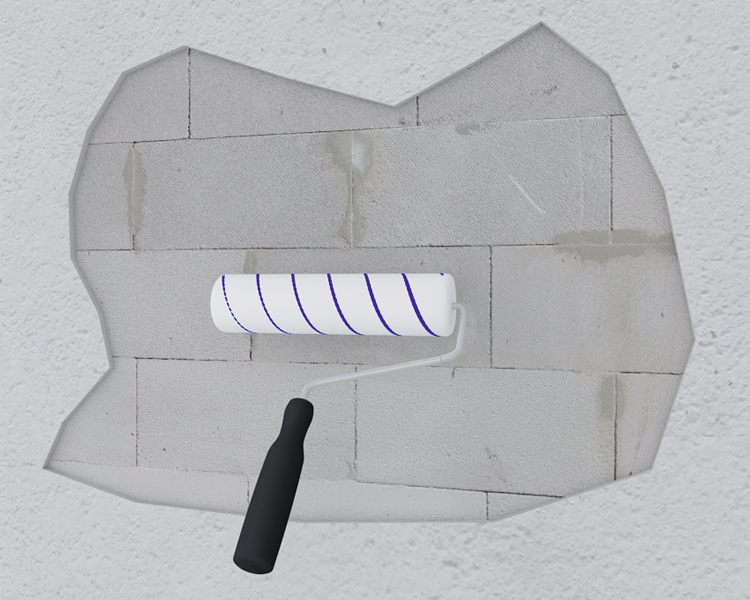

  • 1

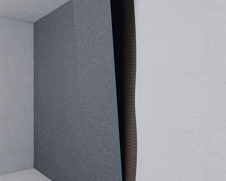

    Bien nettoyer vos supports avant de commencer la mise en œuvre. Les préparer avec une sous-couche d'adhérence et de contact.
    2
    Égaliser la surface de mise en œuvre à l'aide d'un enduit réparateur spécial murs et sols.

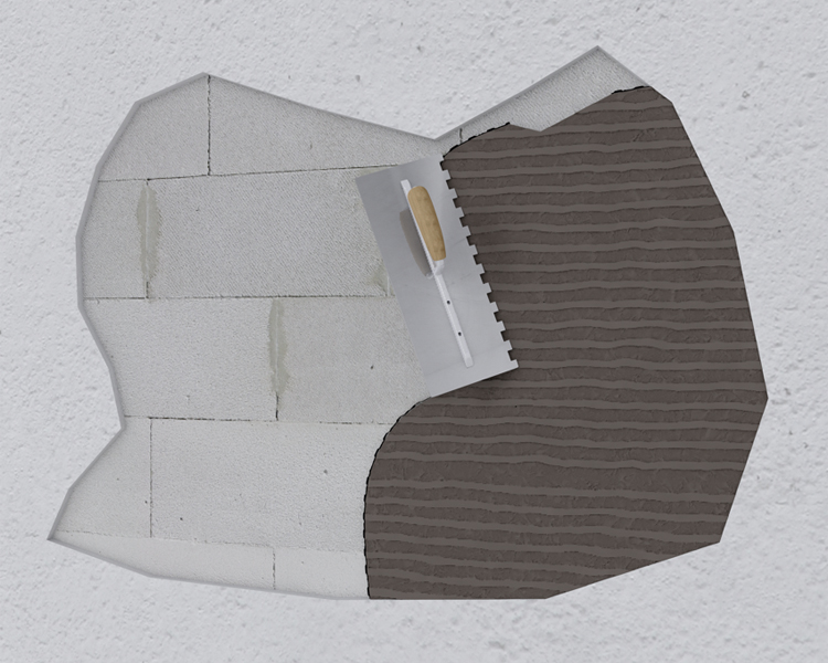

    Étaler une couche de colle à carrelage sur l'ensemble de la surface et aligner les panneaux Vapor.

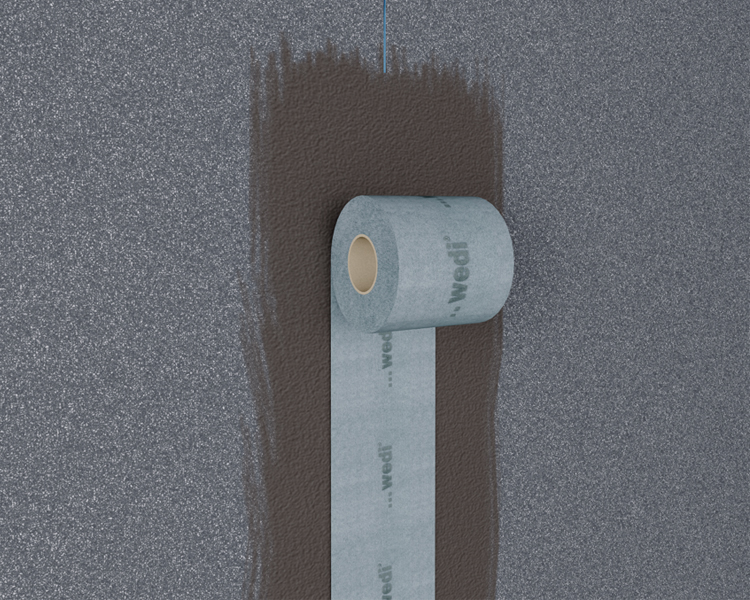

    Pourvoir les jonctions à l'aide d'une colle à carrelage époxy et de votre bande d'étanchéité wedi Tools.

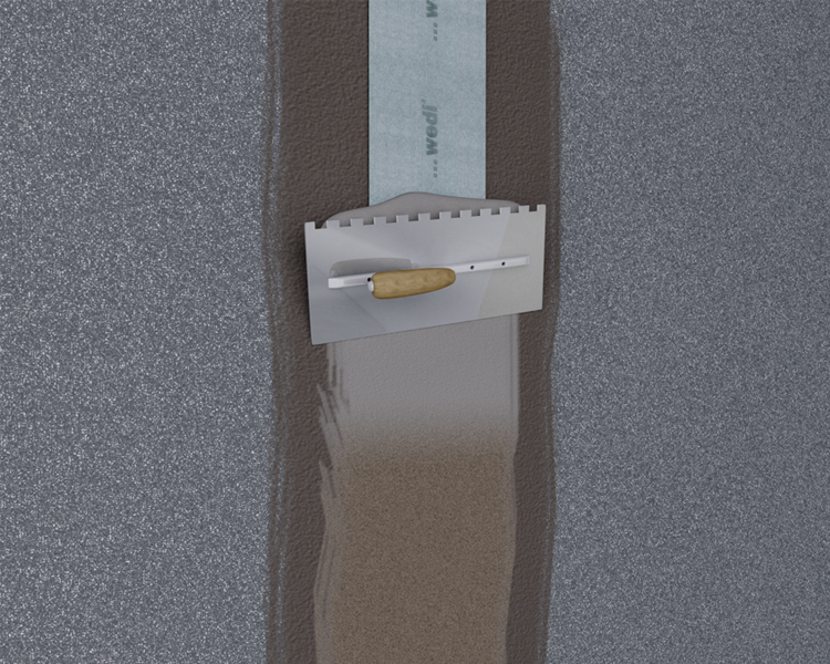

    Recouvrir avec la colle à carrelage époxy puis sabler le tout avec du sable siliceux.
