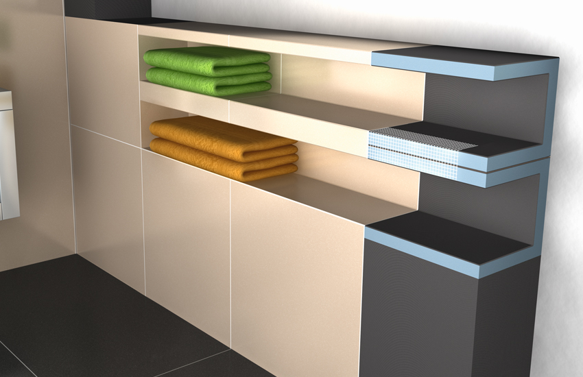

Les éléments préfabriqués wedi Mensolo U sont composés d’une mousse rigide en polystyrène extrudé qui leur confère de hautes performances en matière d’isolation et d’étanchéité. En plus de bénéficier de tous les atouts du panneau de construction wedi, les étagères Mensolo U ont l’avantage d’être mises en place facilement et rapidement.
Comment créer des étagères avec wedi Mensolo U ?
D’une épaisseur de 20 mm, les éléments préfabriqués Mensolo U sont également renforcés par un tissu en fibres de verre et recouverts d’un enduit de mortier plastifié pour une parfaite tenue des étagères. Même installé dans un milieu humide, l’élément préfabriqué wedi Mensolo U est immunisé contre les moisissures grâce à sa composition unique et la forte capacité d’isolation thermique du panneau wedi.

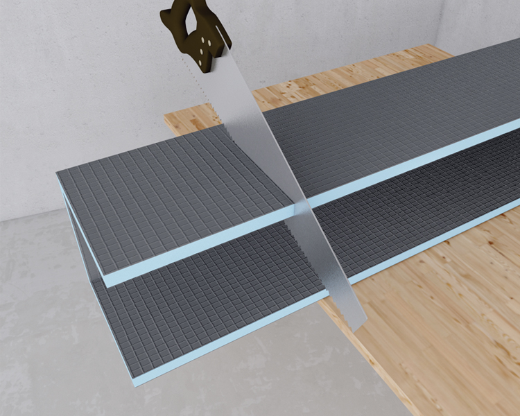

  • 1
    Commencez par découper le wedi Mensolo U selon vos dimensions souhaitées.

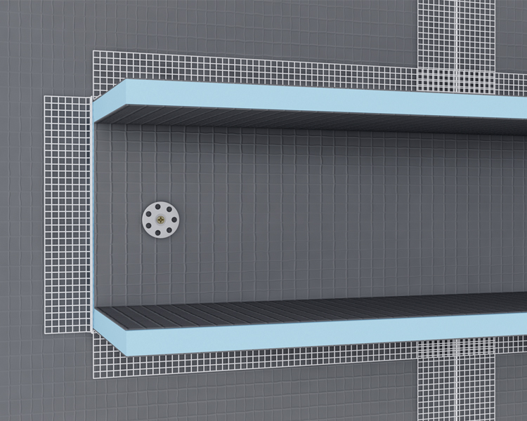

    2
    Ensuite, fixer l’élément préfabriqué contre le mur à l’aide de la colle wedi 610 (ou d’une colle à carrelage). Utilisez des chevilles pour le fixer et pourvoyez les jonctions à l’aide de la bande d’armature autocollante wedi Tools.

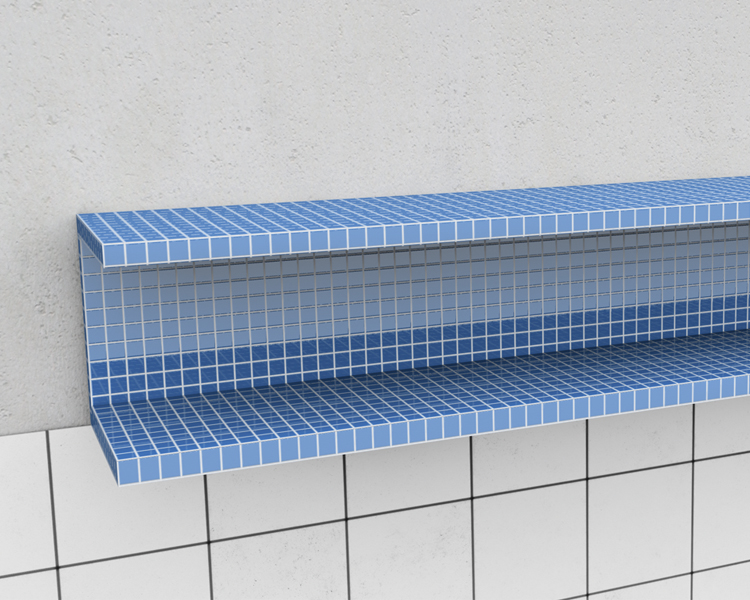

    3
    C’est terminé ! Il ne vous reste plus qu’à poser le carrelage désiré, votre étagère est alors prête à l’emploi.
