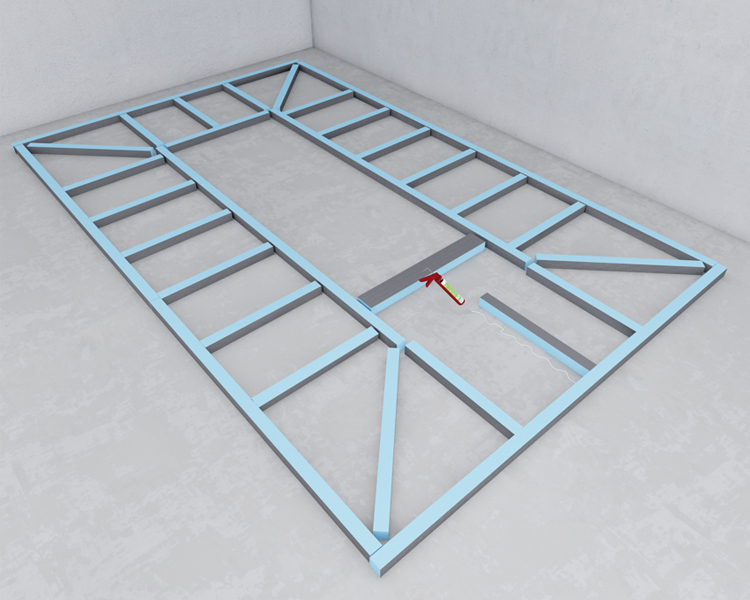

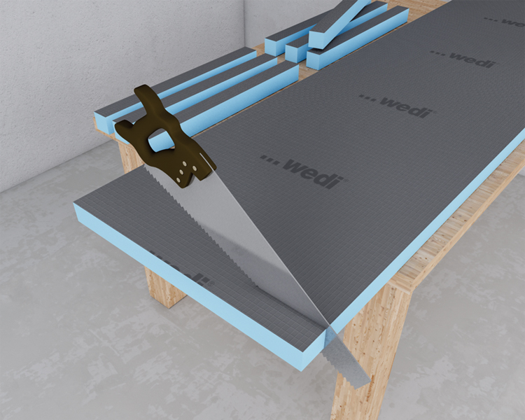

    Pour commencer, découpez le panneau wedi en 50 mm pour établir la structure du support.
    2

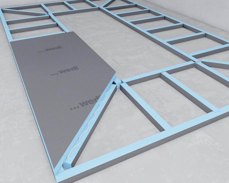

    Ensuite, veillez à respecter des distances maximales de 40 cm entre les éléments d’appui puis fixez-les au plancher à l’aide de la colle spéciale wedi 610.
    3

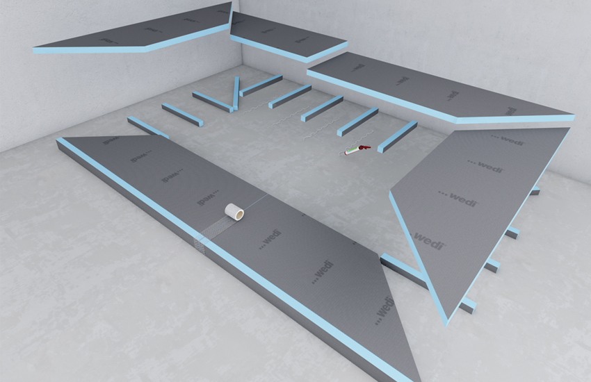

    Fixez le panneau de construction wedi en 50 mm sur la structure en utilisant la colle polymère wedi 610. Pour les jonctions, il est nécessaire de prévoir un support vertical.

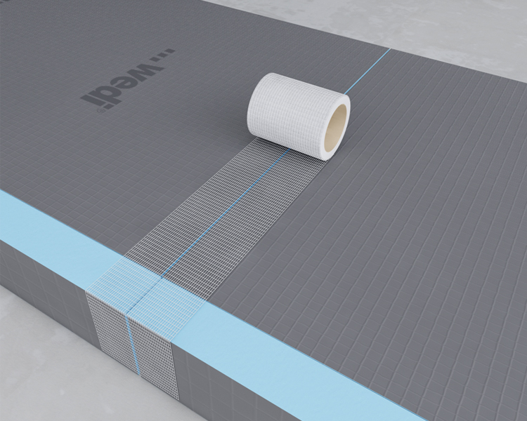

    Déroulez enfin la bande d’armature auto-adhésive wedi Tools sur chaque jonction.
