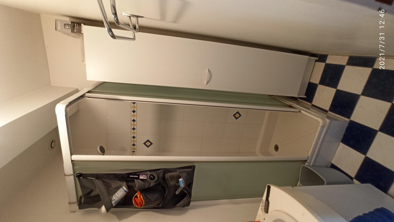

Je rénove une douche dans une sde. Actuellemement la douche est carrée (80 cm x 80 cm) avec carrelage jusqu'a 2m (voir Vue SDE.jpg)
L'objectif est de faire une douche en U (80 x 120 cm) avec une porte coulissante et de carreler jusqu'en haut.

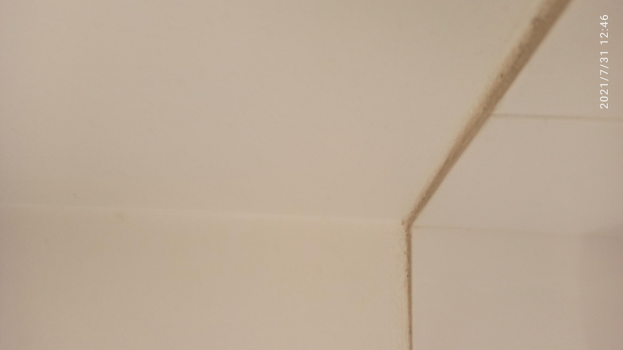

Je souhaite carreler jusqu'en haut les 3 murs (carellage 30 x 60). Pour combler l'écart avec le carrelage actuel (voir Carrelage-epaisseur.jpg) je pensais mettre du WEDI 6mm sur 50 cm de hauteur sur 2 murs (gauche et au fond sur photo Vue SDE.jpg ) pour mettre à niveau. Sur le troisième mur je vais mettre du WEDI de 80 cm.
Mes questions :
Question 1 : sur le placo faut il mettre une primaire ? oui je pense
Question 2 : Pour le WEDI de 6mm ( 80 cm pour 1 mur et 120 cm pour l'autre) est ce que la colle suffit ou il faut aussi mettre des "clous" WEDI sachant que derrière sur 1 mur c'est de la plaque alvéolaire et de l'autre placo avec polystyrène derrière.
Question 3 : pour le WEDI 80 mm qui va être posé sur plaque alvéolaire (2m50 x 80 cm) pareil est ce que la colle suffit ou faut-il aussi mettre des "clous" pour WEDI.

05/08/2021 à 12h08
- pour le collage sur support placo : un primaire est recommandé
- le collage se fait en plein à la colle C2 sans fixations sur support sain.
