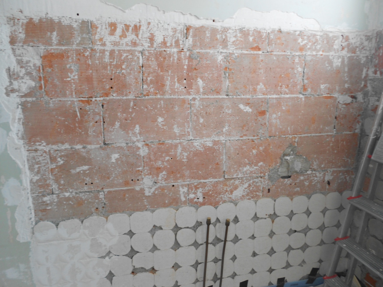

Wedi sur cloison en brique Systèmes de panneaux à carreler
Nous rénovons notre salle de bain et voulons poser de la faïence au niveau du futur lavabo. Nous avons enlevé le carrelage pré-existant. Nous avons également enlevé la colle sur un rectangle de 150x65cm. Nous voulons recarreler uniquement ce rectangle, qui correspond à de la brique (voir photo). Pour avoir la plus faible épaisseur possible, est-il possible de mettre sur ce rectangle du Wedi 4 mm et carreler dessus avec du carrelage 24x61cm ? Dans l'affirmative, peut-on le coller avec de la colle à carrelage ? Est-ce que le panneau tiendra suffisamment pour carreler dessus ? Si non, quelle épaisseur de Wedi préconisez-vous ?
Vous remerciant pour votre réponse,

un panneau de 4 mm est utilisable, par collage en plein avec une colle à carrelage type C2
