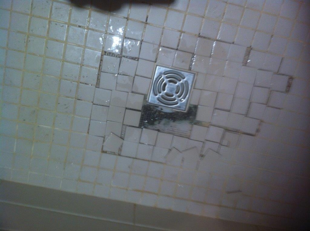

bjr. J'ai posé un WEDI pour une douche à l'italienne sur rehausse de béton perlé, pose de l'étanchéité puis d'une mosaïque 5x5cm. Au bout de quelques temps (6 mois), certains joints de la mosaïque se sont fendus puis des carreaux se sont détachés du WEDI et ce en particulier sur un coté de la bonde.  Le client avait remarqué que le sol s'enfonçait légèrement lorsque il marchait à l'endroit ou se sont décollé les mosaïques.En examinant la situation je me suis aperçu qu'à l'endroit de démarrage du phénomène, le WEDI était suffisamment mou pour que j'y enfonce légèrement le doigt. De l'autre coté, la résilience semble normale. Le client a continué à utiliser la douche la douche pendant les mois suivants ce qui a provoqué le décollement d'autres mosaïques.
Comment peut-on renforcer le wedi avant de recoller les mosaïques, pour éviter que le phénomène ne se reproduise? Quelles sont les différentes étapes à suivre pour obtenir une rénovation satisfaisante et durable dans le temps.
merci pour votre aide.
Nota : j'ai posé de nombreuses douches à l’italienne avec wedi et c'est la première fois que je renocntre ce problème.

Le décollement des mosaïques peut être lié soit à la non utilisation d'une colle adaptée ( colle C2S pour de la mosaïque 5x5), soit à une mauvais scellement du siphon wedi.
Ceci va endommager la surface du panneau wedi et l'affaiblir anormalement par poinçonnement des carreaux dans le wedi dans la zone ou on circule le plus cad au niveau de l'écoulement.
Il faut identifier si c'est le collage des carreaux qui est à l'origine du probléme, ou le mauvais scellement du siphon qui fait que le receveur bouge au niveau du siphon.
