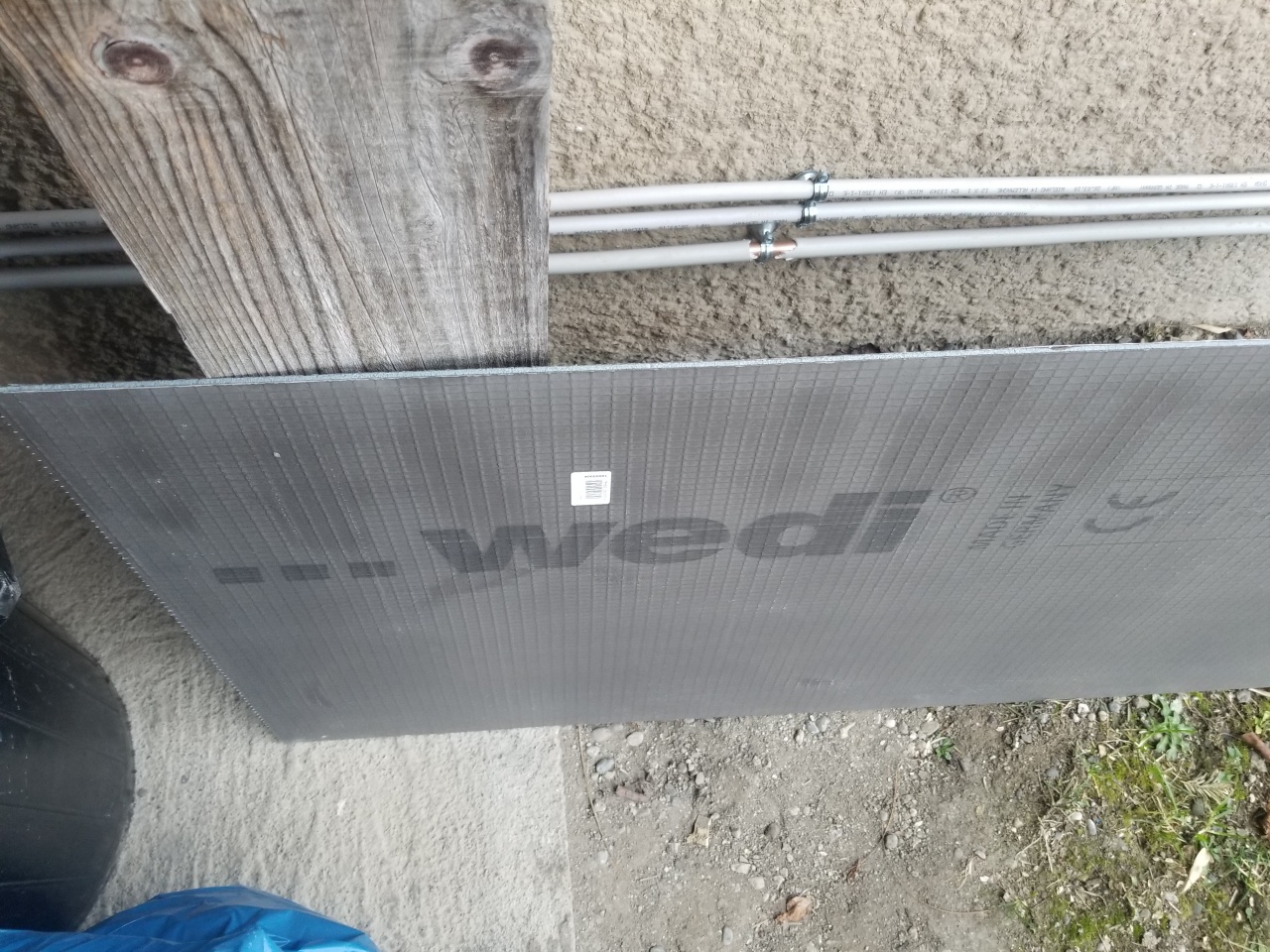

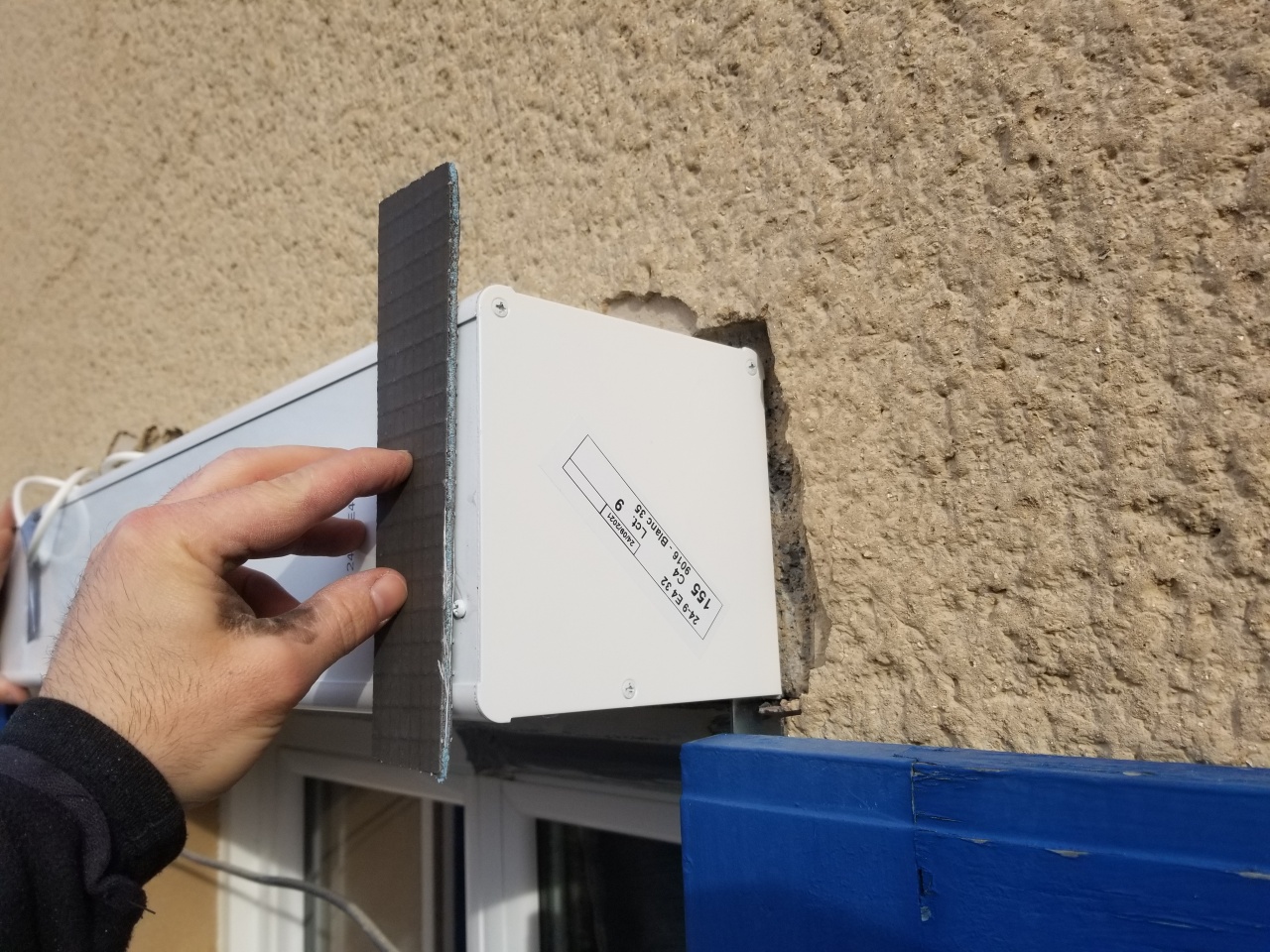

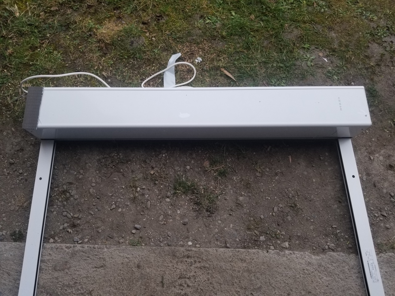

Wedi en extérieur sur petite surface Systèmes de panneaux à carreler
Je vais faire une isolation extérieure de ma maison à partir du 21 février et je vais mettre des volets roulants ITE qui seront en façade où l'isolant (Polystyrène expansé) de 14 cm passera tout autour. Je souhaite crépir la face extérieure du coffre de mes volets pour qu'ils soient noyés dans l'isolation, pour cela j'ai pensé coller ou visser des panneaux de Wedi de 4mm pour qu'il soit à fleur de l'isolant sur le coffre et les façadiers pourront le recouvrir avec le crépi (Finition enduit grésé). Ce sera des panneaux de Wedi de 16cm X 1m20.
- Est-ce que pour cette petite surface un usage extérieur est convenable ?
- Pourront-ils crépir par dessus ?
- Vaut-il mieux les coller (avec de la Sika ?) ou les visser sur les coffres?
Si vous avez des conseils, je suis preneur Merci Cordialement

Suite photo

14/02/2022 à 12h02
nos produiots ne peuvent pas être utliss en extérieur ,
