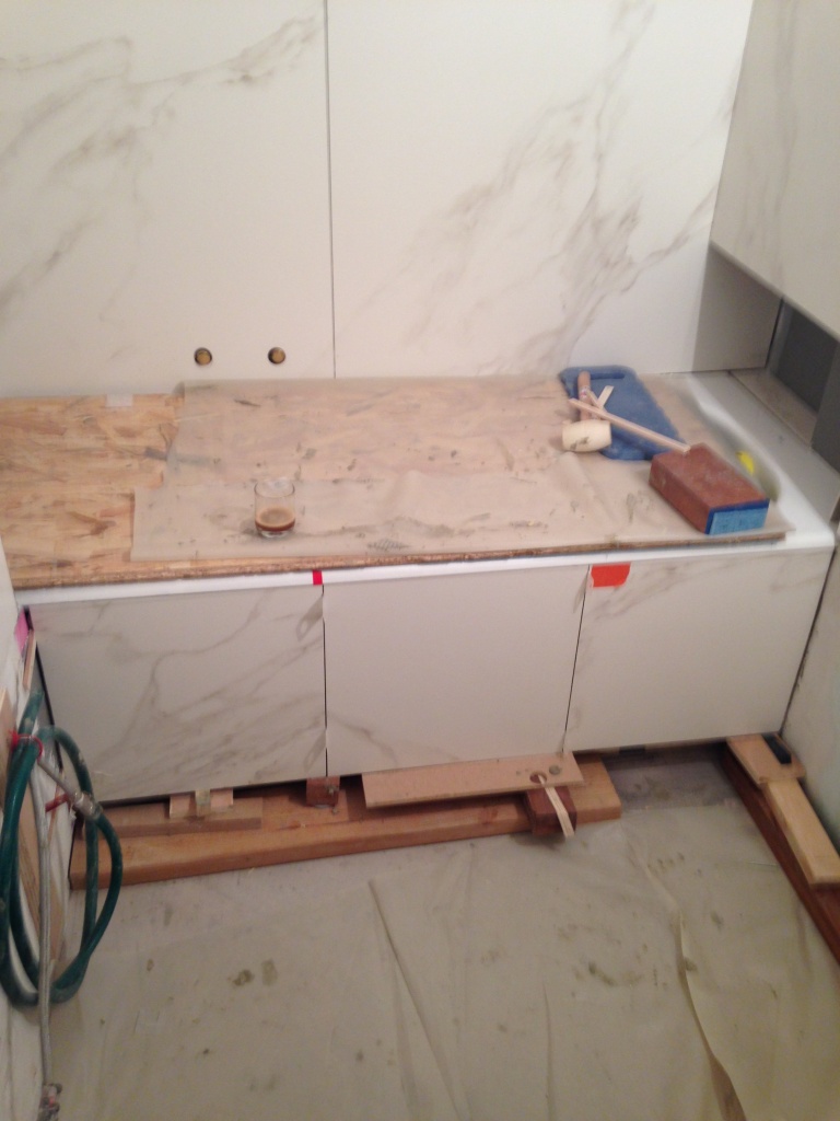

Wedi 6mm au sol Systèmes de panneaux à carreler
Bonjour, j'ai fini de la pose murale avec wedi. Merci pour tout.
Au sol je souhaite faire une solution REVERSIBLE en béton ciré.
J'ai 10mm de décaisssement sur une chape allégée plus ragréage. Donc le sol est nickel, et je pensais coller des panneaux 6mm, faire un autre ragréage fibré par dessus de 4mm et enfin un béton ciré ou resine epoxy 1mm. Qu'n pensez vous ?

Je précise le wedi 6mm sera collé au sol ... Merci
