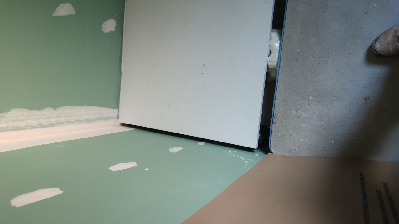

ayant besoin de rattraper un écart de 2,5cm entre mon receveur et mon mur j’envisage d’utiliser un panneau Wedi épaisseur 20. Le mur est en placo hydro sur ossature. Faut il coller le panneau Wedi ? Si oui plein ou par plot?
merci

Voici la photo c'est peut être plus parlant

oui en plein par plots pou récupérer l'applomb,

Si l’aplomb est bon je peux le poser comme un carrelage?
merci
05/03/2021 à 09h03
Si votre applomb est correct vous pouvez coller en plein à la colle C2, au peigne de 10mm.
