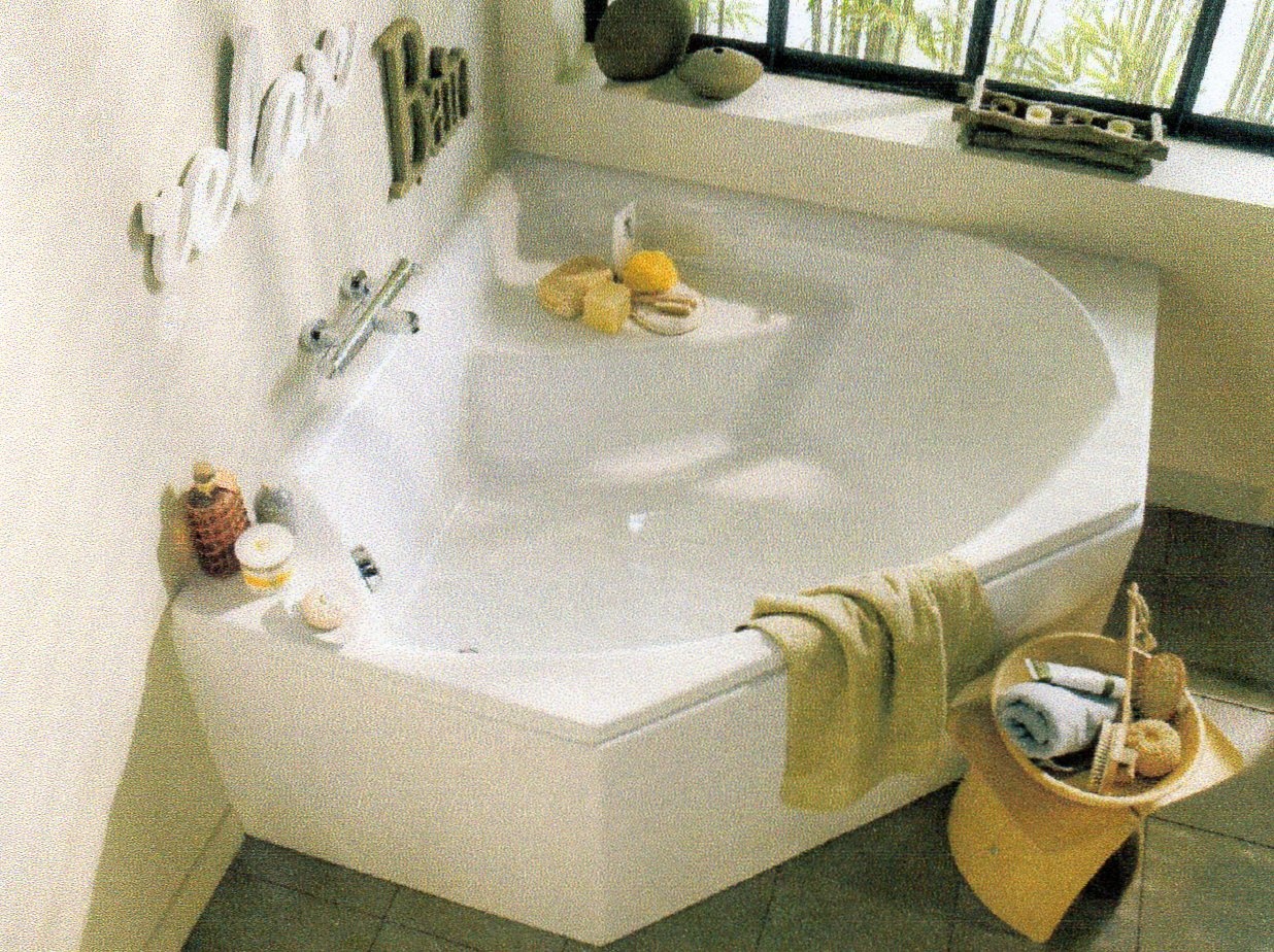

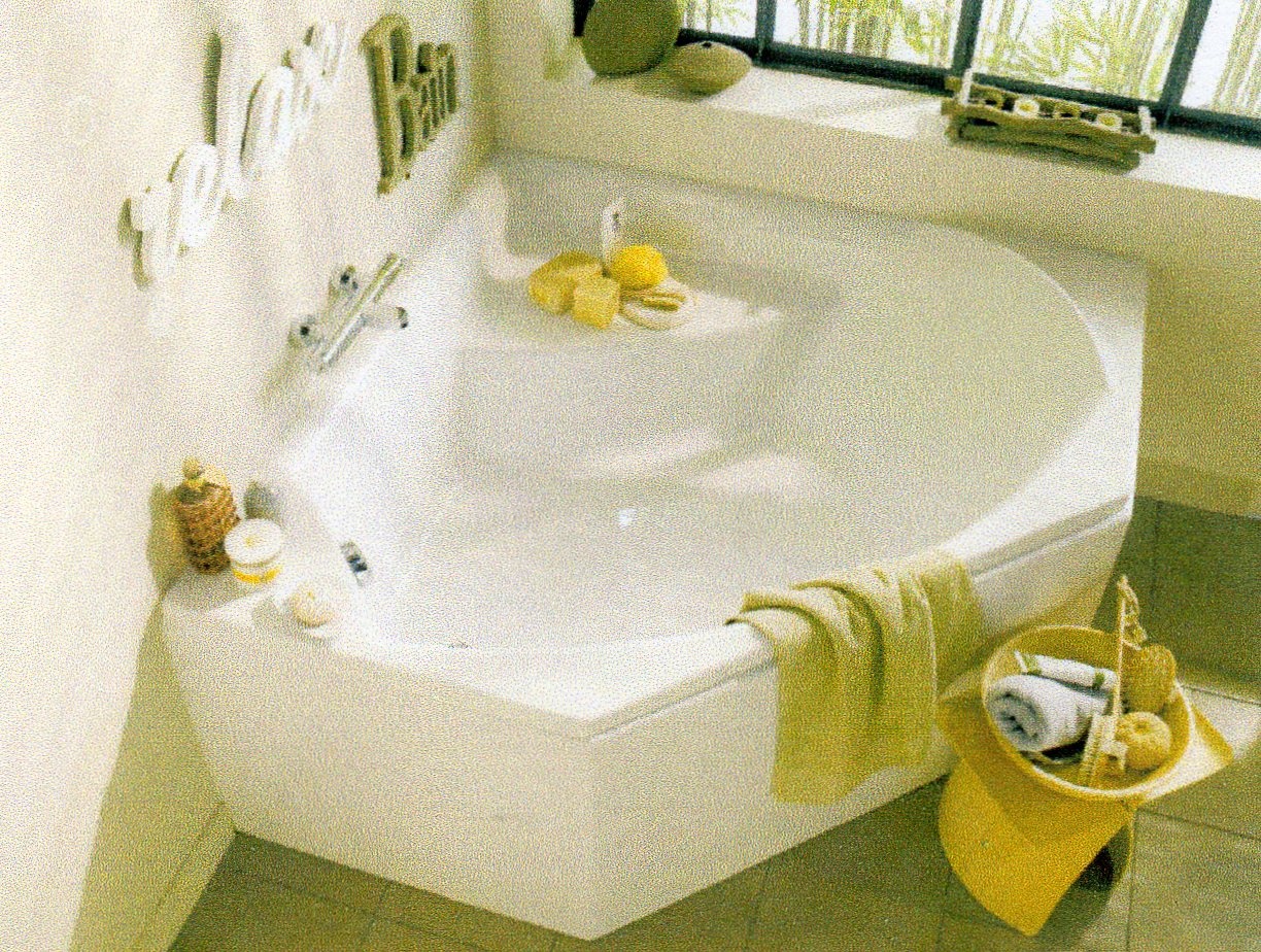

bonsoir ,
je voudrais savoir comment créer un tablier de baignoire hexagonale , comment faire tenir le tablier au niveau des angles en bas et en haut ,et comment faire une trappe de visite ?

Pouvez-vous me faire parvenir un croquis avec la baignire afin que je visualise plus clairement votre projet.

bonsoir et merci pour votre reponse j essaie de vous transmettre la fiche produit ,

voila la baignoire ,bonne reception ,

Pour habiller ce type de baignoire en toute simplicité, je vous conseille d' utiliser nos panneaux d'habillage baignoire avec vérins. Placer deux tasseaux bois de chaque côté de la baignoite en déduisant l'épaisseur du tablier + le carrelage. Découper les panneaux aux dimensions souhaitées, puis assembler avec notre mastic wedi 610. Les vérins servent à bloquer le panneau en sous face de la baignoire, il faut bien sur appliquer un cordon de mastic 610 sur le haut du panneau pour assurer la collage avec le haut de la baignoire.
Pour découper une trappe il suffit de faire une découpe avec une scie à guichet ou un cutter à la dimension de vos carreaux, la découpe se fait avec un angle à 45°pour éviter que la trappe bascule à l'intérieur de la baignoire. Il faut installer un contre poids à l'arrière de la trappe pour un bon maintien.
