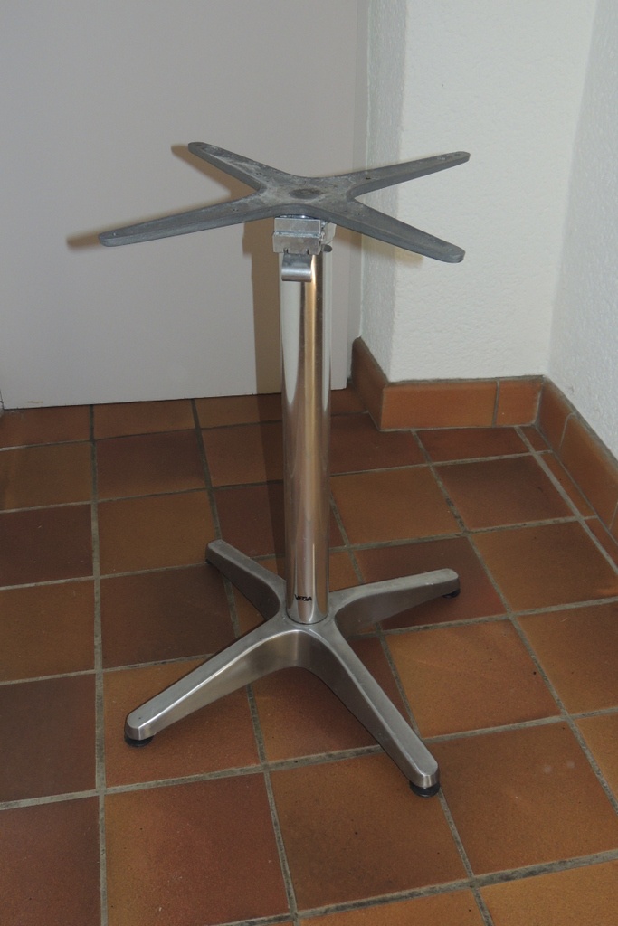

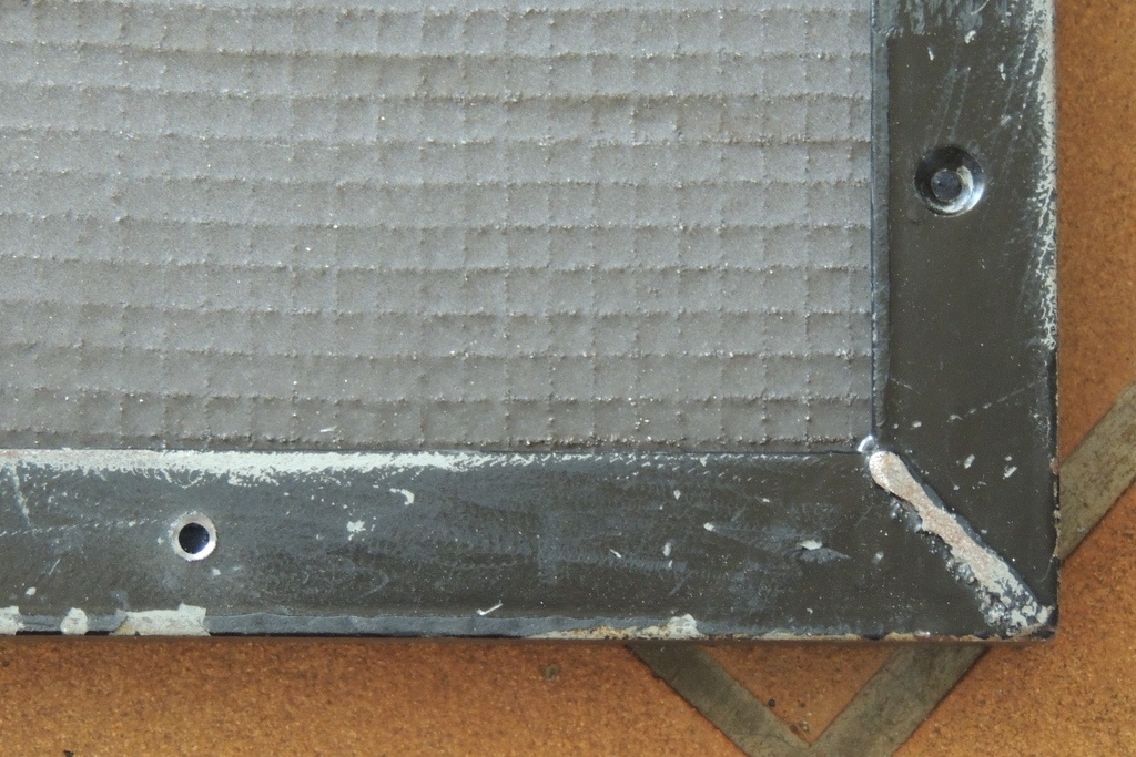

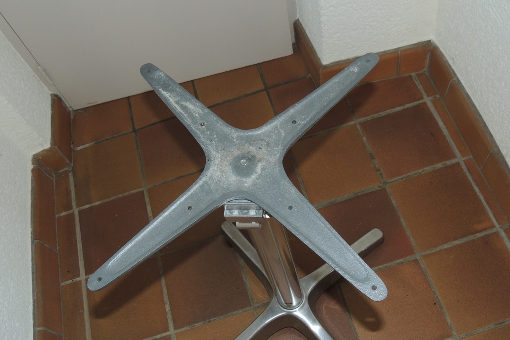

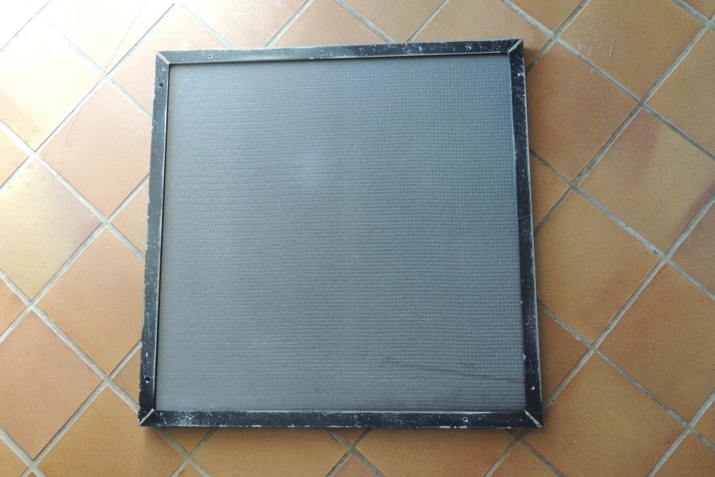

J'ai acheté un panneau de wedi de 20 mm d'épaisseur. Je souhaite le fixer dans un cadre métallique et ce panneau doit être aussi fixé sur le piètement métallique pour en faire une table. Après, je vais le recouvrir de mosaïque. Mais jusqu'ici, les tables que je faisais avaient un plateau en contreplaqué marine facile à fixer au cadre et au piètement par des vis à bois. Mais ces tables restant dehors, je trouve que le wedi sera plus résistant aux intempéries. Mais comment le fixer ? car sur le plateau, il faudrait que rien ne dépasse.  Photos jointes : le pied de table, le plateau de wedi mis sur son cadre (envers sur le dessus pour montrer les trous de fixation, détail de l'angle du plateau avec cadre). Merci.

Merci pour votre réponse. Mais comme le mastic polymère préconisé est élastique, j'ai bien peur que cela ne supporte pas un pied de table. Je vous renvoie les photos pour que vous vous rendiez mieux compte.

On peut aussi faire un collage à l'époxy, mais il faut au préalable appliquer un primaire époxy sur les parties métalliques, faire un sablage avec un sable de quartz, puis coller avec une colle époxy.
