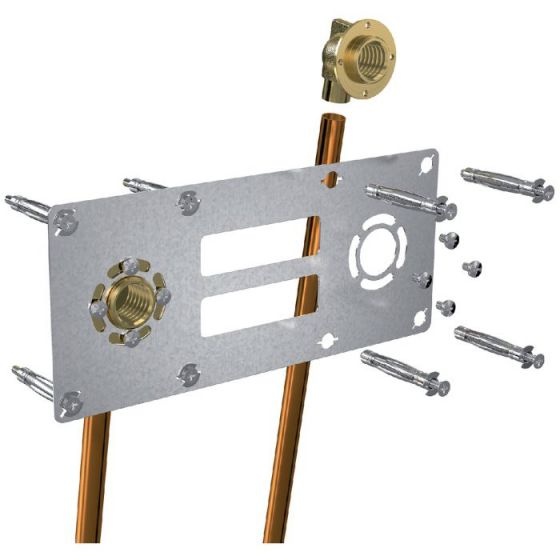

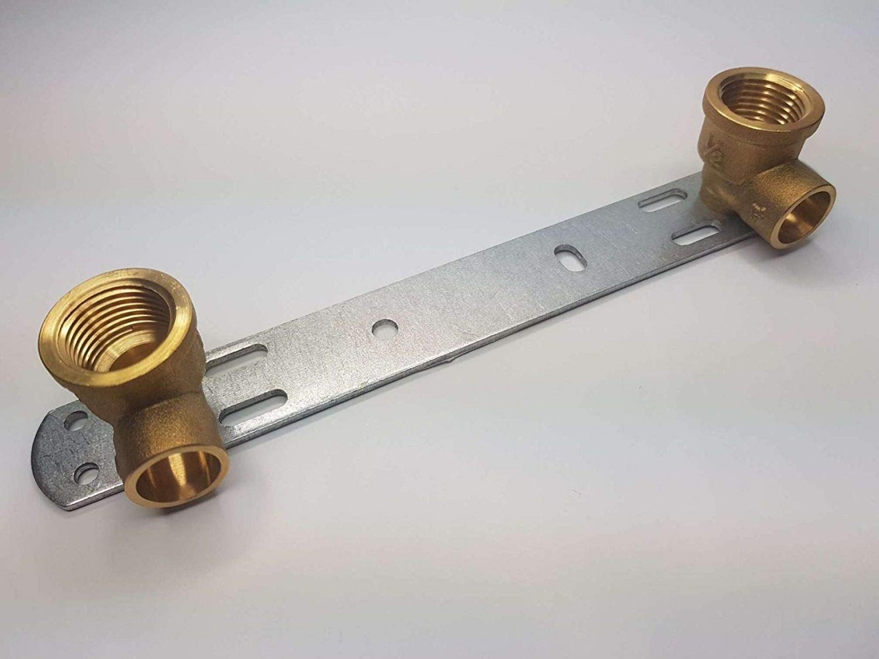

Mais surtout, je vais encastré mes arrivées d'eau . dois je encastré dans le mur avec une support classique et a raz du panneaux Wedi (voir photo 1) ou, plus comme une sortie de cloison (voir photo 2 Robifix fixée sur le panneaux).
Comme les tuyaux seront scéllé dans la maçonnerie, je n'aurais pas de jeu pour les raccordements...
Autre question: comme je vais mettre un receveur de douche, mais impossible de décaisser ma dalle, puis-je posé mon receveur sur de panneaux Wedi à plat ? (la hauteur dépendra des tuyaux et de la bonde, mais probablement un bon 10cm (2x5cm de wedi, collé entre eux colle PU ou colle C2 ?)

- Pour les panneaux wedi au mur , en 4 et 6 mm justement on peut ne pas déposer la faïence et coller les panneaux à la colle C2 dessus.
- ici une saignée dans la maçonnerie et faïence pour passer les tubes va se reboucher à la colle à carrelage et votre tète de tube va être scellée en fait.
- enfin un receveur sur rehausse wedi en 2X50mm se colle au support et entre plaque  à la colle à carrelage C2.
