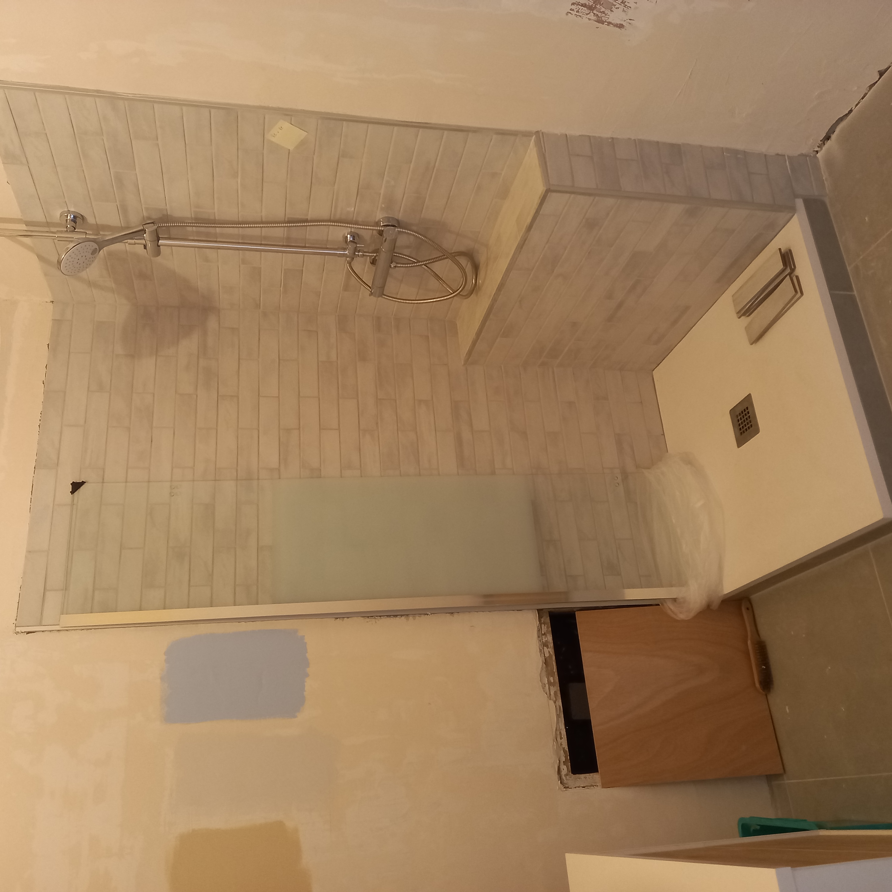

Le carreleur a utilisé du wedi pour faire un banc de douche carrelé qui est un peu plus large que le bac de douche. Du coup, je suis obligée de fixer le rail de fixation de la paroi de douche sur les 90 cm du banc et de compenser la profondeur du banc avec une petite paroi en wedi. Cette paroi fera la jonction entre le mur carrelé et le rail de fixation d'une paroi fixe de douche de 45 cm de large. Elle mesurera 17 cm de large sur 130 cm de hauteur avec l'épaisseur la plus mince possible. Elle sera carrelée de chaque côté (côté douche et côté extérieur). Je joins une photo pour une meilleure compréhension. Un grand merci pour vos conseils

prévoir un panneau de 30 mm collé à la colle wedi 610,
au mur et sur muret?

Merci beaucoup pour votre conseil.
Ce qui veut dire pour vous que je peux visser le profilé de fixation de la paroi de douche directement dans l'épaisseur du wedi, sans y ajouter des fixations métalliques ou autres ?
15/02/2024 à 08h02
une cheville en nylon au travers d'un carrelage va reprendre 30 kg au dos du carrelage… à multiplier par le nombre de chevilles. On peut aussi coller à la coller à la colle wedi 610 le profilé de paroi.
