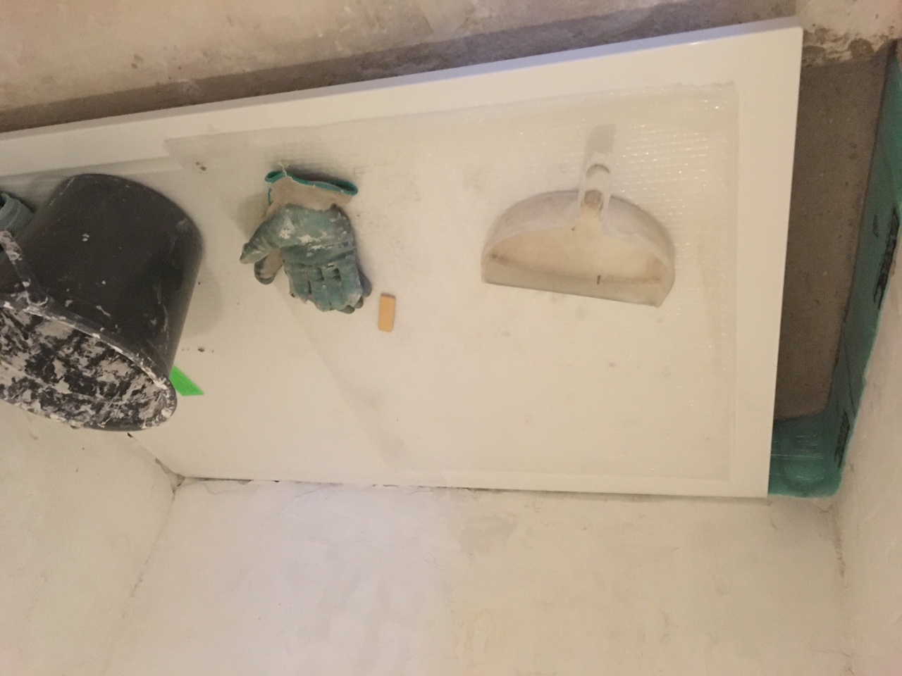

Pose d'un tablier de baignoire
1/ quelle solution préconisez vous pour avoir la planéité et l'adhérence parfaite sous le panneau wedi (voir photo 1)

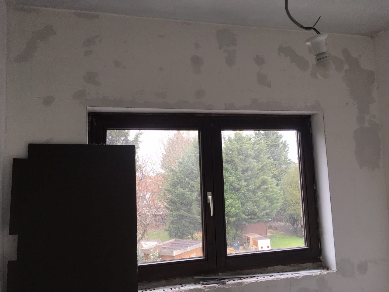

3/ au dessus de la fenêtre (voir photo 2 - hauteur avant plafond 55cm), je compte installer un panneau parallèlement au plafond couvrant tout le mur afin d'avoir aussi un appui sur deux panneaux muraux verticaux (les deux côtés de la fenêtre). Bonne technique ?Ce dispositif est-il suffisant ou doit-il être complété mécaniquement (si oui, où/cmt?)?

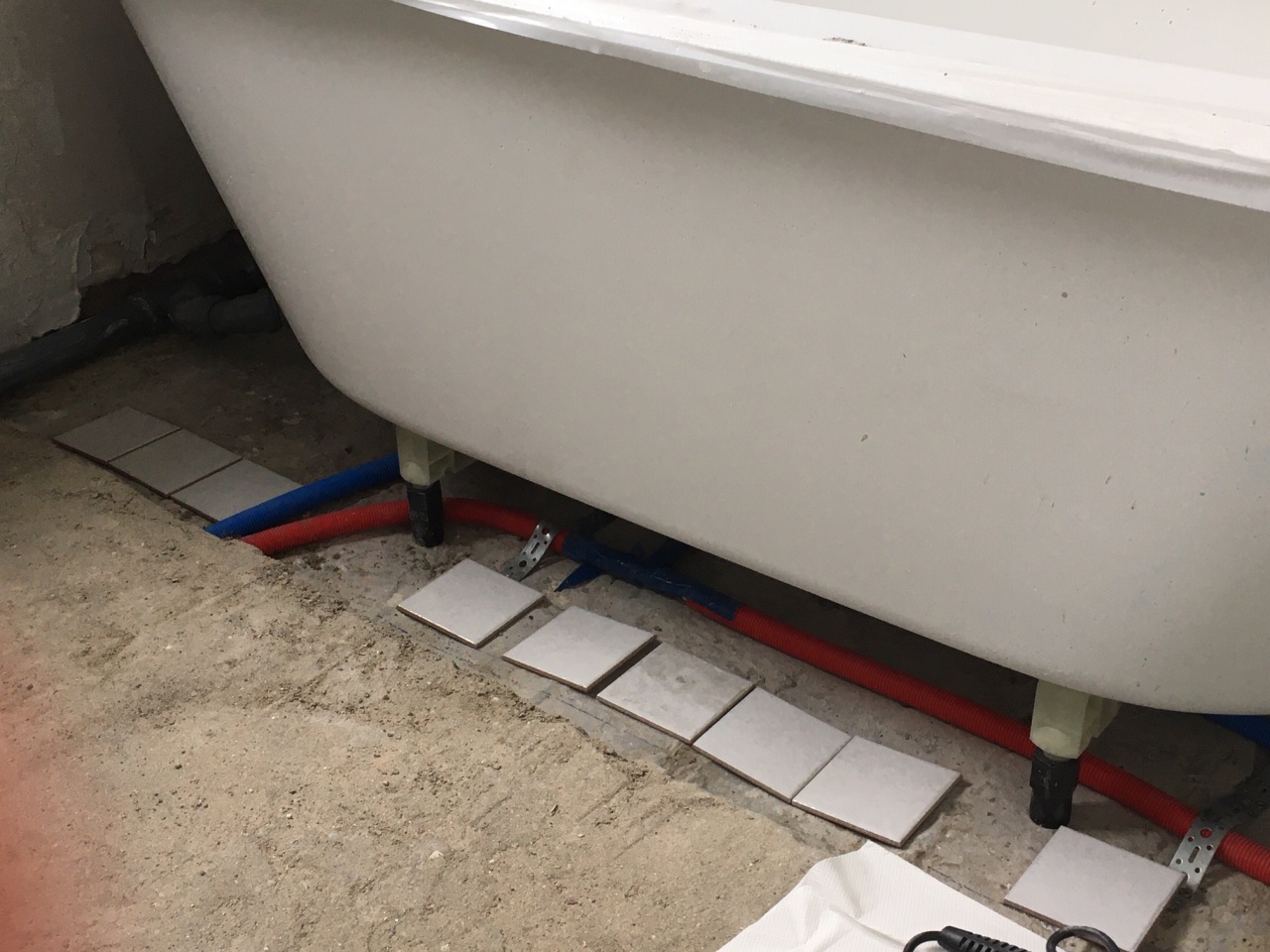

Sujets/QuestionsReco StructureJe compte être en débord sur le receveur de chaque côté avec des panneaux de 2cm. Pr rattraper (voir photo 3, côté gauche) le receveur (10.8cm) avant panneau wedi, je comptais monter simplement 4 rangs (espace 0-30-60-90) de deux chevrons fixés l'un contre l'autre de 54mm et puis fixer un panneau wedi avec mastic 610 le long des chevrons et renfort mécanique avec vis en acier inoxydables et rondelles wedi traversant le chevron.Cette technique vous semble t'est-elle appropriée ?Voyez-vous une alternative plus efficace ?
NicheJe profiterai de ce dispositif pr créer un espace de 30x60 dans le panneau pr créer un espace pr une niche. Je compte diviser cet espace en deux pr avoir deux niveaux de rangement. Puis je coller directement la "tablette" centrale (découpe d'un panneau wedi) au mastic 610 sur les parois wedi de la niche?
Le tablier de baignoire à des pieds réglables, et est collé 3 faces : sous baignoire et parois latérales au polymère 610.
Le collage du carrelage de sol sur chape vient en appui contre le tablier.
 Oui cela fonctionne mais le collage suffit.

Sujets/QuestionsReco StructureJe compte être en débord sur le receveur de chaque côté avec des panneaux de 2cm. Pr rattraper (voir photo 3, côté gauche) le receveur (10.8cm) avant panneau wedi, je comptais monter simplement 4 rangs (espace 0-30-60-90) de deux chevrons fixés l'un contre l'autre de 54mm et puis fixer un panneau wedi avec mastic 610 le long des chevrons et renfort mécanique avec vis en acier inoxydables et rondelles wedi traversant le chevron. Cette technique vous semble t'est-elle appropriée ?Voyez-vous une alternative plus efficace ?
Oui cela marche , mais vous pouvez aussi faire des tasseaux en wedi collés au mur au 610. Puis les panneaux sur tasseaux tjs au 610.
Niche : Je profiterai de ce dispositif pr créer un espace de 30x60 dans le panneau pr créer un espace pr une niche. Je compte diviser cet espace en deux pr avoir deux niveaux de rangement. Puis je coller directement la "tablette" centrale (découpe d'un panneau wedi) au mastic 610 sur les parois wedi de la niche?
Oui absolument

Pr l option des tasseaux, deux questions :
1/ est ce que des éléments d une épaisseur de 3cm suffisent tous les 30cm sur le mur soit placement à 0 - 30 - 60 - 90 pour soutenir un panneau de 90x250 qui sera recouvert de grands carrelages 60x90 par la suite ?
2/ Ces tasseaux doivent ils être de longueur égale à la taille du panneau de 2.5m ou peuvent être des segments plus petits ?
Belle journée !
25/03/2021 à 14h03
Bonjour ,
pour vus répondre :
oui tout à fait
sur la hauteur vous pouvez faire des intervalles
