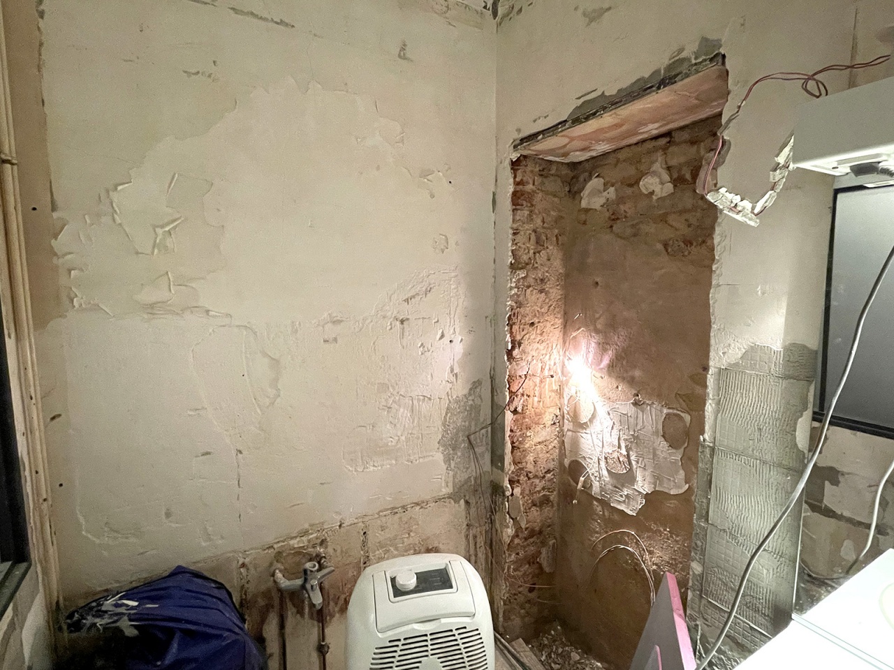

j'ai débuté la rénovation de ma salle de bain, et je compte utiliser votre système de panneaux à carreler.
J'ai déjà enlevé tout l'ancien carrelage et la baignoire, et en voyant les murs à nu, j'ai deux questions :
1/ Pour le mur du fond (à gauche sur la photo), dois-je l'enduire pour pouvoir coller les panneaux, ou peut-il rester en l'état ?
2/ Je compte utiliser le renfoncement que l'on voit à droite sur la photo, comme vide technique pour passer les arrivées d'eau de la future douche. Je vais donc fermer cette partie avec des panneaux. Est-ce qu'il faut que je fasse une structure (en rail de placo par ex), ou simplement coller le panneau sur la partie de gauche et le haut du mur (peut-être avec un ancrage au sol) ?
Merci beaucoup !

- pour la partie gauche de votre mur, il semble sain mais pas d'aplomb/ droit :
vous procéderez à une pose sur plots de panneau wedi en épaisseur 12,5 mm. voir PJ en page 14
- pour le mur de droite avec cavité vous pouvez doubler :
         soit en panneau wedi sur ossature placo en ép. 12, 5 mm
        soit avec panneau wedi autoportant de 40 mm

dois-je passer un primaire sur le mur de gauche (plâtre) avant de coller les panneaux ?

... et autre petite question, des panneaux de 10mm suffisent-ils ou dois plutôt mettre 20mm (voire 30mm) ?
