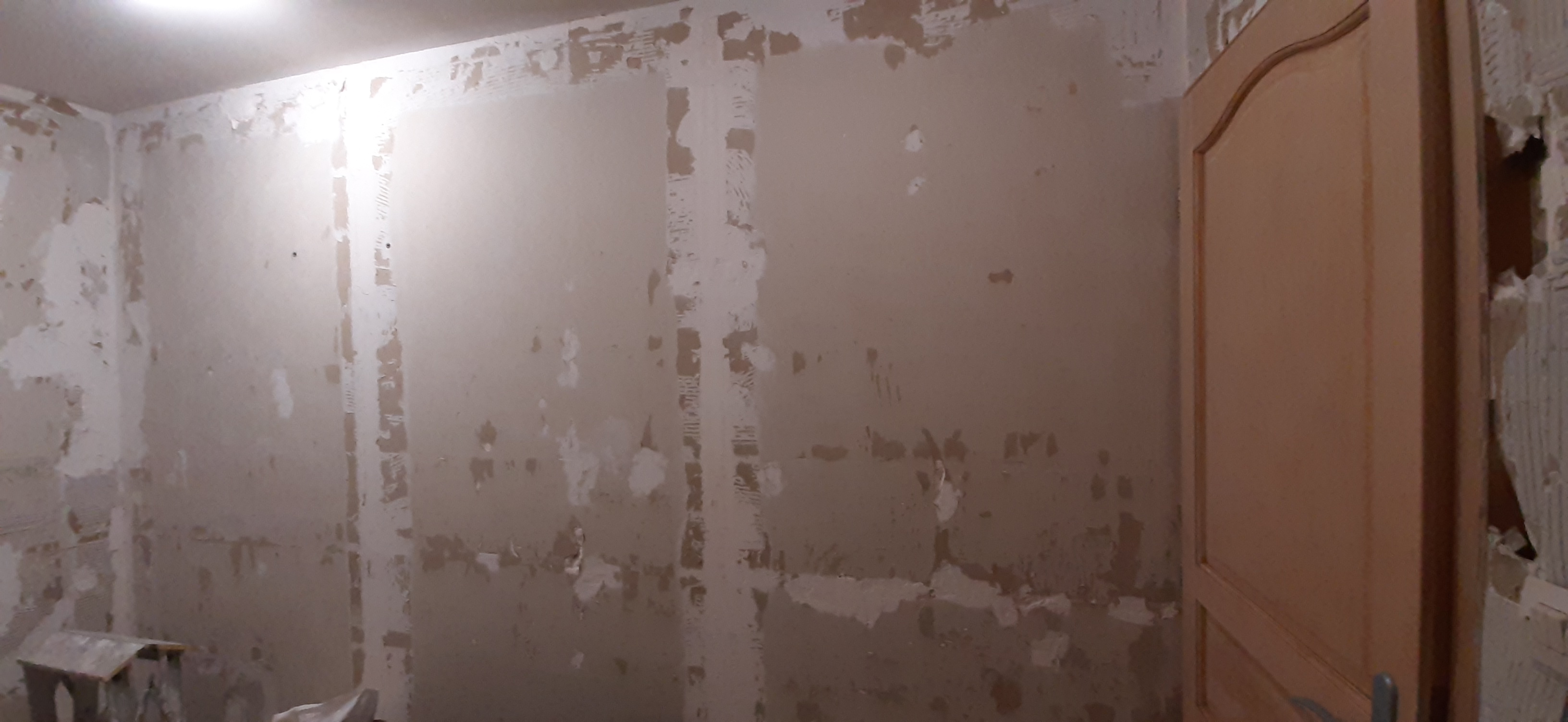

Je suis en train de rénover une salle de bain. La pièce était carrelée du sol au plafond. J’ai donc déposé le carrelage au sol et la faïence au mur. Pour les murs, j’ai gratté les résidus de colle et bouché (avec un enduit platre) les trous créés inévitablement lors de la démolition.
J’ai donc pour support verticaux : des placos non hydrofuge, plat et sain, la couche cartonnée est visible par endroit, et les trous sont bouchés avec un enduit à base de plâtre.
Les cloisons intérieures sont constituées de 2 plaques de BA10 séparée par un nid d’abeille en carton. Pour la cloison extérieure, le placo est directement collé sur l’isolant (polystyrène)
 Voici une photo (avant rebouchage final et ponçage) du support à traité.
