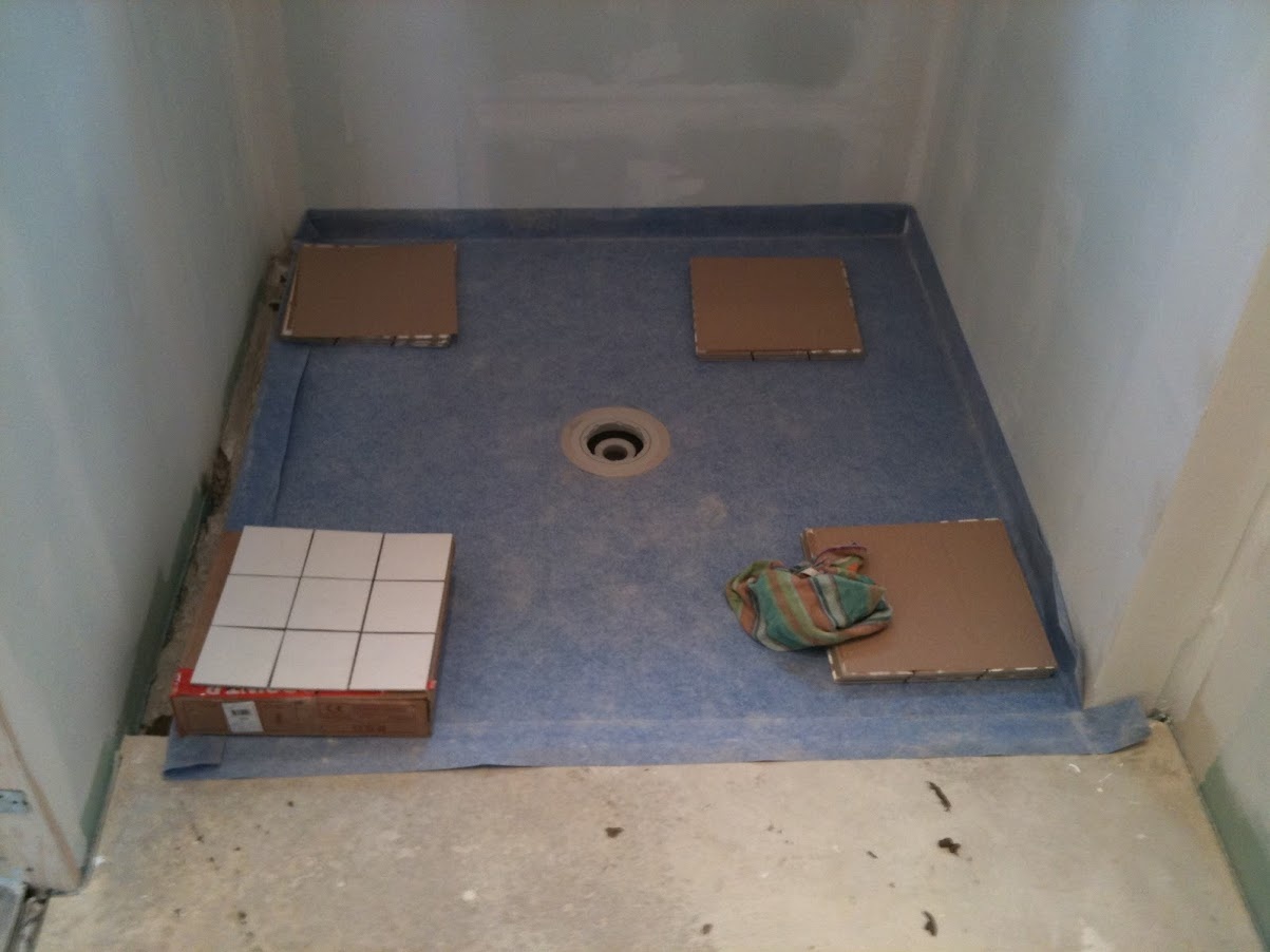

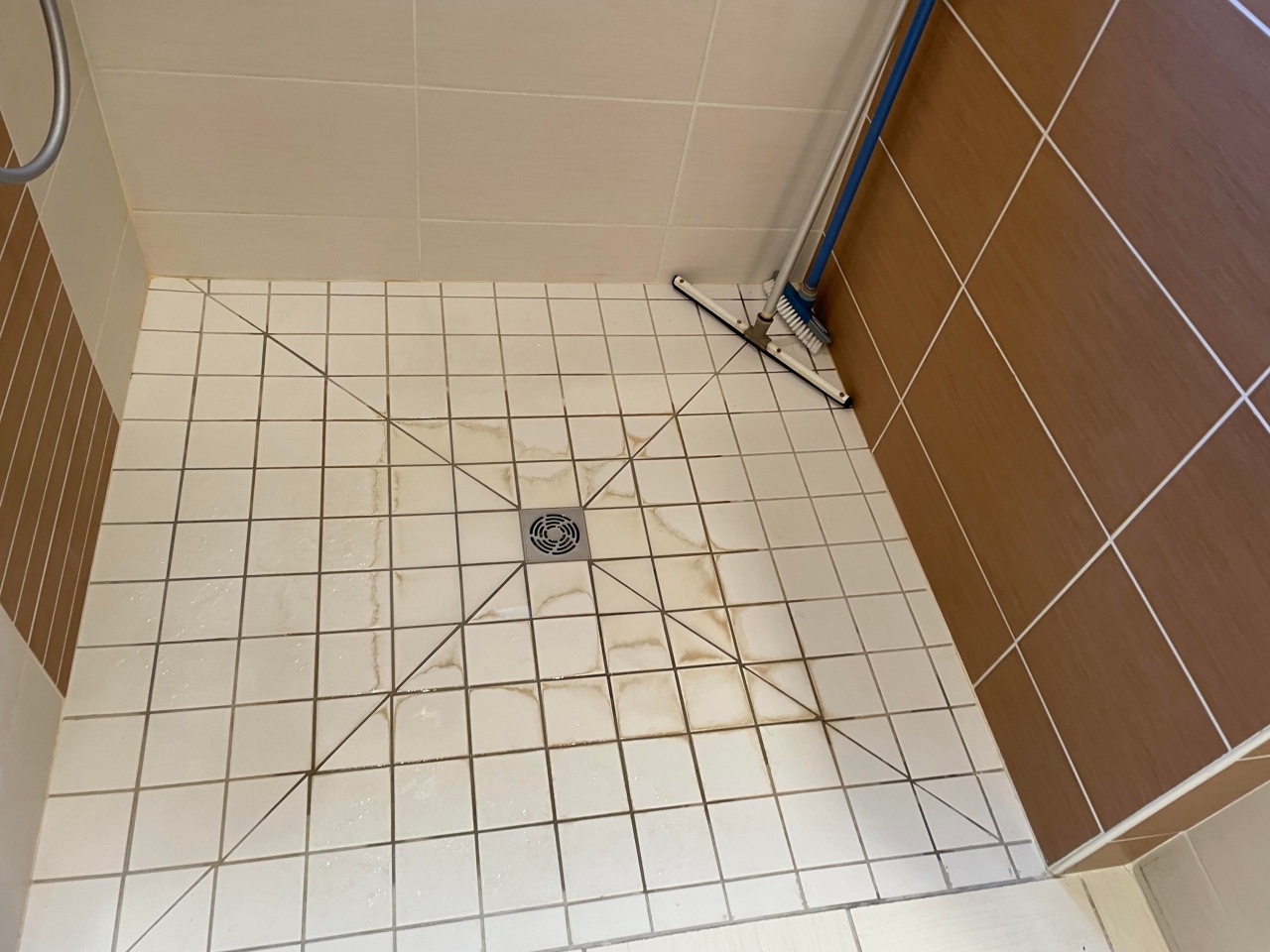

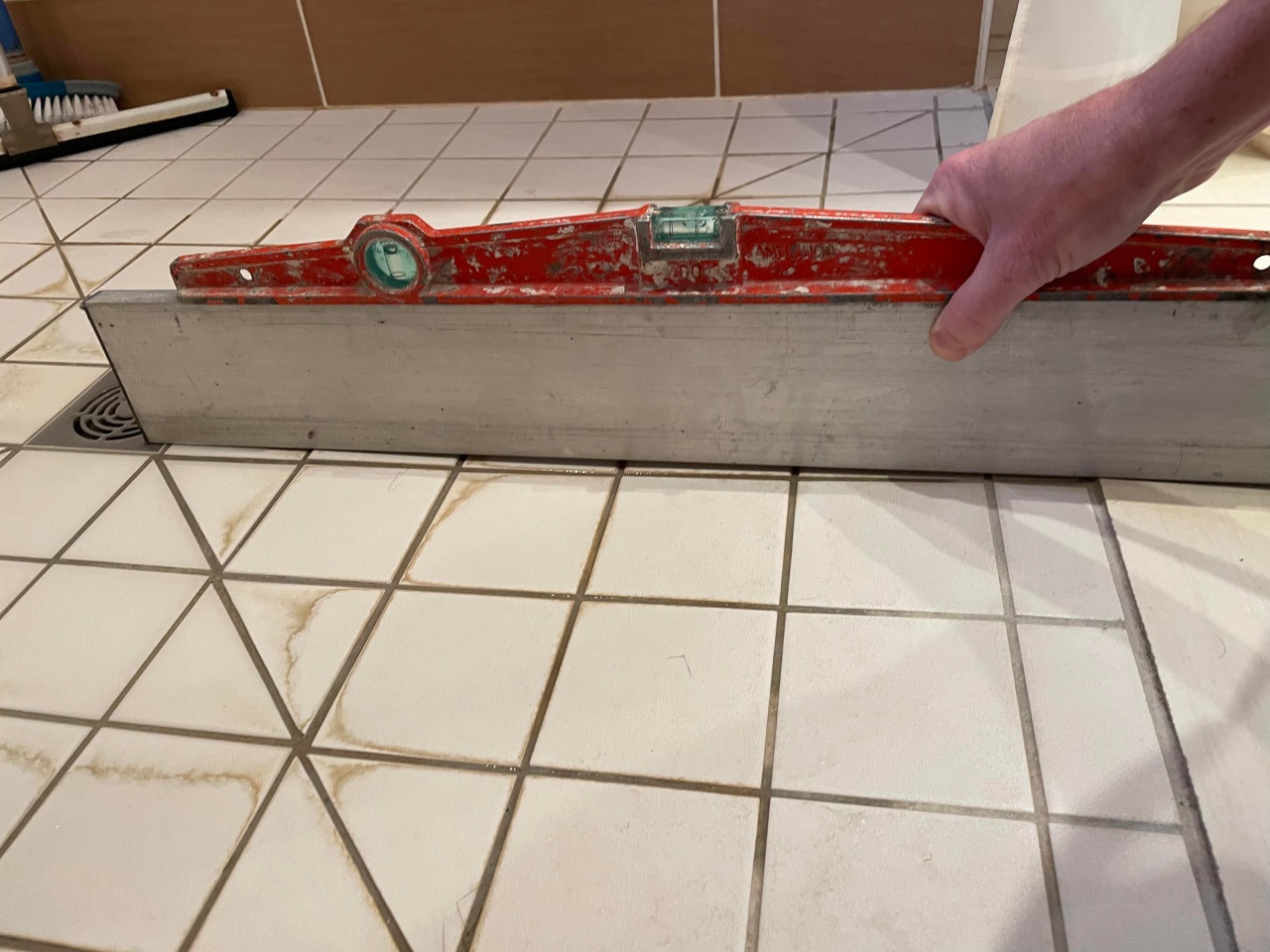

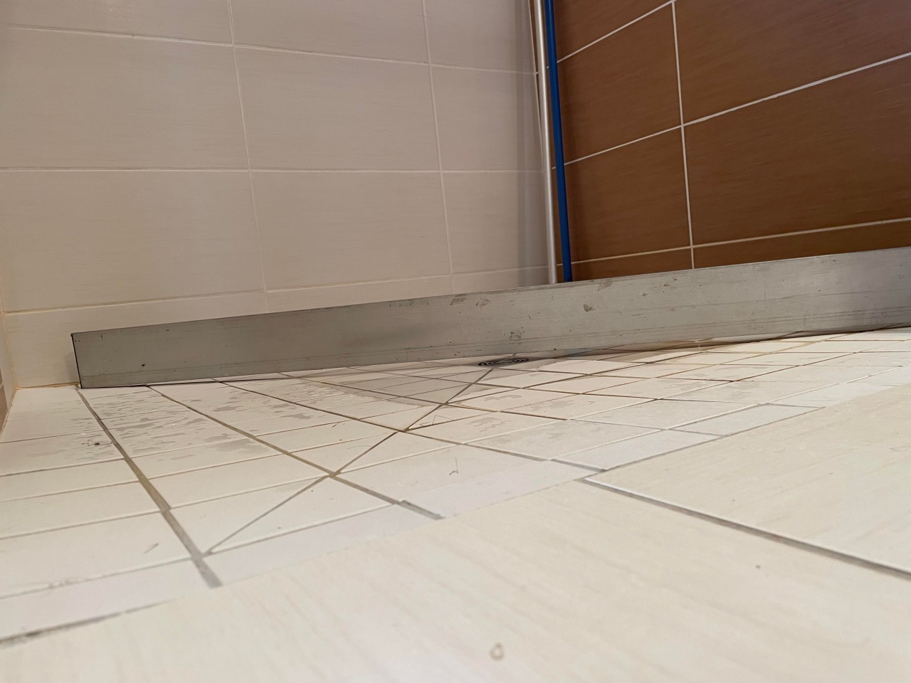

J'ai installé moi-même un receveur 1200x1200 il y a 10 ans.
Je n'ai pas fais du boulot parfait il y a de l'eau stagnante qui laisse des marques sur mes carreaux avec le temps. Je me demande si je peux retirer le carrelage sans trop abimer le tissu et recarreler du mieux possible. Ou ca nécessite le changement du receveur ?
Merci  !

22/11/2021 à 15h11
sur un wedi étanche dans la masse on peut retirer le carrelage et refaire un tir à zéro à la colle à carrelage,
ce receveur ( cf Grille n'est pas de la marque wedi ) : étanchité ans la masse ? ?
