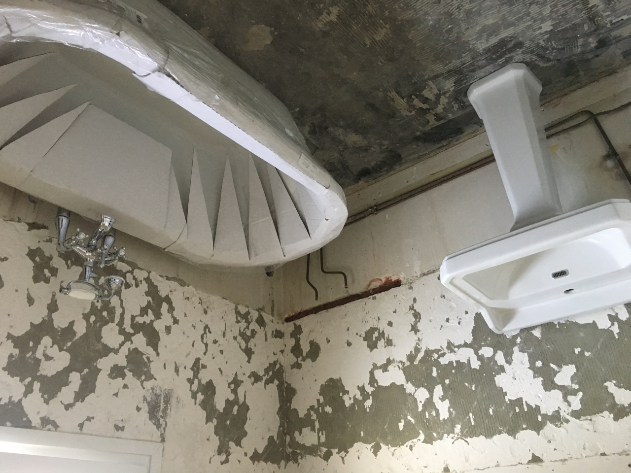

Bonjour pouvez vous me dire quel colle utiliser pour coller mes panneau wedi de 50mm par plot de colle on me dit la colle mapei  type c2s  Bien Cordialement en photo le support on seront coller l’es panneau merci

collage en plein sur support plan, par plots si il y à des faux aplombs à récupérer,
le tout à la colle flex cad classée C2S effectivement,
