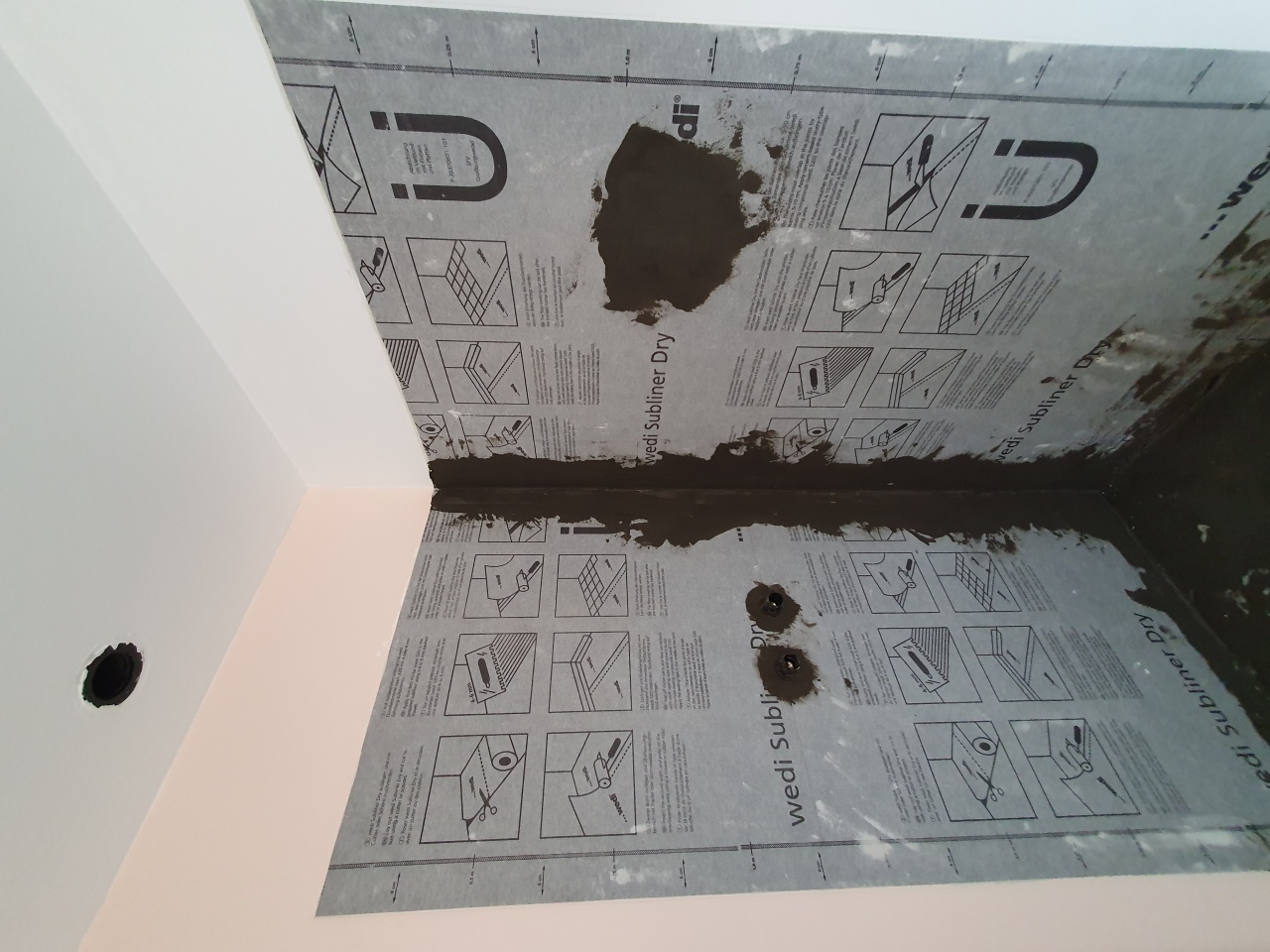

Quelle colle pour subliner dry, bande d'angle, receveur fundo plano Systèmes de panneaux à carreler
Après avoir bien fouillé :
- je ne sais toujours pas quelle colle utiliser pour coller la natte subliner dry (à la verticale) sur la grand bande d'angle du fundo plano (qui recouvre le béton du tuyau d'évac)? Dois je faire le raccord avec une bande d'angle et je mets du badigeon 520 en dessous et au dessus ?
- Pour la grande bande d'angle du fundo plano, est ce que je peux la coller tout à 520 ? ou dois je la coller au mortier colle et les angles au 520 ?
- J'ai vu qu'on pouvait coller les angles à la 610 dans une vielle doc, on oublie ?
Merci beaucoup pour vos réponses

Et toute dernière question : mes paroies verticales font 90 cm de large et une l'autre 100cm. Du coup :
- soit avec les 2 lais de 100cm de large, je fais l'angle avec le subliner dry car j'ai un rab de 10cm sur un côté
- soit je fais un lai de 90cm et un autre de 100cm et je fais l'étanchéité de l'angle avec une bande d'angle
Quel est le plus performant selon vous ?
Je vous remercie,
Adrienf
20/10/2020 à 21h10
Oubliez le 3eme poste.
Sur mes murs, puis je coller l'extrémité de la natte à la 610 (je parles dès coins de la natte qui sont arrivent à l'extérieur de la douche) ? Je ne trouve pas la 620 mais j'ai des rab de 610.
Merci bcp

- une natte étanche type subliner dry, ou bande étanche, peut se coller à la colle à carrelage car elle est elle même étanche.
- par sécurité, en cas de pbs de recouvrement des bandes à la pose, wedi propose un collage avec un produit lui aussi étanche
qui au choix peut être :
         - le SEL wedi 520 en bi composant (présent dans le kit étanchéité wedi)
        - la colle polymère wedi 620 en cartouche et mono composant. Le mastic colle wedi 610 à certes des propriétés analogues mais     est    plus épais, et moins facile à appliquer, il va créer des surépaisseurs.

Je vais coller les coins avec de la 610 pour bien etanchéifier les côtés
