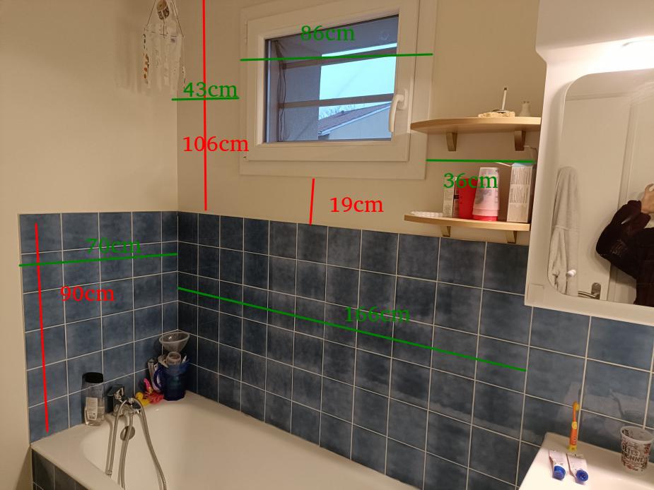

quel poids peu supporter un panneau de 6mm collé sur du placo ? Systèmes de panneaux à carreler
Je souhaite poser du wedi 6mm sur les parties peintes en blanc, au dessus des carreaux bleus, afin de rattraper le niveau des carreaux bleus.
Ensuite, je compte carreler sur l'ensemble : carreaux bleus + wedi. Est ce que les wedi que j'aurai collé pourront tenir le poids ? Si non, quelle technique dois je adopter pour que ça tienne ?

Cette pose est valide et ultra classique .
Pas de limitation de poids ni format de carreaux.
