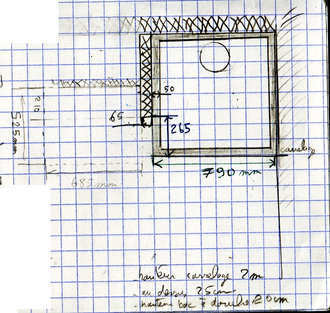

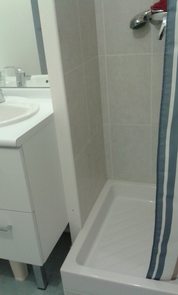

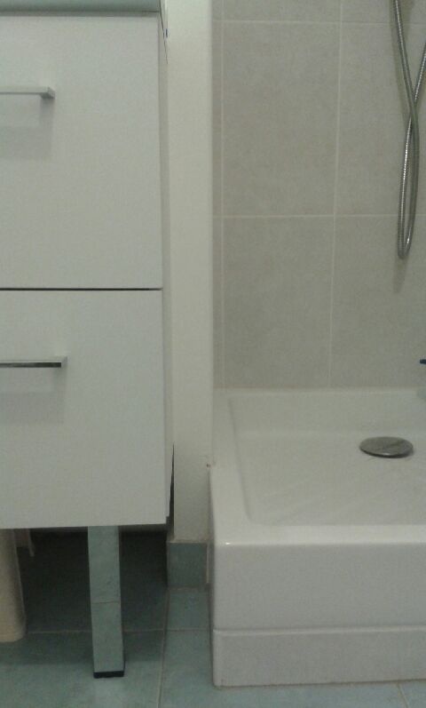

Bonjour Je souhaite utiliser un panneau Wedi pour compléter une cloison pour ma douche. En effet j'ai un receveur carré de 80 cm de côté placé dans un angle. Une cloison partielle de 50 cm de largeur en placo, sépare la douche du lavabo. Je souhaite donc prolonger cette cloison pour pouvoir fermer ma douche avec une porte battante. (cf schéma et photo) La cloison en place en placo fait 6.5 cm d'épaisseur (carreau coté douche compris). Je pense utiliser un panneau Wedi de 5cm d'épaisseur, 30 cm de large et 2.5 m de haut pour la prolonger. Pour la fixer, je pense utiliser au sol et au plafond des "connecteurs à 90°" mais aussi pour faire la liaison avec le placo. Qu'en pensez-vous ? Ensuite coté douche, j'ai du carrelage qui se termine avec une baguette de 10 mm de large. Je pense pouvoir la retirer mais comment faire ensuite la jonction, et garantir l'étanchéité, entre le wedi qui sera recouvert de carrelage et le placo déjà carrelé (essayer de chevaucher un carreau entre les 2 zones en jouant sur l'épaisseur du joint, utilisation préalable d'une bande spécifique, enduit particulier….) ?? De même de l'autre côté de la cloison, la zone lavabo est peinte. Comment faire la jonction entre ces 2 types de panneau afin de garantir une certaine étanchéité ? Je souhaite poursuivre la peinture sur le panneau Wedi exposé du côté du lavabo. Il me semble pour cela qu'il faut au préalable l'enduire (je pense à l'enduit Prestonett) avant de le peindre avec de l'acrylique (le solvant étant nocif pour le Wedi) Pouvez-vous me le confirmer ? Enfin pour terminer cette cloison est-il possible de peindre la tranche (zone bleu) ? Et comment procéder ? Éventuellement pour poser un nez en PVC, qu'elle colle utiliser ? Une dernière question oubliée, quelle est la limite en terme de taille et poids lors de la pose des carreaux sur le panneau Wedi ? En vous remerciant pour votre aide. Cordialement

Re-Bonjour
je n'arrive pas à éditer le message précédent pour ajouter mes photos.
D’où le présence de ce nouveau message.

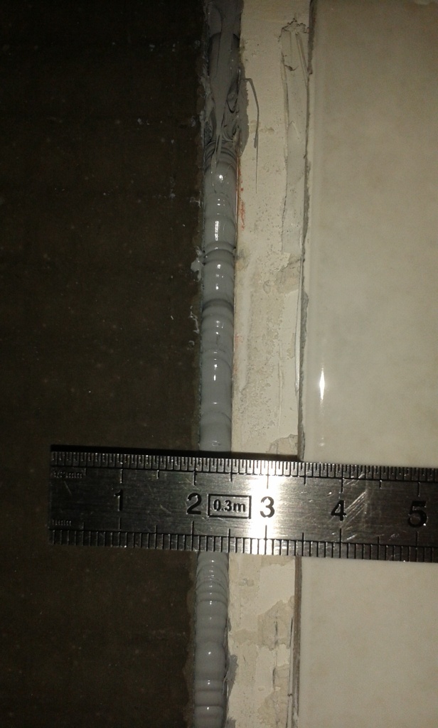

01/11/2016 à 22h11
Je suis en train de combler l’espace avec la colle 610. Et d’utiliser la bande de renfort pour le coté extérieur à la douche.
Par contre pour l’intérieur, j’ai l’ancien carrelage coté plaque de placo et juste 1cm de libre (cf photo). Donc il m'est  impossible de mettre la bande de renfort.
Que me conseillez-vous de faire pour optimiser l’étanchéité avant de carreler ?
