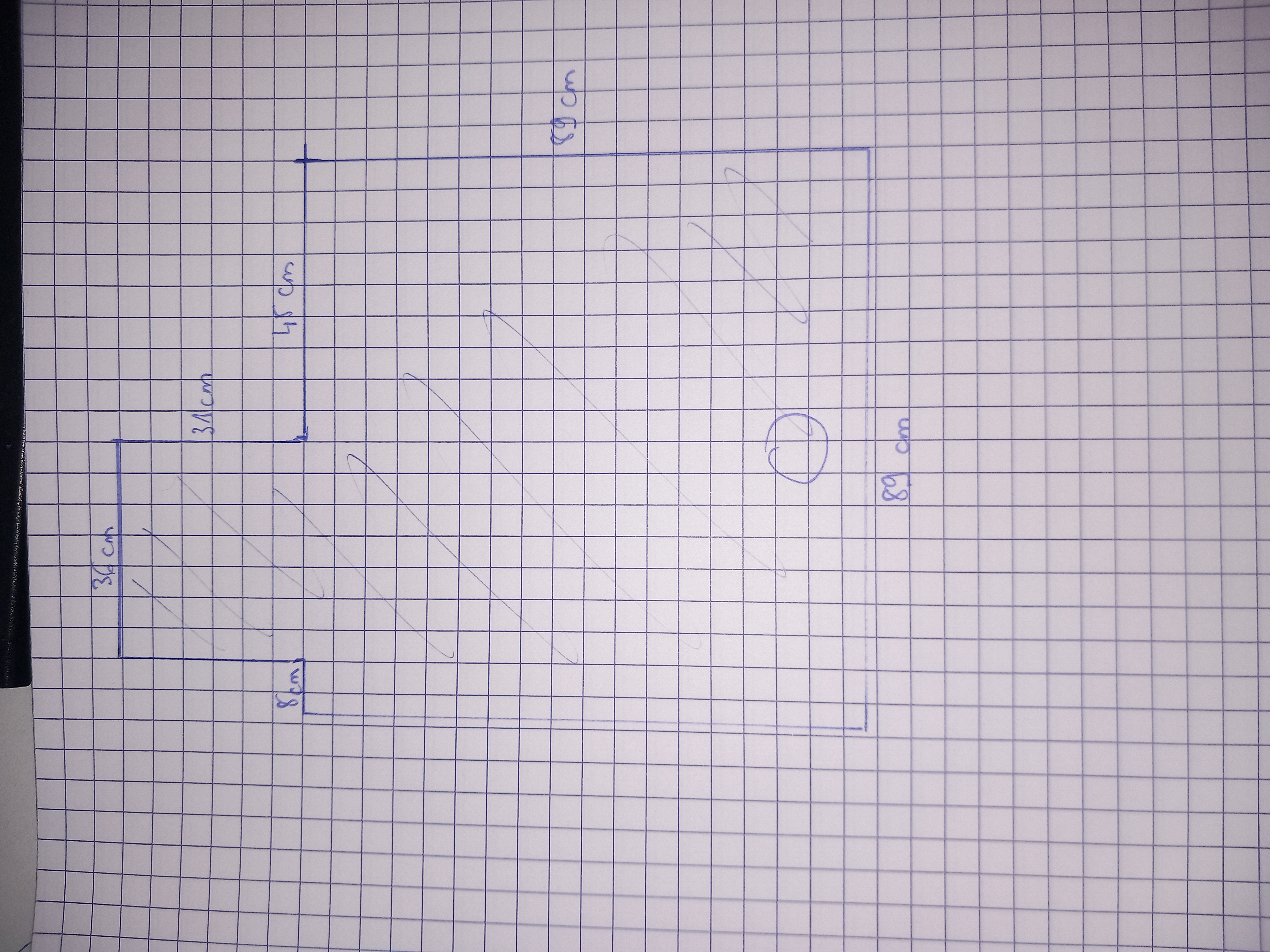

une douche avec receveur wedi à carreler a été installée il y a trois ans chez nous selon le plan atypique ci-joint.
Le carrelage s'est petit-à-petit décollé. La douche est à présent inutilisable. L'entrepreneur prévoit de refaire les choses à l'identique.
1) Est-ce que la découpe pour la niche (31*36cm) est acceptable ou peut-elle être à l'origine du problème ?
2) Est-ce que le format du carrelage (découpes en 3 ou 4 morceaux de quatre carreaux 60*60) peut être à l'origine du problème
Merci d'avance pour vos réponses.

je vois sur ces photos 3 points non alarmants, sur 1 cliché des rayures, sur les deux autres des fissures = manque de colle sous carreau = mais la roulette de paroi est peut être un peu dure : opter pour une roue non acier ?
Rien qui remette en cause la conception ni réalisations de la douche à mon avis.
