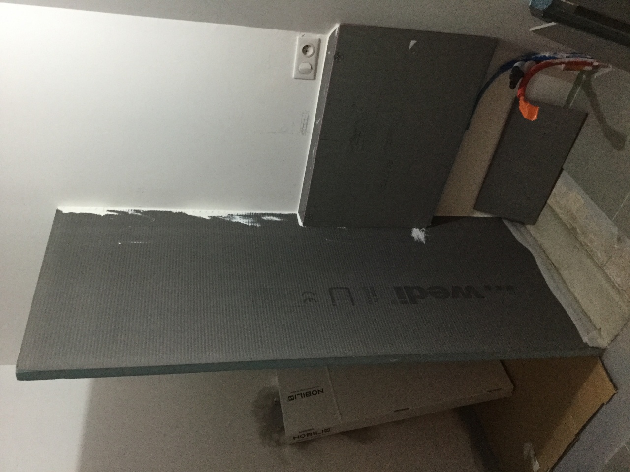

Je souhaiterais savoir s'il est possible de fixer une équerre (ou autre type de de fixation) en perpendiculaire d'un panneau wedi 50 mm, constituant une cloison de douche. Le but est de fixer un plan de travail en bois dans la niche entre le panneau de Wedi et les deux murs en placostyl (cf. Photo) afin d'y poser une vasque.
Je pensais visser et coller une équerre dans le panneau de wedi puis poser la faience et ensuite positionner mon plan en bois. Est ce que cela est possible ou dois-je abandonner l'idée du bois au profit d'un nouveau panneau wedi faïencé ?

Il est possible de fixer cette équerre mais elle doit se reprendre dans un support rigide ( bande de renfort en bois type ctbh ou ctbx) pose en engravure dans le wedi.
Une bande de dimensions 400x40x12 mm collée dans le wedi au mastic 610 pourra reprendre 160 kgs,
On fera cette engravure de façon à ce que le renfort finisse à l'arase du wedi, avant pose de la trame wedi et faience
