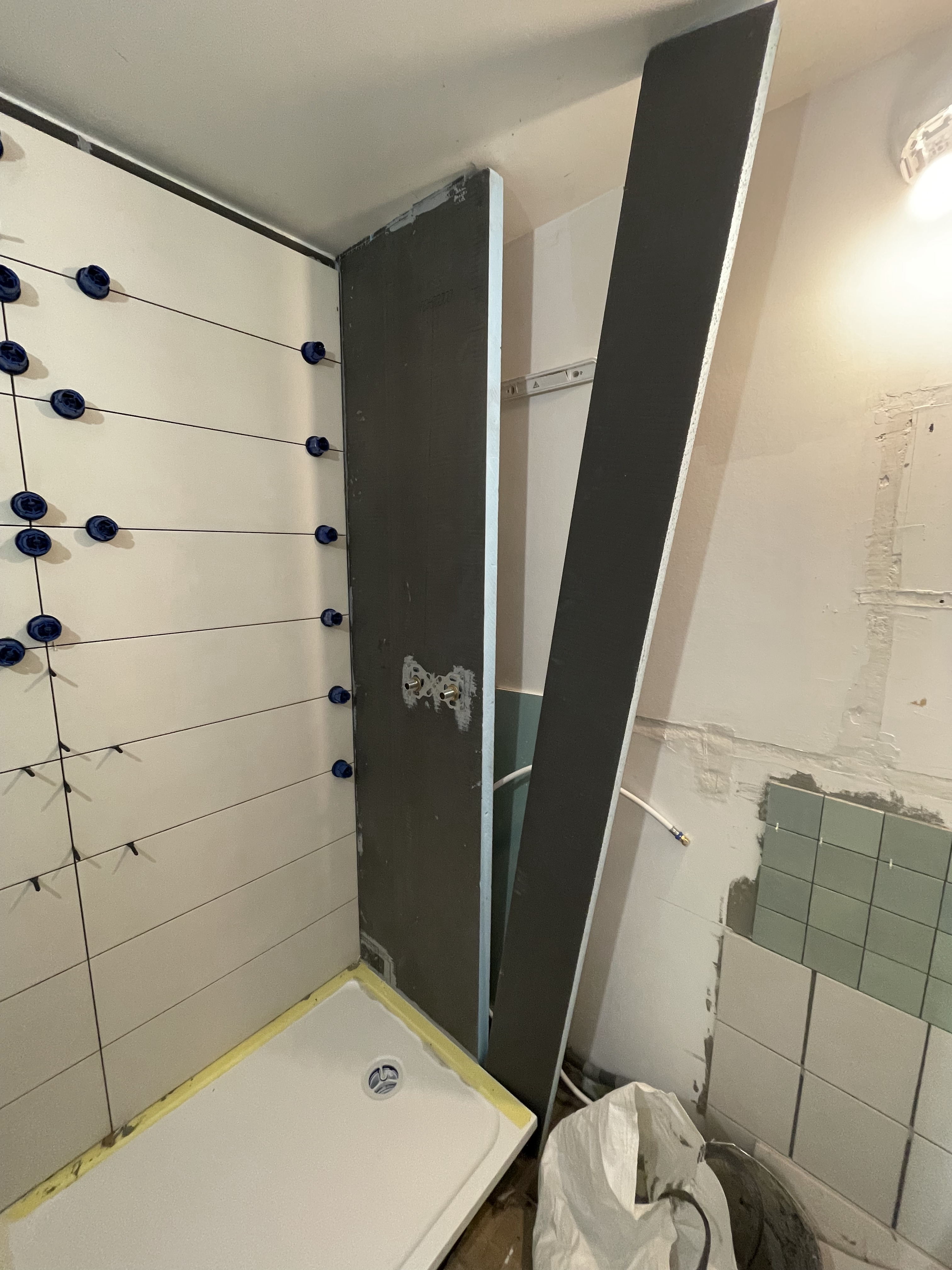

Nous devons installer une paroi de douche (lien : https://www.leroymerlin.fr/produits/salle-de-bains/douche/paroi-de-douche/paroi-de-douche-a-italienne/paroi-de-douche-a-italienne-verre-transparent-l-100-cm-ep-8mm-chrome-remix-80096163.html#component-displaycomp) sur une cloison en Wedi de 50 mm d'épaisseur. La paroi pèse 40 kg.
La cloison Wedi se compose d'un bloc de dimensions 250 * 60 * 5, collé sur trois côtés au mur latéral, au sol et au plafond. Un autre panneau Wedi de dimensions 250 * 20 * 5 est collé sur trois côtés au côté latéral du premier Wedi, au sol et au plafond. L'ensemble est fixé avec la Colle 610 et sera carrelé avec des carreaux de 10 * 10.
La cloison de douche sera fixée verticalement à l'extrémité du panneau de 250 * 20.
Quel type de renfort doit-on ajouter au Wedi, et à quel endroit précisément ? De plus, quel type de cheville est recommandé pour fixer dans le renfort?
Je joint une photo de l'ensemble pour plus de clarté, la dernière partie de la cloison (250 * 20) n'a pas encore été collé.

Bonjour, pour fixer une porte , placer un renfort haut/ un renfort bas de format 400x500x10 mm : en évidant le panneau wedi et en collant à la colle wedi 610. Les vis sont normalement fournies avec vos charnières. cdt pvayssie

Un renfort de 400 par 500mm ça me semble disproportionné pour une paroi de 2cm de large non?
04/12/2023 à 09h12
oups , erreur de frappe désolé : 40x500X10. cdt pvayssie
