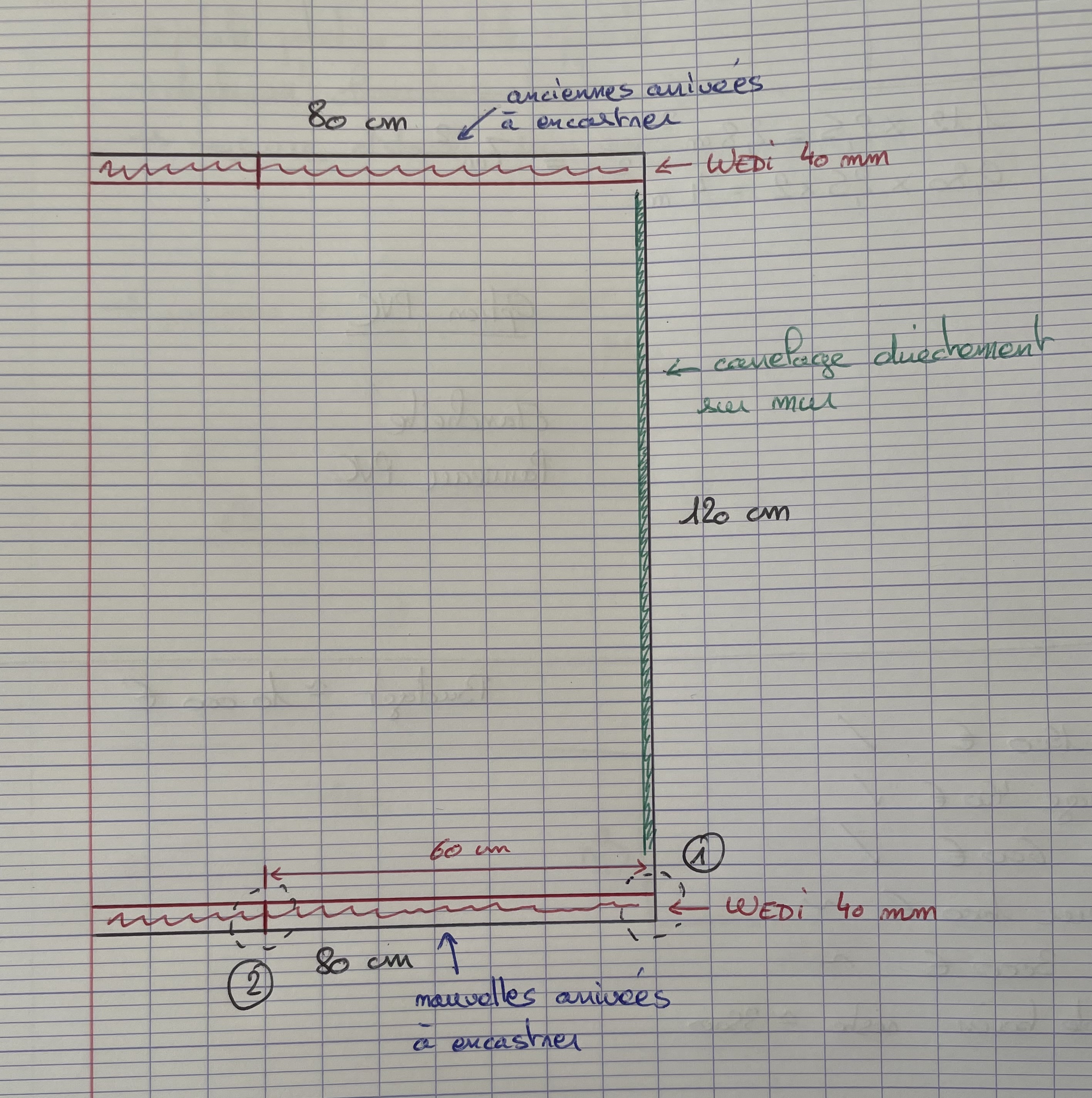

Projet de rénovation de salle de bain et je me perds un peu dans les infos que je trouve ici et ailleurs.
Il s'agit de rénover un coin douche actuellement carrelé et de déplacer l'arrivée d'eau. Pour le mur sur la longueur: on enlève le carrelage et on en remet dessus après application d'un SPEC.
Pour les 2 autres murs, l'idée est d'enlever le carrelage actuelle puis de poser des panneaux WEDI en 40mm pour y encastrer les arrivées.
Première question sur la pose: comment savoir si le support est portant? (Question peu bête mais bon...)
Deuxième question sur l'étanchéité: là je me perds vraiment!
  • - Entre WEDI et mur existant (1 sur le dessin): j'aurais tendance à dire des bandes d'etancheite, j'ai juste?
  • - Entre 2 panneaux WEDI (2 sur le dessin): Je comprends qu'on met de la Wedi 610 entre les panneaux puis mystère. Est ce que ça suffit ou est ce que je complète par des bandes d'étanchéités?
Ça fait déjà pas mal pour une première, peut être que j'aurais d'autres questions une fois ces 2 points clarifiés ;-)
Merci pour vos réponses

Bonjour, le support est porteur si l'ont peut estimer qu'un collage ne provoquera pas le décollement du mur actuel en surface. Entre panneau wedi et votre mur avec SEL : bande étanche wedi. Entre panneaux wedi : 610 et bande d'armature wedi Tools. cdt Pvayssié

Super, merci beaucoup pour votre réponse.
Je suppose que j'en saurais plus sur la qualité du mur une fois que j'aurais enlevé le carrelage actuel… je reviendrais peut être vers vous à ce moment l.

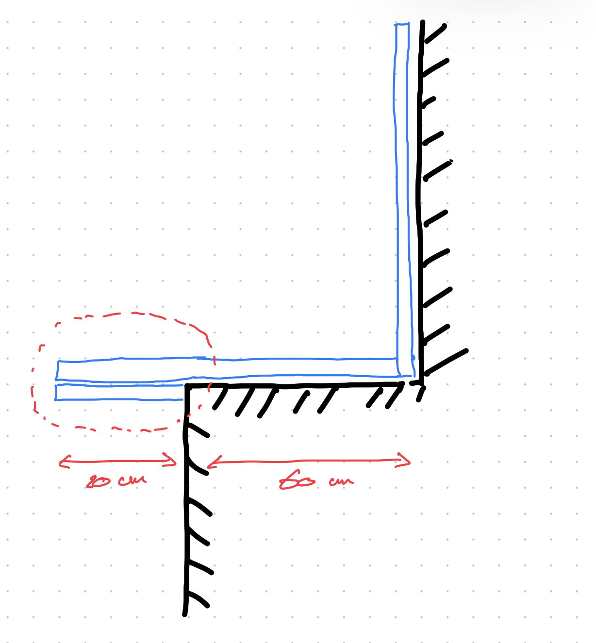

Rebonjour,
Comme pour toutes renovations, faut changer ses plan initiaux…
Je m'oriente vers un doublage d'un des murs de douche avec un panneau en 30mm en Collage en plein (je ne peux pas faire plus épais). Le mur actuel fait 60cm de large mais j'ai besoin d'avoir 80cm de large fini. J'aurais donc une sorte de porte à faux de 20cm (voir dessin).
J'ai pensé à 2 solutions:
  1. Prolonger mon mur avec une structure rails+montants et venir y fixer mon wedi.
  2. Doubler mon wedi de 30mm sur la partie en porte à faux (Je peux y passer une chute).
J'ai une préférence pour la 2, qu'en pensez vous? Dans ce cas, collage des 2 panneaux à la colle carrelage ou wedi 610?
Merci pour votre réponse.
Bonne journée
13/12/2023 à 07h12
Bonjour le plus simple reste de doubler avec une chute le débord, collage à la colle 610 tous les 10 cm : cela sera solide ! cdt pvayssie
