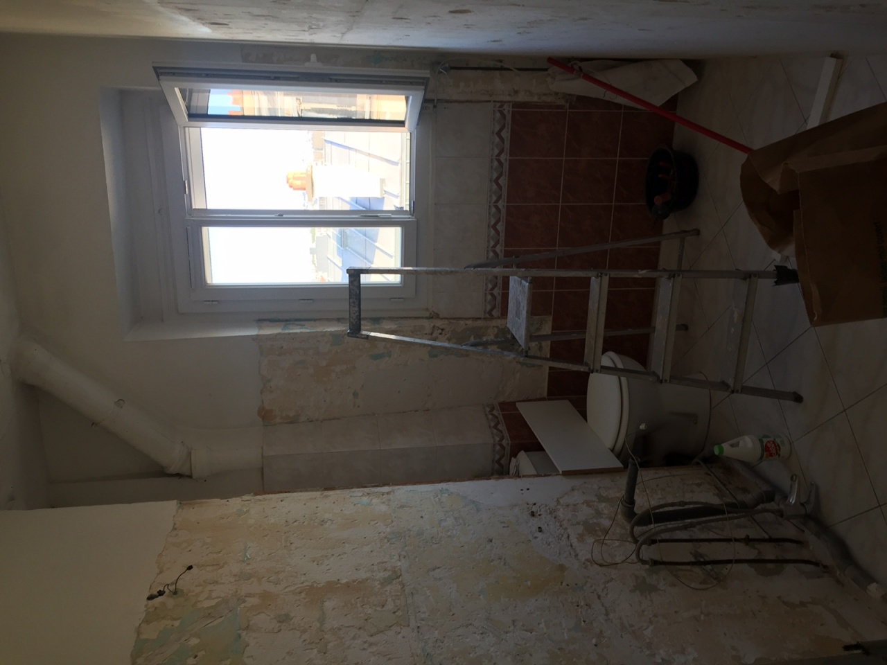

bonjour. Je souhaite refaire ma salle de bain et y installer une baignoire/douche sous la fenêtre. j'ai décollé tout l'ancien carrelage et je vais reposer du BA13 vert pour refaire les murs avant peinture. Par contre au niveau du mur de la fenêtre (fenêtre PVC pose en rénovation donc gardé le châssis bois) je ne peux me permettre aucune erreur d'infiltration. Je préfère ne pas enlever le carrelage sous la fenêtre de peur de faire plus de dégât et envisage la pose directe de wedi sur le carrelage ainsi que le tour de la fenêtre. est-ce envisageable ? Que me conseillez-vous comme produit (épaisseur, colle, bande) ? faut-il mettre un wedi d'angle pour la partie angulaire sous la fenêtre ou 2 plaques avec bande ? Merci de votre réponse. Cordialement

(Impossible de rajouter les photos dans mon premier message)

chère madame pour votre partie sous fenêtre et habillage de fenêtre,
comme vous êtes en rénovation le mieux est de faire cet habillage sur mesure en découpant des panneaux wedi plutôt que des éléments d''angles préformés.
Les panneaux seront collés à la colle flex (C2S ) sur l'ancien carrelage, et seront collés entre eux au mastic 610.
Vous pouvez réaliser la jointure etanche des panneaux y compris en angle rentrants/sortants avec de la bande d'étanchéité wedi collée à la colle à carrelage.
