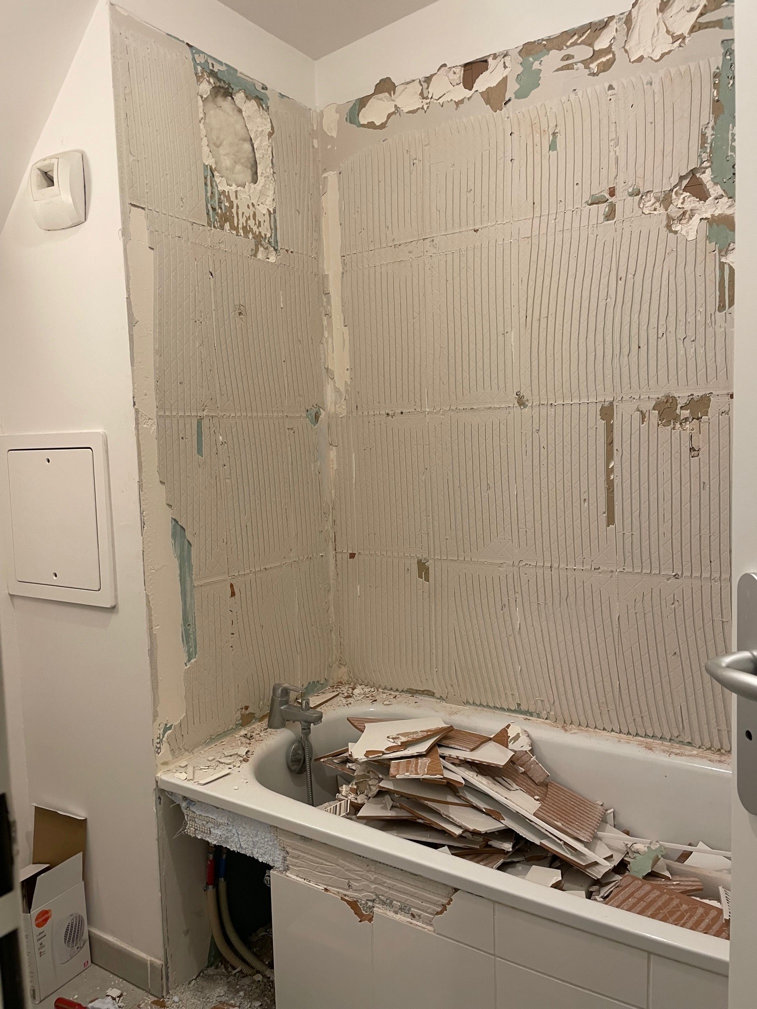

Pour poser des plaques de Wedi, Comment dois je préparer les murs en photo ci-joint autour de la baignoire?
Puis je directement poser les plaques Wedi sur la colle à carrelage apparente ? ou dois je la retirer au burin puis poncer ? Puis je poser les plaques sans recouvrir les trous avec l'isolation apparente ?

Bonjour, ici si vous continuez vous allez arracher le placo. Je vous conseille de lisser le support , puis collage à la colle à carrelage type C2. La seule partie avec isolation apparente est en positon haute et de taille limitée. Pourra être couverte par les panneaux wedi. cdt pvayssie

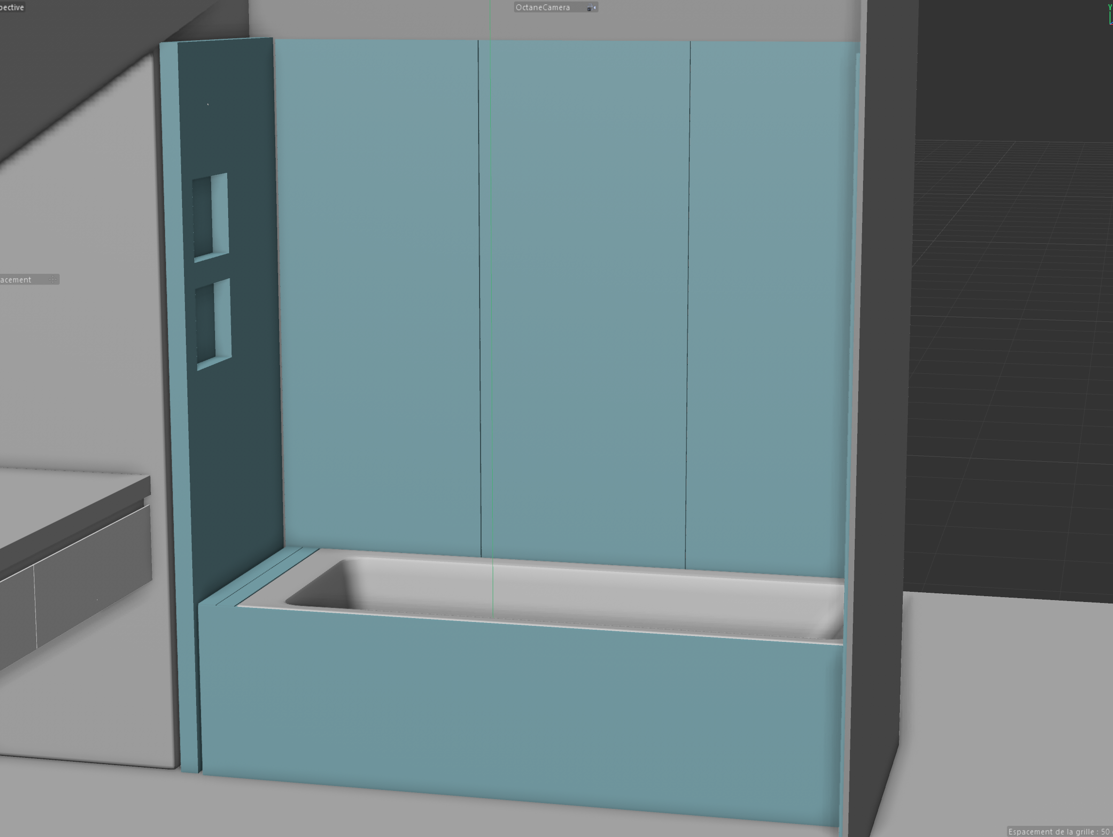

Ci joint une simulation avec 3 plaques de 4mm sur la longueur et 1 de 50 mm sur la largeur

Quand vous dites lisser le support ? cela implique quoi ? lisser avec de l'enduit ?
22/11/2022 à 18h11
Bonjour, ou lisser votre support avec une colle à carrelage type C2. Les fixations mécaniques ne sont pas nécessaires. Le panneau de 4 mm sur une base plane est une épaisseur possible, mais vous pouvez bien sur prendre plus épais. Cdt pvayssié
