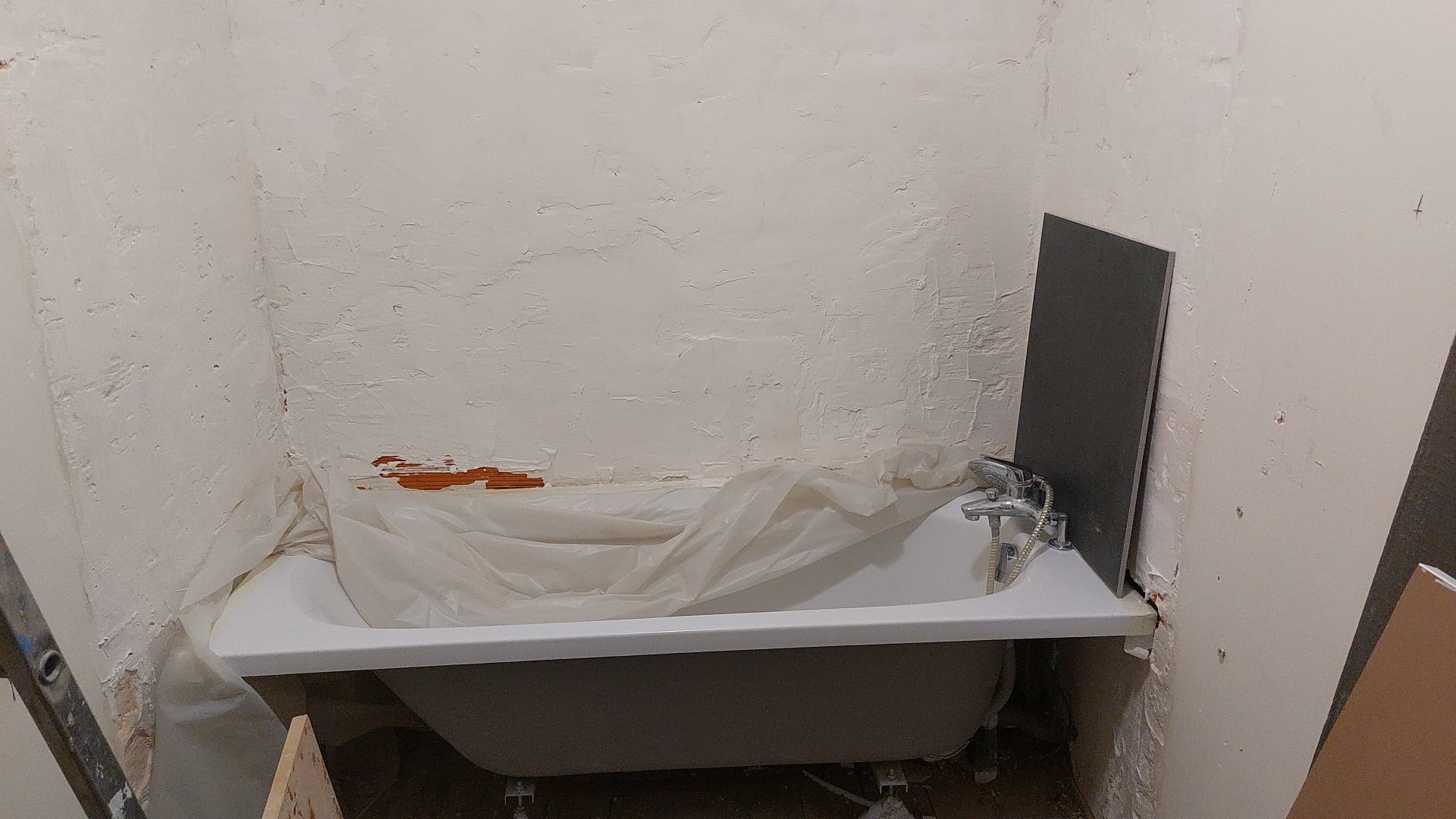

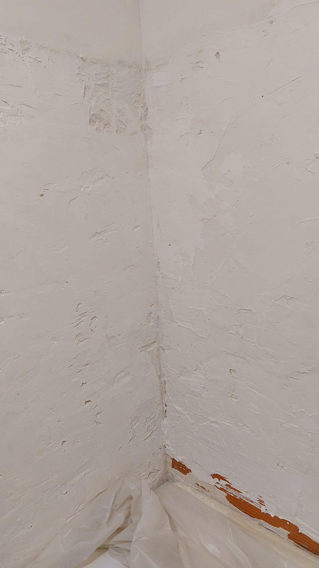

pose panneau autout d une baignoire Systèmes de panneaux à carreler
Bonjour,  je refait ma salle de bain , autour de la baignoire j ai retirer le carrelage existant sur un mur de brique creuse. le mur étant pas mal abimé, j ai commencer à boucher les trous grossierement a l enduit plâtre (photos ci joint). je vais finir l'enduit plâtre pour essayer de rentre le mur le plus plane et lisse possible. ensuite je compte mettre des panneaux wedi de 4mn. Je compte procéder comme ceci :
après l' enduit plâtre, pour un mur le plus lisse et droit possible :
1/primaire d accrochage avant pose de plaque wedi
2/ collage des plaques wedi avec de la colle a carrelage C2s1,
3/ jointage des plaques entres elles sur leur tranche avec la colle wedi 610 (dans les angles du mur également)
4/Primaire d accrochage sur les plaques wedi pour préparer la pose de carrelage
5/ mise de bande d armature autocollante wedi a chaque jointure (dans 2 angles des mur également),
6/ pose de carrelages (60x60) avec colle C2s1 (peigne de 10 ou 12)
questions :
1 /ai-je oublier une étape ?
2 /pour le jointage avec une étancheité parfaite , étant donné que la tranche du wedi est de 4mn , encollé la tranche à la colle 610 + bande d armature  suffit ? ou je dois mettre la bande d'étancheite wedi (surtout dans les angles)
3/ comment faire pour creer une étancheitté parfaite pour jointé les plaque wedi avec la baignoire , pareil uniquement collé  la plaque sur sa tranche avec la colle 610 (plaque qui sera posé sur le rebord de la baignoire) . pas de bande d armature ou bande d étancheité a cette endroit en plus de la colle sur la tranche? ) Si oui oui comment procédé ?
dites mois si vous voyez un autre procédé plus efficace et surtout si je fait pas une erreur ou un oubli
MERCI BCP pour votre aide, cordialement
alexandra
10/01/2023 à 11h01
Bonjour, - pas de primaire sur les panneaux wedi , jamais; - sur tranche juste 610 et armature entre panneaux - idem au raccord baignoire ou placo juste 610 cdt pvayssie
