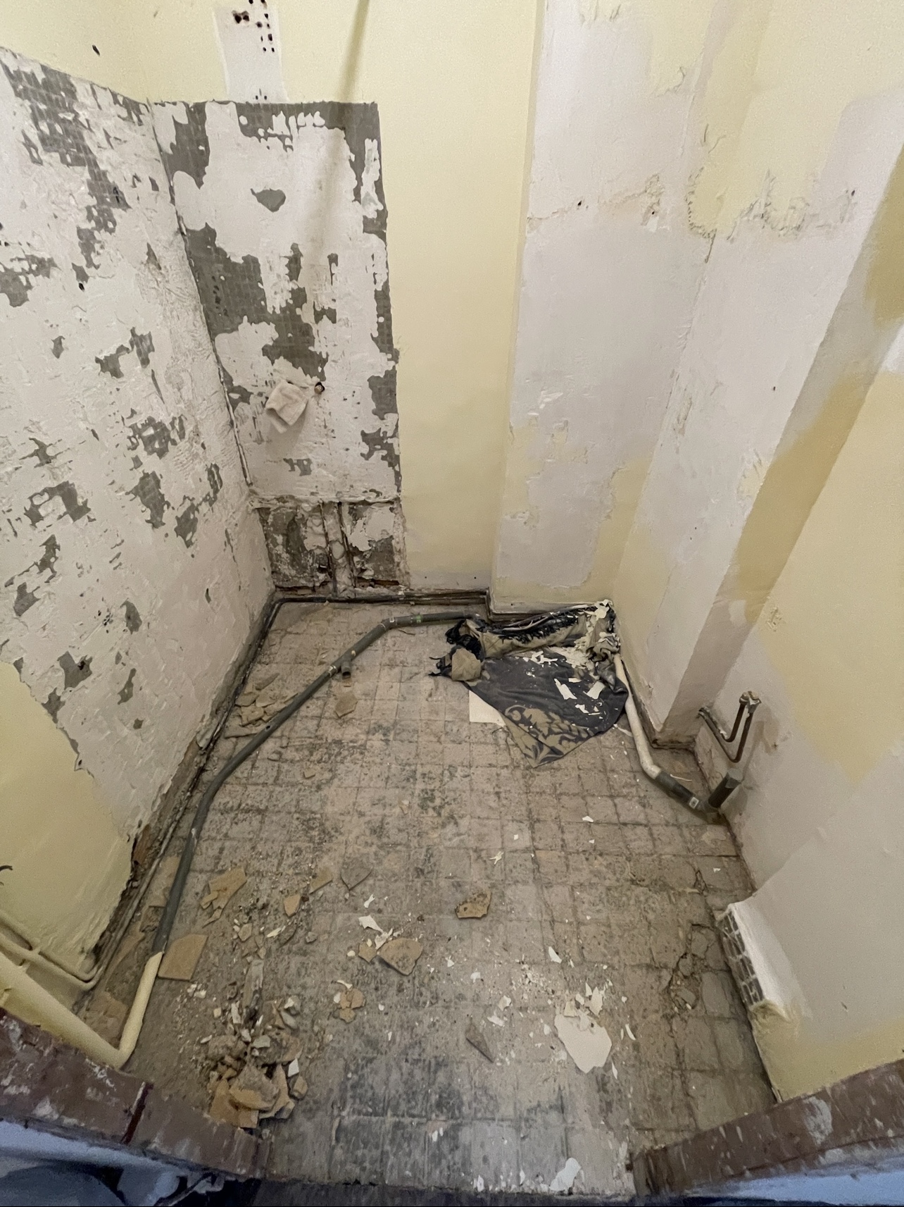

Pose de panneaux Wedi sur le mur qui est en brique creuse de 4 cm. Systèmes de panneaux à carreler
Je souhaite poser des panneaux wedi sur les murs pour le carrelage d'une douche. Les principaux murs concernés sont ceux de gauche et d'avant. Les murs sont construits avec des briques creuses de 4 ou 5cm (difficile de connaître l'épaisseur exacte) et couverts en plâtre. J'ai lu des choses contradictoires qui disent qu'il faut utiliser les chevilles wedi tools, d'autres sur ce forum indiquent qu'il suffit d'utiliser la colle wedi.
J'aimerais avoir votre conseils dans mon cas si c'est possible. Nous prévoyons d'enlever la peinture et de reboucher les trous dans le mur avec du plâtre avant de fixer les panneaux wedi. Mais je ne sais pas quelle est la façon idéale de fixer les panneaux...
Merci d'avance et j'attends vos conseils.

En outre, j'aimerais également vérifier quelle épaisseur de panneau est requise pour cela. J'ai vu dans les guides officiels que pour les surfaces irrégulières il faut un minimum de 20mm, mais je ne sais pas si c'est considéré comme une surface irrégulière...
31/07/2023 à 11h07
Bonjour, si le défaut est inférieur à 10 mm il peut se gérer à la colle à carrelage , au besoin par double encollage. On peut alors utiliser des panneaux de 4 ou 6 mm. Sinon on devra passer à une pose sur plots avec panneau de 12,5 mm. cdt Pvayssie

Merci pour votre réponse. Je ne suis pas sûr de l'installation sur les plots. Cela devra-t-il être intégré dans le mur ? Nous convenons que les goujons par lesquels vous faites référence aux plots en bois, cest ça ?
01/08/2023 à 09h08
Bonjour, Il s'agit la de réaliser des plots de colle à carrelage : 8 par panneaux 2500x600, de hauteur permettant une fois écrasés de compenser votre défaut. cdt pvayssie

D'accord, je comprends, merci pour la clarification. Dans ce cas, les chevilles wedi ne sont pas nécessaires, n'est-ce pas ?
J'ai aussi une question concernant le montage de certaines choses sur les panneux wedi, j'ai un chauffe-eau monté sur mon mur, mais j'aimerais aussi placer wedi sur ce mur. Est-ce que je monte de la même manière que je le ferais normalement ?
02/08/2023 à 09h08
Bonjour, le chevillage au droit des plots est une sécurité supplémentaire, mais une brique creuse est un bon support en adhérence. Pour le chauffe eau percer dans le wedi pour les ancrages fixés dans le mur porteur. cdt Pvayssie
