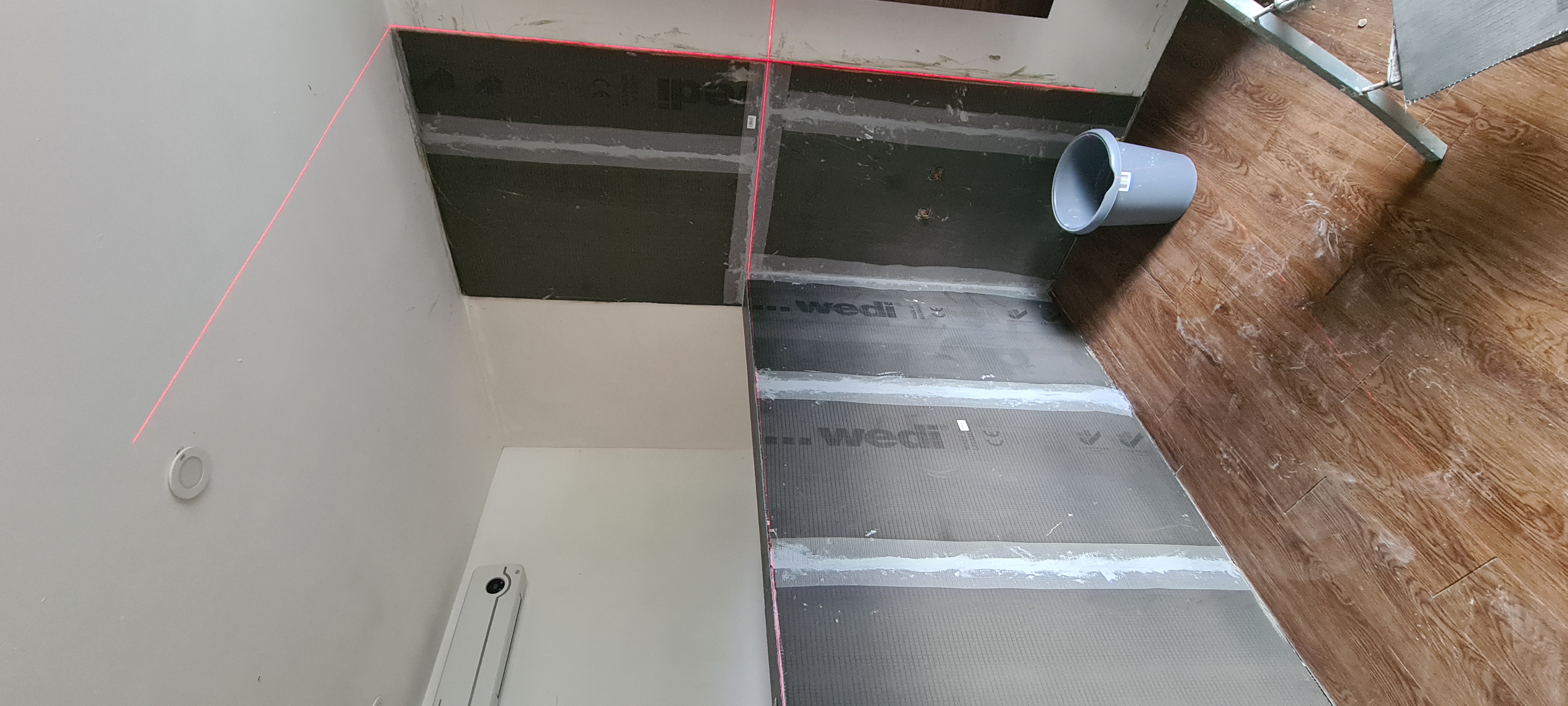

C'est la première fois que j'utilise le système Wedi pour réaliser le tour de ma baignoire/douche et j'aimerais vos conseils.
  1. J'ai collé des panneaux de 4mm au mur sur plafonnage et 6mm sur le muret en placo. J'ai appliqué un primaire d'accroche, puis utilisé la colle wedi 320, simple encollage, avec un peigne de 8mm. Je compte poser du carrelage de 30 x 90cm. J'ai vu plusieurs conseils différents sur le forum. Pensez-vous qu'il soit utile d'ajouter des rondelles et chevilles à frapper wedi pour consolider et être certain que cela ne se décolle pas?
  2. Pour le carrelage, quelle colle  me conseillez-vous pour la pose de carrelage dont le poids est +-20kg au m²?
Merci d'avance pour votre aide. Je vous joins une photo de la pose pour que vous ayez une idée.
Bonne journée,
17/07/2023 à 10h07
Bonjour, ici le collage des panneaux suffit. Et pour le carrelage utiliser une colle type C2. cdt Pvayssie
