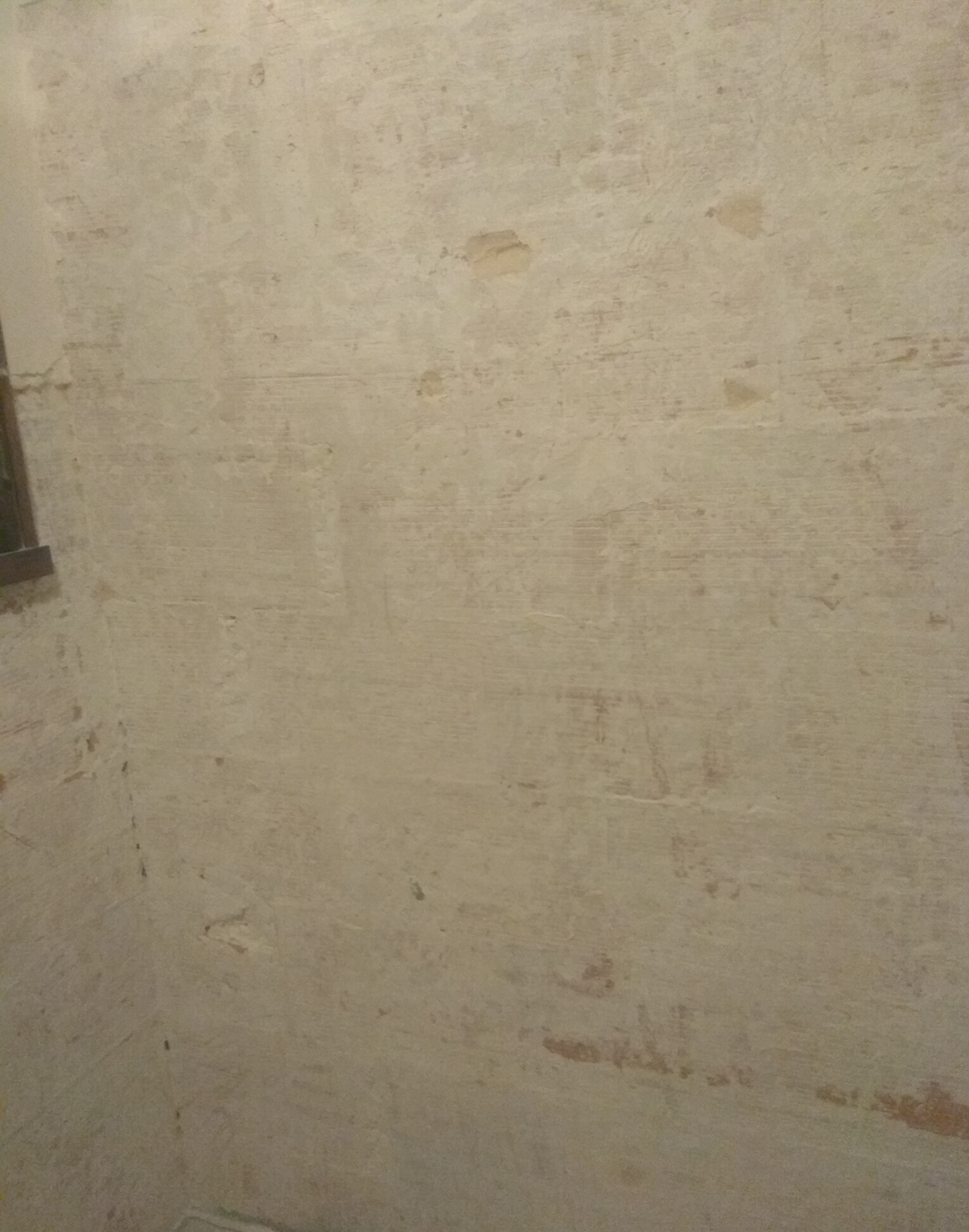

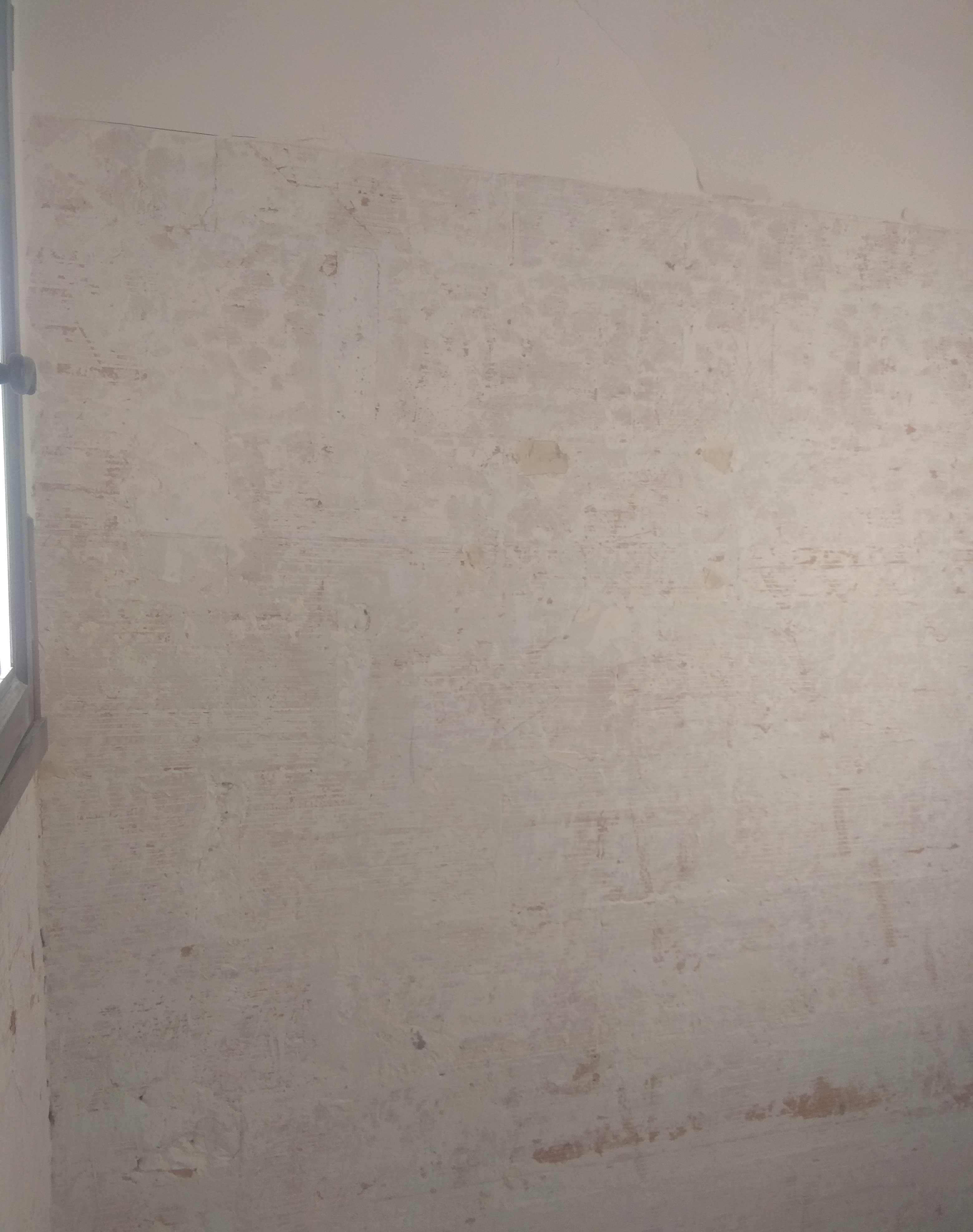

Je souhaite poser des panneaux wedi 12.5mm sur les murs  d'une future douche. Les murs sont construits avec des briques creuses et couverts en plâtre.
Le défaut de planéité ne dépasse pas 1cm .
Quelle est le meilleur mode de collage?   encoller le panneau en plein  ou collage par plot.
Dans le cas de l'encollage du panneau. Faut il double encoller et quelle épaisseur de peigne préconisez vous?

J'ai oublié de demander s'il fallait un primaire d'accrochage

utiliser un panneau wedi de 12,5 et faire une pose sur plots de colle C2 : 45 plots/m².
cf PJ page 8
