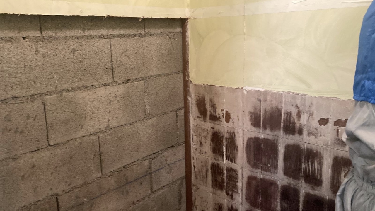

Dans le cadre d'une rénovation de WC, nous avions à la base des panneaux en bois fixés sur le mur en parpaing mais qui sont en partie rongés par l'humidité. Nous avons retiré les parties abimées sur une hauteur de 1,775m comme vous pouvez le voir sur la photo. Nous avons retiré ces supports qui sont de 50mm d'épaisseur.
- Pour les parties à remplacer, j'ai lu qu'on pouvait coller à la colle type C2 et cheviller mais je dois prépercer mon mur en parpaing au niveau des trous du panneau après que la colle type C2 ait séchée ?
- Quelle longeur de chevilles wedi je dois utiliser compte tenu de l'épaisseur de 50mm du panneau ?
- Pour la délimitation entre le panneau wedi et le panneau en bois je peux utiliser du joint silicone ?
Il y a également deux autres murs sur lesquels nous comptons poser les panneaux par dessus le support mais d'une épaisseur beaucoup plus fine histoire de l'aplanir.
- Pour les parties qu'on vient poser par dessus le support initial  je peux uniquement coller ou faut-il utiliser des chevilles également ? Nous aurons donc une épaisseur supplémentaire avec la pose du panneau contre le mur. Comment faire la jonction ? Faire un joint en silicone suffit ?
- Pour les joints dans les angles de murs, j'applique une bande feutrée d'étanchéité ou bande d'armature autocollante avec du joint?

la pose sur plots des panneaux wedi se fait :
- avec un panneau wedi d'ép. 12,5 mm mini
- avec des plots de colle type C2F au mur
- fixation au travers des plots : la cheville sur support plein doit  pénétrer de 35 mm dans le support §: cheville pour support creux pour des parpaings
- étanchéité entre panneaux ou au périmètre des panneaux avec la colle wedi 610
Par dessus un support plan et stable : collage simple des panneaux. Traiter entre panneaux  et au périmètre avec la colle wedi 610.
