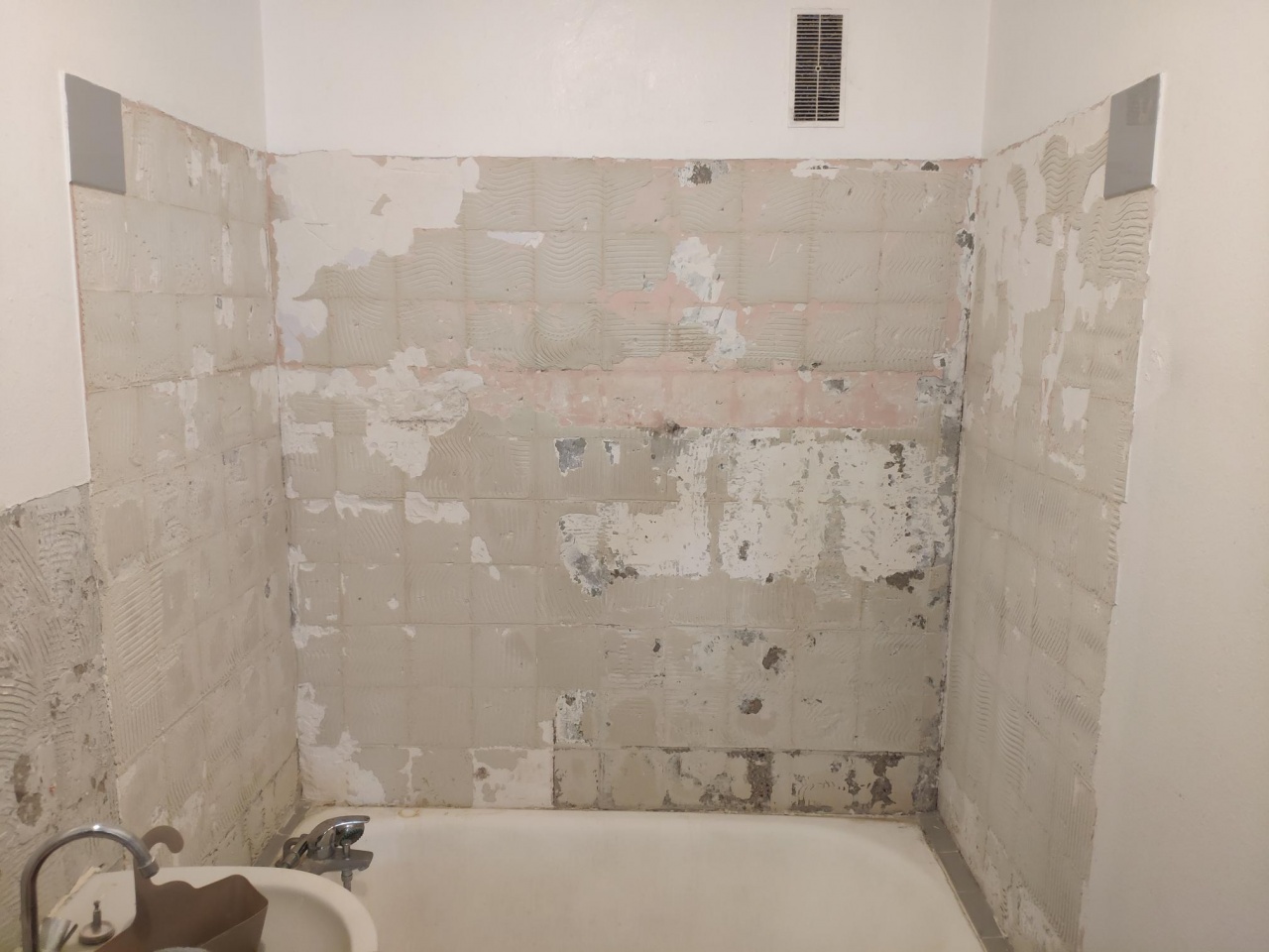

Je suis en train de rénover ma salle de bains et j'ai retiré l'ancien carrelage autour de la baignoire (cf. photo). Avant de carreler, je voudrais mettre des panneaux Wedi afin d'avoir un support bien plan et étanche.
Quelle épaisseur minimale mettre (4mm ?) et avec quoi faut-il le coller ? Faut-il quand même retirer l'ancienne colle (il y en a beaucoup ...) ? Faut-il mettre un primaire avant de coller le Wedi ?

- un panneau wedi de 4 mm se colle en plain à la colle à carrelage type C2.
- selon le défautr à compenser en raison de l'ancienne colle vous tuiliserz un peugne de 4 pour 2 mm de colle, de 6 pour 3 mm, 10 pour 5mm etc..
