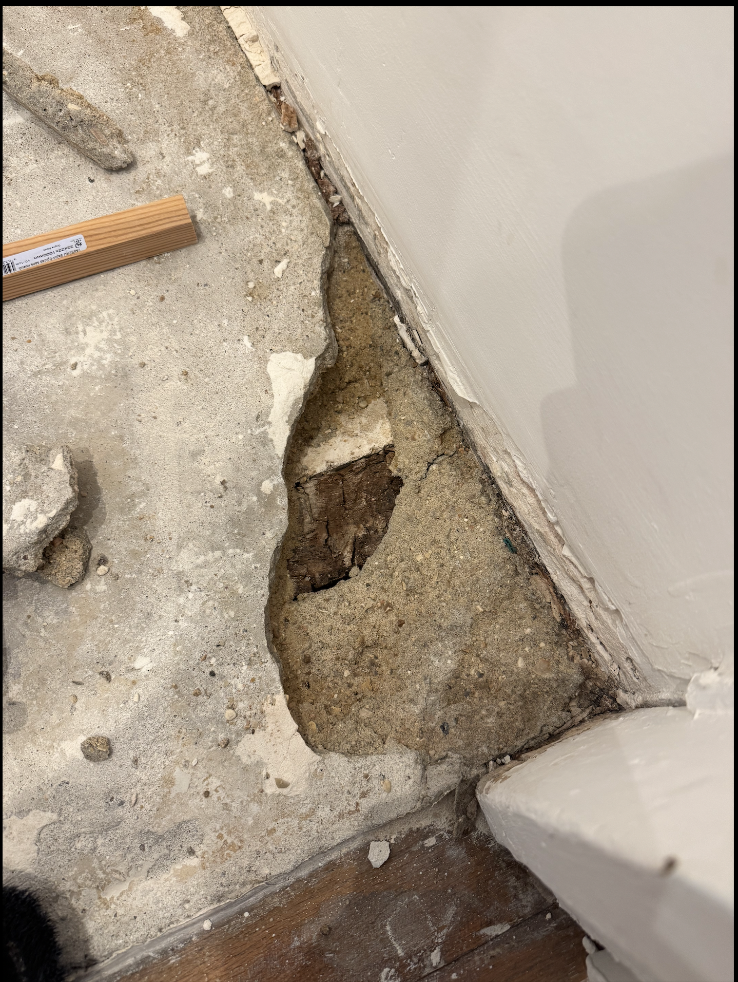

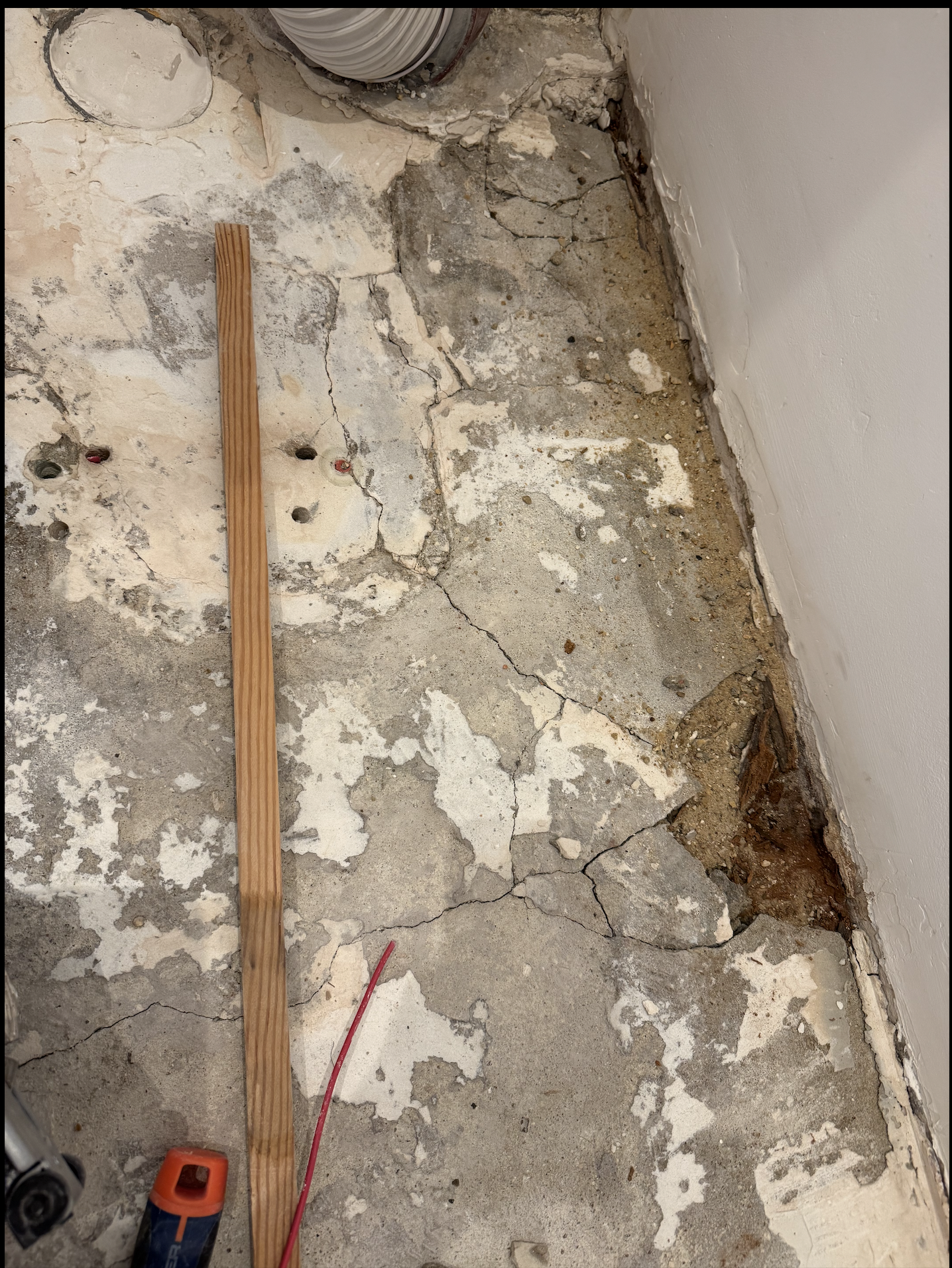

Je rénove les toilettes dans un vieille immeuble des années 1890. Après avoir retiré le carrelage j'ai vu que la dalle en dessous est très abimée, fissurée et se désagrège. En dessous je vois une poutre avec un matériaux blanc entre. Est-ce que si je retire le reste de la dalle il est possible d'utiliser des plaques à carreler Wedi directement sur les poutres ou devrais-je couler une nouvelle dalle ?

oui après ragréage , collage d'un panneau wedi à partir de 40 mm à la colle à carrelage type C2S formera une bonne base étanche et isolée.
