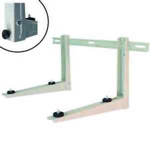

Je viens vers vous car j'ai réalisé un meuble double vasque de 1.50m de longueur,0.60 de profondeur et 8cm d'épaisseur.je voudrais le suspendre sur une ossature metallique(fourrures)laine de verre(100)et ba13,quelle solution pour éviter l'arrachemen

Pour un plan de vasque wedi on travaille en panneau de 50 mm avec entraxe maxi 160 cms et charge maxi de 150 kgs ( donc en 8 cms on a un peu plus de marge)
Toutefois si on considère 150 kgs maxi on à 75 kgs par appui à reprendre sur fourrure
Coté wedi on a l'habitude de travailler avec des équerres type groupe clim pour lequel on fait une engravure dans le wedi par en dessous et que l'on comble au mortier colle.
Coté plaque il faudra habiller ces equerres ou trouver un equivalent avec une tenue sur plaque pluis ossature à 75 kgs.
