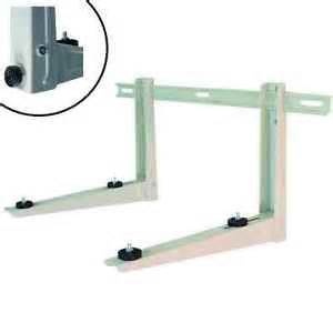

Les équerres à utiliser sont des équerres type groupe clim ( voir photos) à intégrer dans le panneau wedi et dans le bati.
