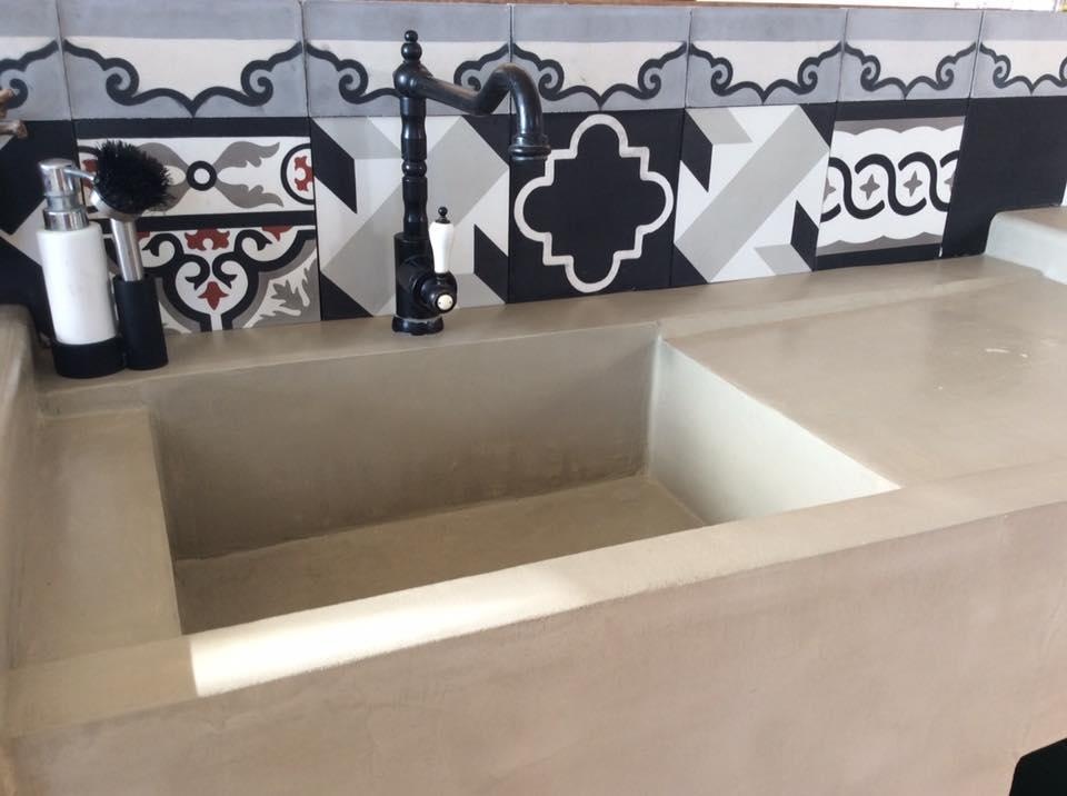

Je vous joins une photo pour montrer la photo de l'évier souhaité

Totalement abrité cad à l'acrat du soleil c'est faisable c'est bien le cas ?
Sinon la base est simple : panneau wedi de 50mm collés au sol , au mur et assemblés au mastic 610.
Puis bande d'armature autocollante sur toutes le arrêtes et angles.

Oui c'est totalement à l'abris du soleil donc pas de soucis !
Pour l'évier encastré cela ne pose pas de probleme non plus?
Merci beaucoup pour votre aide
16/03/2021 à 18h03
non pas de soucis,
