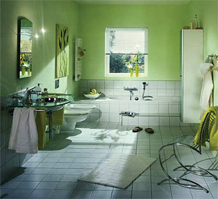

Vous pouvez voir un exemple réalisé ci-après.
