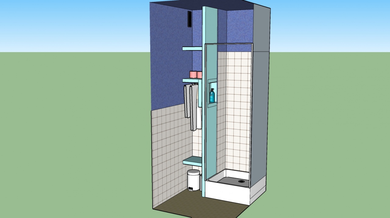

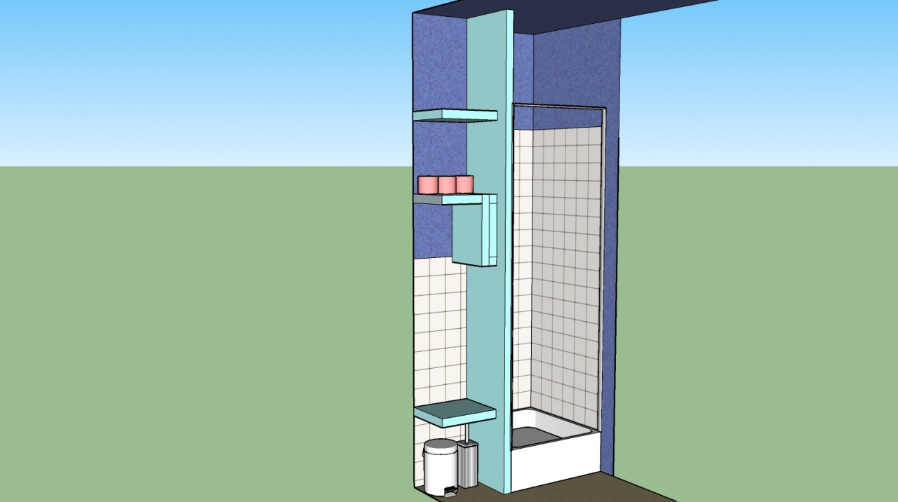

Peut-on coller panneau wedi sur faience et sur son épaisseur uniquement ? Systèmes de panneaux à carreler
Mon projet est de faire une "cloison" et des étagères avec un panneau Wedi de 5cm d'épaisseur. Le panneau est perpendiculaire au mur.  ainsi uniquement l'épaisseur (la tranche) du panneau Wedi sera en contact avec le mur.
Est-ce que l'on peut coller le panneau sur de la faïence ?
Est-ce suffisamment résistant de coller uniquement les étagères sur leurs tranches ? (ex: Si un objet lourd est poser sur l'étagère...)
Où trouver des connecteurs Wedi moins chère ? (presque 9€ pour un seul connecteur 90° chez Point.P !! )

le collage sur tanche des panneaux wedi en 50 mm au mur, ou éléments d'étagères se fait au mastic polymère 610 et sans connecteurs.
Lors de la mise en oeuvre des étagères utiliser de grandes vis à bois ( 100mm diam 4mm) pour tenir les éléments pendant séchage, puis les retirer.
