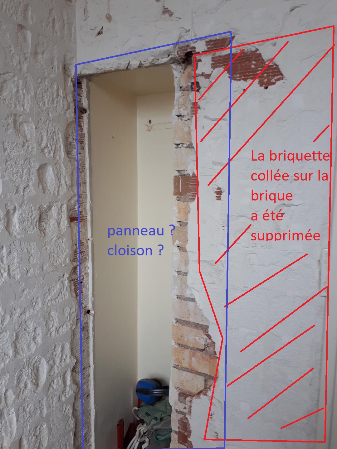

Dans le cadre d'une rénovation de sdb, peut-on coller un panneau pour couvrir un ancien placard (dans l'idée d'aménager une niche) de largeur 30 (cf photo 1) (et si oui comment ?) ou vaut-il mieux monter une cloison sur toute la hauteur collée au sol et au mur adjacent ? Sachant que la place est comptée.

Bonjour, aménager votre niche intérieure dans le placard en panneau de 12,5 mm sur 4 faces et fond de niche. Puis placer devant toute hauteur des panneaux wedi en 4 mm. Les éléments de niches seront collés entre eux et au support avec la colle polymère wedi 610. le collage des panneaux sur le mur avec colle carrelage type c2 ou polymère wedi 610 avec cordons tous les 30 cms. cdt pvayssie

Merci. Pour un panneau de 60cm, un cordons de colle tous les 30 cms il n'y aura pas de problème même si le panneau est ensuite carrelé ?
30/03/2023 à 15h03
Bonjour, non pas de pbs je confirme, cdt Pvayssie
