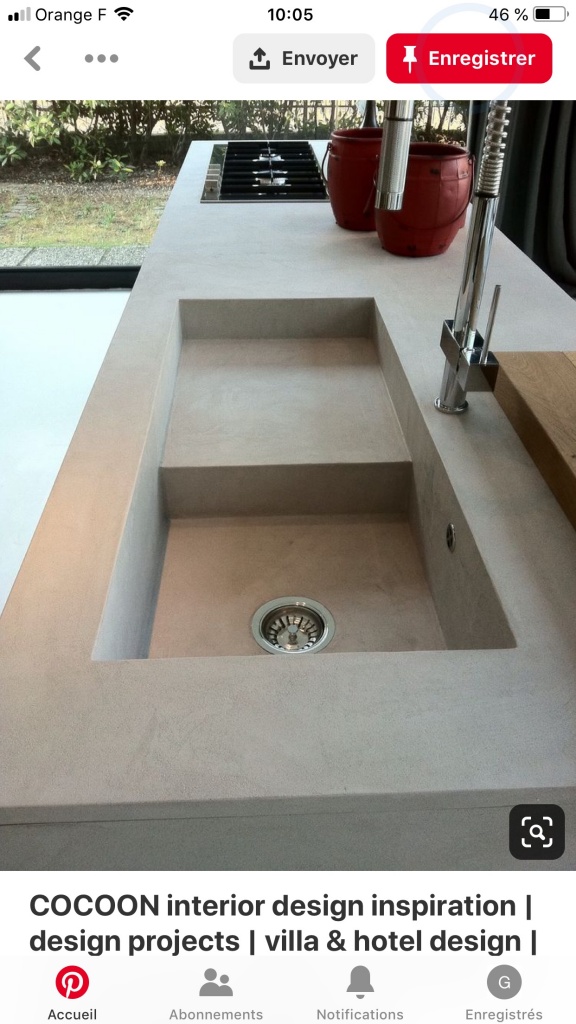

je souhaiterais construire un plan de travail avec évier encastré en panneaux WEDI, le tout enduit pour une finition "façon béton".
Je m'interroge sur la dureté de la matière, pourriez vous me conseiller svp ?

le panneau wedi est étanche dans la masse, et ramé fils de verre sur chaque face avec une fine couche de mortier prêt à carreler.
Un plan vasque en cuisine estfaisable à partir de l'épaisseur 50 mm

Je ne suis pas sûre de m'être bien exprimée, je vous envoie la photo de la réalisation que je compte faire avec du wedi.
Pouvez vous me dire si le matériau s'y prête ?

oui cela fonctionne :
- panneau wedi de 50 mm
- colle et étanchéité au mastic 610
- bande d'armature autcollante pour arrêtes et angles...
voir ici pj en page 16
