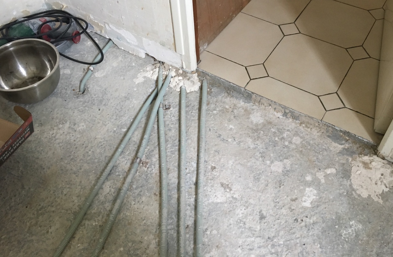

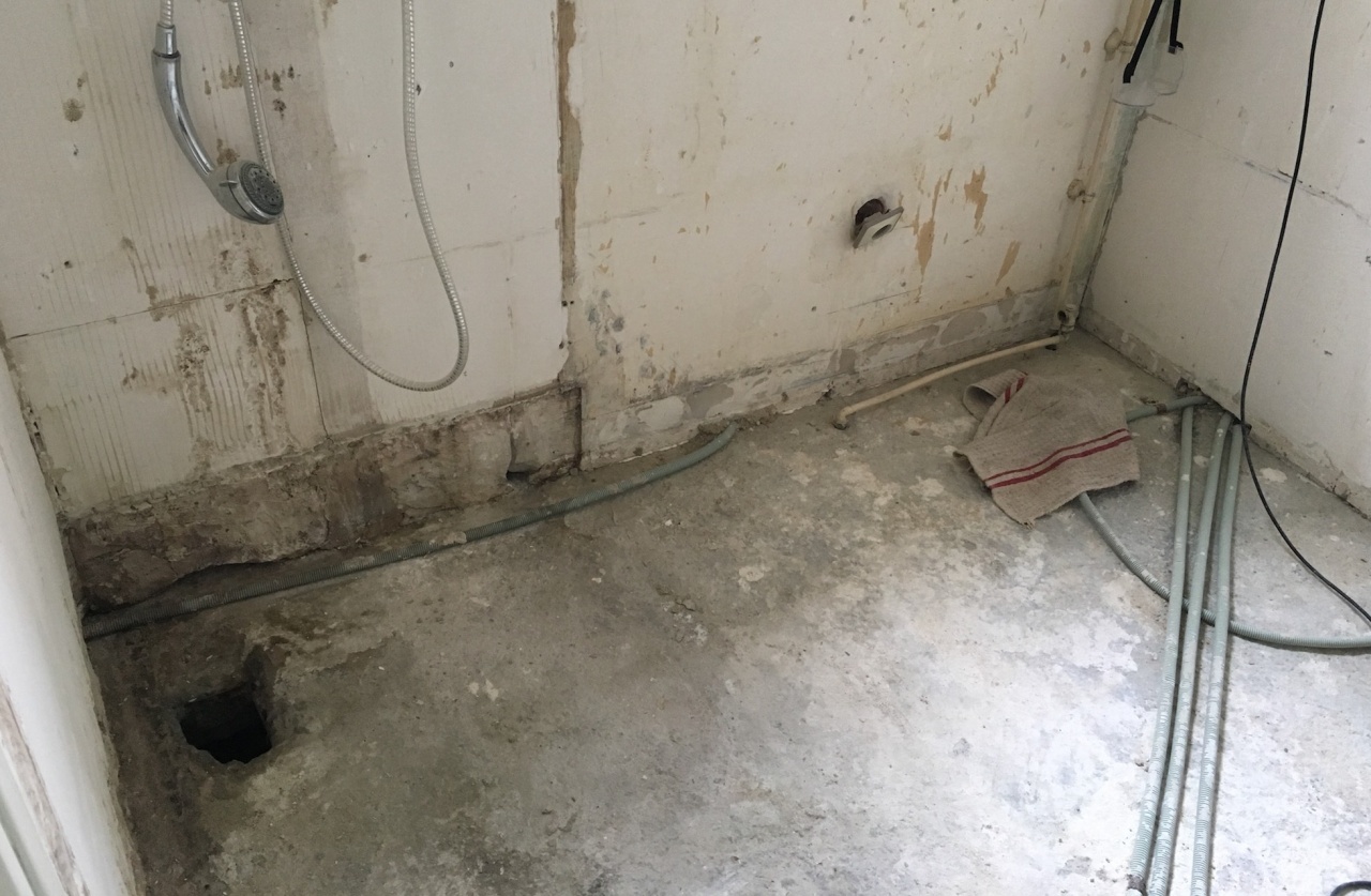

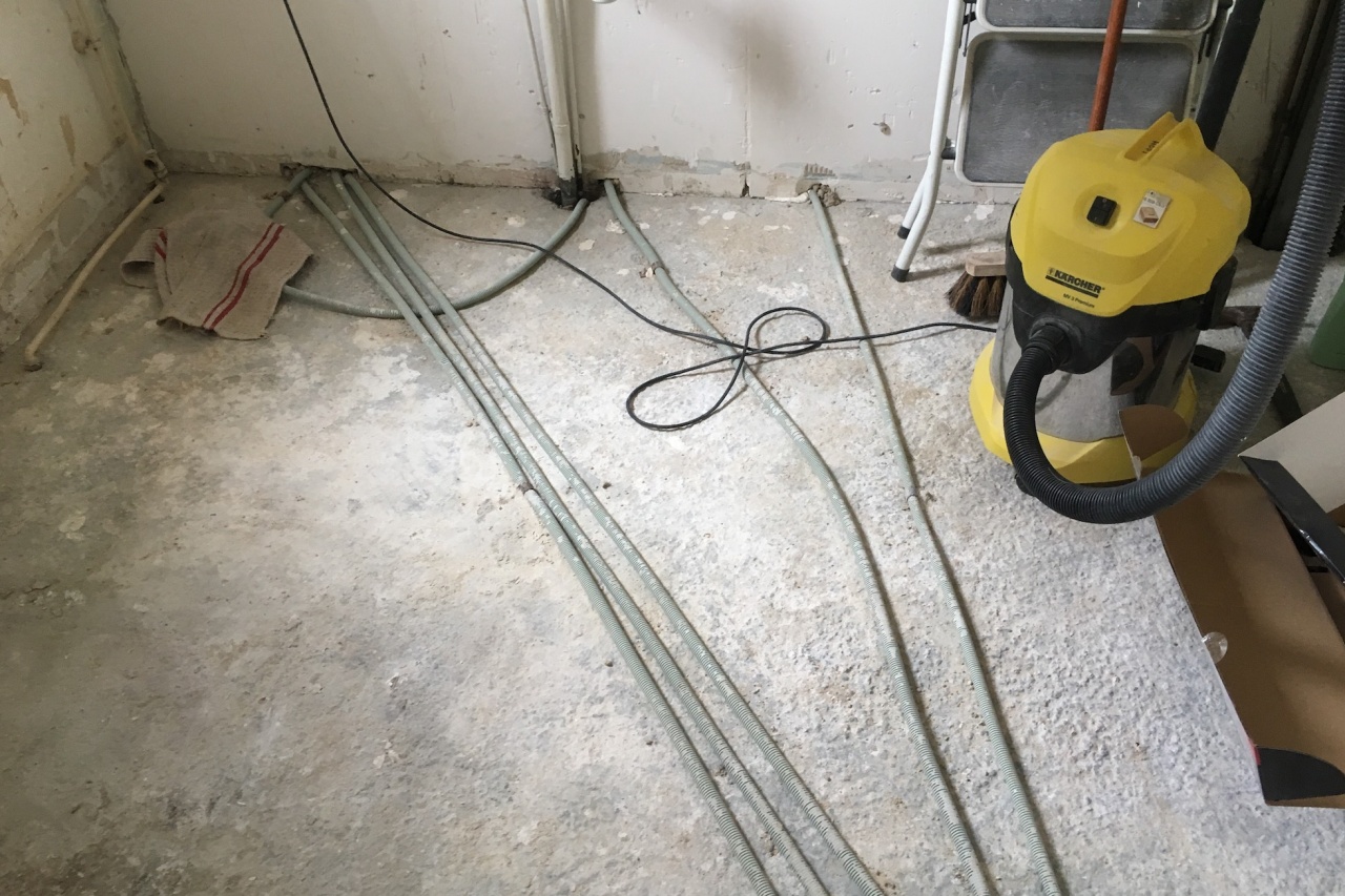

Nous rénovons une salle de bain avec gaines électriques au sol.
Que préconisez-vous pour la pose de panneaux wedi au sol?
La pièce mesure 200 x 250cm et la différence de niveau avec le carrelage de la pièce voisine est de 50mm.
Merci pour votre réponse.

06/09/2017 à 17h09
Vous pouvez travailler avec un panneau 30 mm,
Le panneau au sol va avoir des saignées pour passer les gaines. Vous pouvez après passage combler avec un mortier chape.
Pour l'étanchéité vous pouvez coller par dessus une natte ou des panneaux wedi en 4 mm.
Vous serez alors aux alentours de 35 mm et pourrez carreler et vous mettre de niveau avec l'autre pièce.
