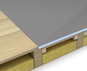

Panneau wei sur OSB affleurant aux solives Systèmes de panneaux à carreler
Lors d'une rénovation nous transformons une ancienne chambre en salle de bain. Cette chambre est à l'étage sur une plancher bois cloué sur solive.
Afin de minimiser le décalage entre le sol parquet de l'étage et le sol carrelé de la salle de bain, nous avons installé des planches d'OSB entre les solives (à fleur) - cf. photo jointe.
Est il possible de mettre un panneau à carreler sur le ce sol et si oui quel épaisseur ? On cherche l'épaisseur mini (toujours pour avoir le carrelage au niveau du parquet) et il y a un défaut de planité d'environ 5 mm sur 2,5m
Merci d'avance pour vos conseils
11/02/2022 à 09h02
ceci est possible à partir du 4 mm.
voir PJ pour la mise ne œuvre
